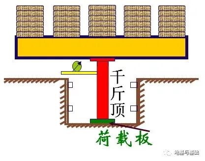

2. 载荷试验
在现场通过一定尺寸的载荷板对扰动较少的地基土体直接施荷,所测得的结果能反映1~2倍荷载板宽度的深度以内土体的平均性质。载荷试验比较可靠,虽然费时、耗资,但是对于成分或结构很不均匀的土层,具有其他方法所难以代替的作用。
类型有浅层平板载荷试验、深层平板载荷试验及螺旋板载荷试验。前者适用于浅层地基,后二者适用于深层地基。载荷试验的优点:压力的影响深度可达1.5~2倍承压板宽度,能较好地反映天然土体的压缩性。其缺点:工作量和费用较大,时间较长。
其他的原位测试方法,如静、动力触探等,可测得一些反映地基土性质的物理量,如标准贯入击数N63.5,比贯入阻力Ps等,而不能直接得到地基的承载力值。这时需要根据大量的静载荷试验资料,建立这些原位测试指标和地基承载力之间的关系。
     载荷试验都是按分级加荷,逐级稳定,直到破坏的试验步骤进行,最后得到P~S曲线。下面介绍怎样利用载荷试验中P-S曲线来确定地基承载力特征值。

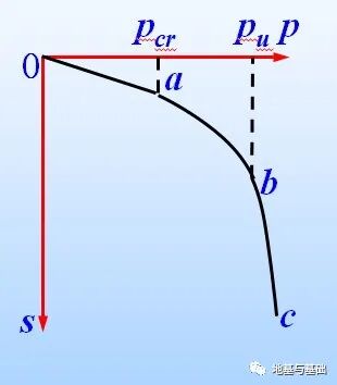

对于密实砂土、硬塑粘土等低压缩性土,其P-S曲线通常有比较明显的起始直线段和极限值,即呈急进破坏的“陡降型”,如图所示。
考虑到低压缩性土的承载力特征值一般由强度安全控制,故《建筑地基基础规范》规定取图中的比例界限荷载P1(Pcr)作为承载力特征值。此时,地基的沉降量很小,为一般建筑所允许,强度安全贮备也足够。但是对于少数呈“脆性”破坏的土,P1与极限荷载Pu很接近,故当Pu<2P1时,取Pu/2作为承载力特征值。 (更多资料可关注微信公众号“地基与基础”)

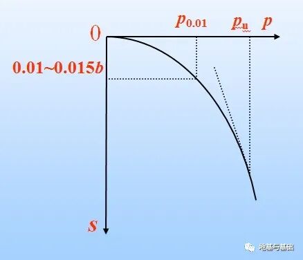

对于有一定强度的中、高压缩性土,如松砂、填土、可塑粘土等,其P-S曲线无明显的转折点,但曲线的斜率随荷载的增加而逐渐增大,最后稳定在某个最大值,即呈渐进破坏的“缓变型”,如图所示。
由于中、高压缩性土的沉降量较大,故其承载力往往受允许沉降量控制,故应当从沉降的观点来考虑。规范总结了很多实测资料,当压板面积为0.25~0.50m2时,规定可取沉降s/b=0.01~0.015所对应的荷载作为承载力特征值,但其值不应大于最大加载量的一半。
对同一土层,应选择三个以上的试验点。如所得的特征值的极差(最大值与最小值之差)不超过其平均值的30%时,取该平均值作为该土层的地基承载力特征值。
