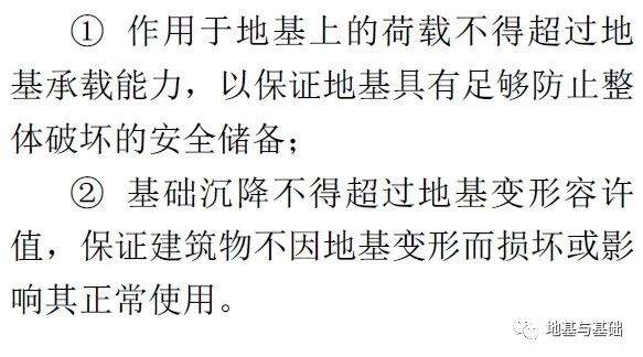

地基基础设计必须满足两个基本条件: 图片

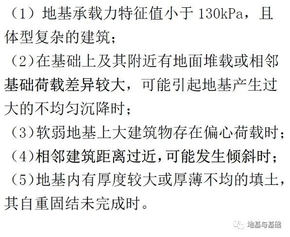

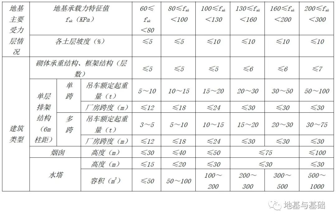

3.表2所列范围内设计等级为丙级的建筑物,可不作地基变形验算。但如有下列情况之一时,仍应作地基变形验算:
↓ 表2  可不作地基变形计算设计等级为丙级的建筑物范围
注:(1)地基主要受力层系指条形基础底面下深度为3b(b为基础底面宽度),独立基础下为1.5b,
且厚度均不小于5m的范围(二层以下一般的民用建筑除外);
(2)地基主要受力层中如有承载力特征值小于130KPa的土层时,表中砌体承重结构的设计,应符合《地基基础规范》第七章的有关要求;
(3)表中砌体承重结构和框架结构均指民用建筑,对于工业建筑可按厂房高度、荷载情况折合成与其相当的民用建筑层数;
(4)表中吊车额定起重量、烟囱高度和水塔容积的数值系指最大值。

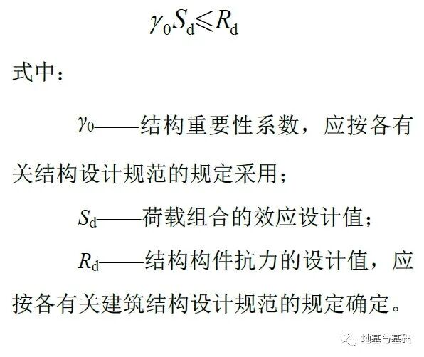

1.承载能力极限状态
    这是结构的安全性功能要求,意即让地基土最大限度地发挥承载能力,荷载超过此种限度时,地基土即发生强度破坏而丧失稳定。对于承载能力极限状态,应按荷载的基本组合或偶然组合计算荷载组合的效应设计值,并应采用下列设计表达式进行设计:

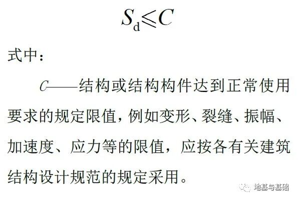

2.正常使用极限状态
   这是结构物的使用功能要求,即地基受载后的变形应该小于建筑物地基的变形允许值。
对于正常使用极限状态,应根据不同的设计要求,采用荷载的标准组合、频遇组合或准永久组合,并应按下列设计表达式进行设计:

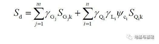

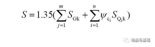

 1.荷载基本组合

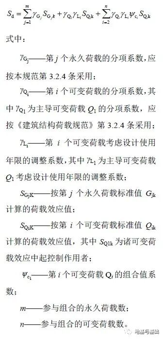

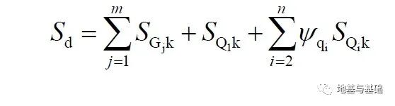

 荷载基本组合的效应设计值Sd,应从下列荷载组合值中取用最不利的效应设计值确定:
 (1)由可变荷载控制的效应设计值,应按下式进行计算:
(2)由永久荷载控制的效应设计值,应按下式进行计算:
在《建筑地基基础设计规范》中,对永久荷载效应控制的基本组合,还建议永久荷载和可变荷载的分项系数均取1.35,于是进一步简化为
在确定基础或桩基承台高度、支挡结构截面、计算基础或支挡结构内力、确定配筋和验算材料强度时,上部结构传来的作用效应和相应的基底反力、挡土墙土压力以及滑坡推力,应按承载能力极限状态下作用的基本组合,采用相应的分项系数。
(3)基本组合的荷载分项系数,应按下列规定采用:
①永久荷载的分项系数应符合下列规定:
a当永久荷载效应对结构不利时,对由可变荷载效应控制的组合应取1.2.对由永久荷载效应控制的组合应取1.35;
b当永久荷载效应对结构有利时,不应大于1.0。
②可变荷载的分项系数应符合下列规定:
a对标准值大于4kN/m2的工业房屋楼面结构的活荷载,应取1.3;
b其他情况,应取1.40
③对结构的倾覆、滑移或漂浮验算,荷载的分项系数应满足有关的建筑结构设计规范的规定。计算挡土墙、地基或滑坡稳定以及基础抗浮稳定时,作用效应应按承载能力极限状态下作用的基本组合,但其分项系数均为1.0。

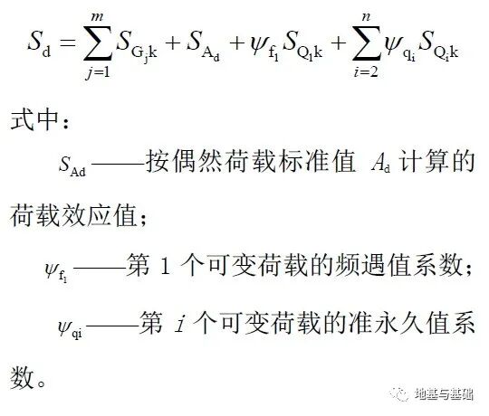

2.荷载偶然组合
荷载偶然组合的效应设计值Sd可按下列规定采用:
(1)用于承载能力极限状态计算的效应设计值,应按下式进行计算:
(2)用于偶然事件发生后受损结构整体稳固性验算的效应设计值,应按下式进行计算:

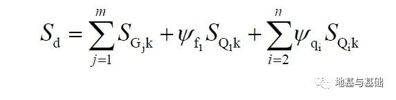

4.荷载频遇组合

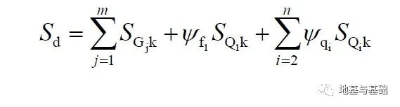

荷载频遇组合的效应设计值Sd应按下式进行计算:
频遇组合主要适用于当一个极限状态被超越时将产生局部损害、较大变形或短暂振动等情况。频遇组合目前的应用范围较为窄小,如吊车梁的设计等。

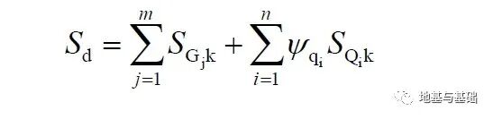

5.荷载准永久组合
荷载准永久组合的效应设计值Sd应按下式进行计算:
图片计算地基变形时,传至基础底面上的作用效应应按正常使用极限状态下作用的准永久组合,不应计入风荷载和地震作用。相应的限值应为地基变形允许值。不难理解,地基变形计算中永久荷载起主要作用,可变荷载的作用时间是间断的,所引起的变形效应较弱,所以用准永久值系数代替组合值系数,准永久值系数的具体值见荷载规范。

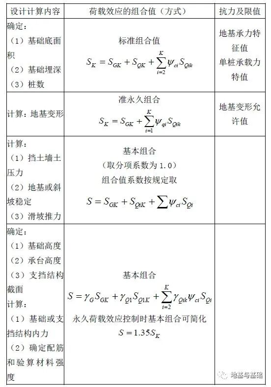

地基基础设计时,所采用的荷载效应最不利组合与相应的抗力限值见 表 3所列。
表
3 荷载效应组合
