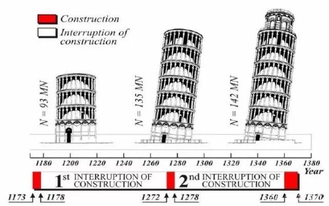

第1种情况, 由于地基基础问题引起的上部结构倾斜 。

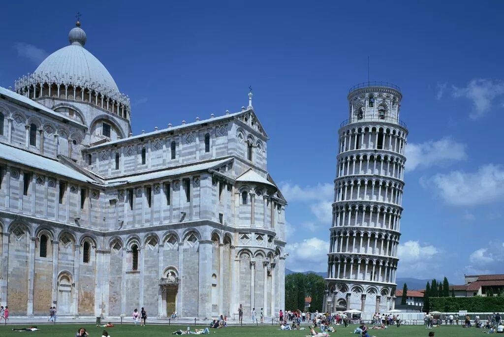

比萨斜塔是举世闻名的建筑物倾斜的典型实例。
该塔自 1173年9月8日动工,至1178年在建至第4层中部,高度约29m时,因塔身明显倾斜而停工。94年后,于1272年复工,经6年时间,建完第7层,高48m,再次停工中断82年。于1360年再复工,至1370年竣工。整个建造过程真是一波三折。
全塔共8层,高度为55m。塔身呈圆筒形,1~6层由优质大理石砌成,顶部7~8层采用砖和轻石料。塔身每层都有精美的圆柱与花纹图案,是一座宏伟而精致的艺术品。

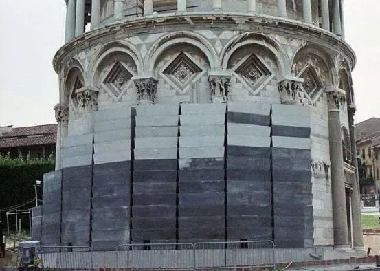

全塔总重约145MN,基础底面平均压力约50kPa。地基持力层为粉砂,下面为粉土和粘土层。据说1590年伽利略在此塔做落体实验,创建了物理学上著名的落体定律。斜塔成为世界上最珍贵的历史文物,吸引无数世界各地游客。1932年曾灌注1000t水泥也未奏效,每年仍下沉约1mm。塔向南倾斜,南北两端最大沉降差达到1.80m,塔顶离中心线达5.27m,倾斜5.5°,成为危险建筑。

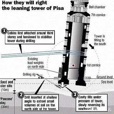

1990年1月4日被封闭。1990年初专门成立了一个拯救比萨斜塔专家委员会,并陆续采用了在斜塔北面安放830吨铅锭加压、向地基灌注水泥、用液态氮冷冻地基等纠偏加固方法,而最终的解决方法是“掏土”纠偏法。
即将10多根螺旋状的抽土管斜插入斜塔北面的地基中,然后慢慢地抽出部分泥土,使斜塔的北面基础“人工沉降”,从而减少塔的倾斜。
经过了近11年的纠偏,塔顶的偏离度已缩小了400mm,专家认为这已可保证斜塔在今后300年内安然无恙。2001年已重新开放。

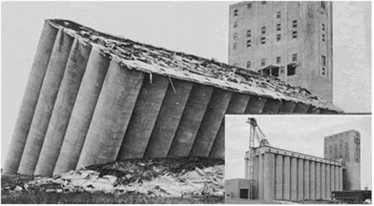

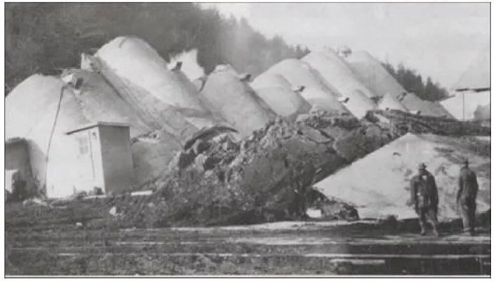

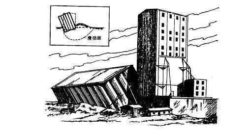

下面这个例子属于第2种情况, 地基承载力不足而发生整体滑动破坏。
1913年建造的加拿大特朗斯康谷仓,平面呈矩形,南北向长59.44m,东西向宽23.47m,高31m,容积36368立方米,容仓为圆筒仓,每排13个圆仓,5排共计65个圆筒仓。谷仓基础为钢筋混凝土筏板基础,厚度61cm,埋深3.66m。
谷仓于1911年动工,1913年完工,空仓自重20000T,相当于装满谷物后满载总重量的42.5%。1913年9月装谷物,10月17日当谷仓已装了31822立方谷物时,发现1小时内竖向沉降达30.5cm,结构物向西倾斜,并在24小时内谷仓倾斜,倾斜度离垂线达26°53ˊ,谷仓西端下沉7.32m,东端上抬1.52m,上部钢筋混凝土筒仓却坚如磐石,没有破坏。
谷仓地基土事先未进行调查研究,只根据邻近结构物基槽开挖试验结果,计算地基承载力为352kPa,应用到此谷仓。1952年经勘察试验与计算,谷仓地基实际承载力为(193.8至276.6)kPa,远小于谷仓破坏时发生的压力329.4kPa,因此,谷仓地基因超载发生强度破坏而滑动。
事后在下面做了七十多个支撑于基岩上的混凝土墩,使用388个50t千斤顶以及支撑系统,才把仓体逐渐纠正过来,但其位置比原来降低了4米。
