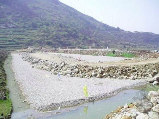

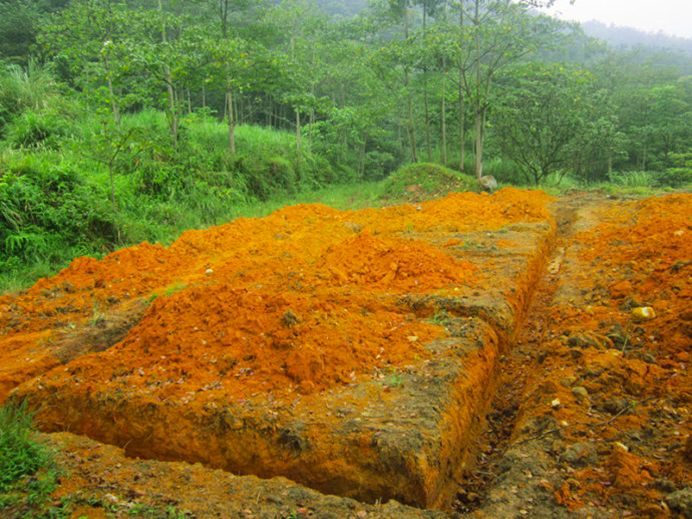

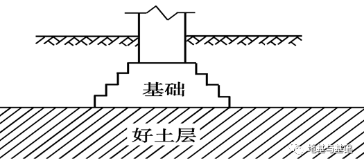

▲这是天然地基。用来承受建筑物荷载的土层没有经过人工处理,直接开挖使用。

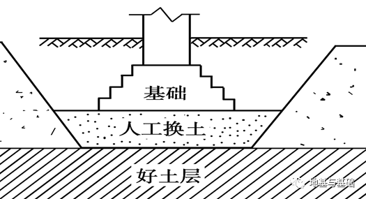

▲这是人工地基的一种。原来的土层较差,换成较好的土层,称为换土垫层。地基处理有多种方法,如采用换土垫层、强夯、排水固结、化学加固、加筋土技术等方法。

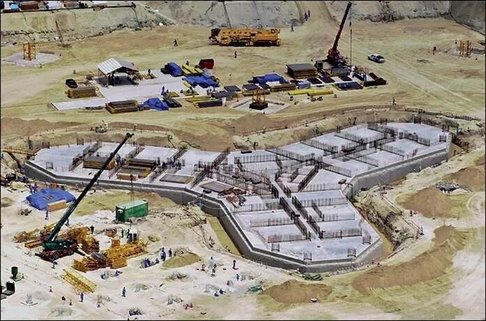

↑上部结构还没开始施工的时候,我们可以看到这座大楼的基础。迪拜塔的基础采用的是“钢管桩”,钢管桩深度约50m,直径为1.5米,数量为192根,在这192根桩上面是一个大型的三角形筏形基础,厚度为3.7米。

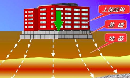

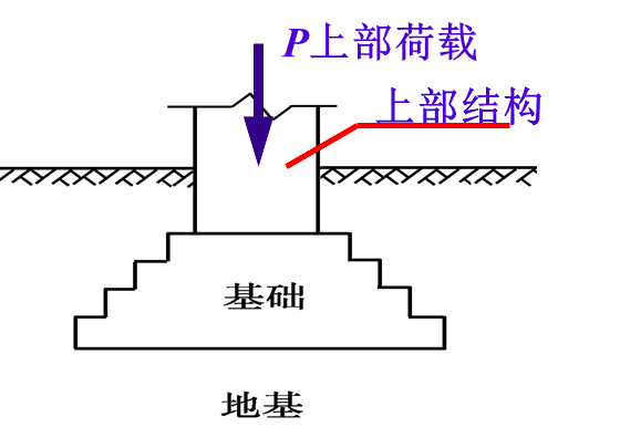

从这座迪拜塔可以看出,一个完整的建筑物包含了上部结构、基础和地基三个部分。它们有着各自的功能:
上部结构是完成设计预定功能的主体结构。
基础是将建筑物荷载传递到地基上的下部结构,起着承上启下的作用。
地基是支承建筑物荷载的地层。
↑这是三者的示意图。荷载从上部结构一层一层往下传递,传递给下面的基础,基础再把荷载传给下面地基。

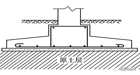

如果基础埋置深度不大(一般浅于5m)、只需经过挖槽、排水等普通施工程序就可建造起来的称为浅基础,比如砖混结构的墙下条形基础,柱下单独基础,柱下条形基础,十字交叉基础,筏形基础,箱形基础等。地基基础设计时,天然地基上的浅基础是首选方案。

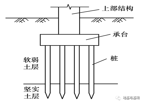

反之,如果浅层土质不良,须将基础埋置于较深的良好土层,并需借助特殊施工方法建造的称为深基础,比如桩基、墩基、沉井和地下连续墙等。
