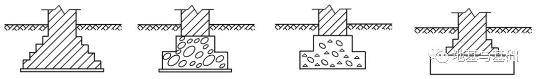

1.无筋扩展基础
无筋扩展基础包括墙下无筋条形基础和柱下无筋独立基础。
无筋扩展基础系指用砖、毛石、混凝土、灰土和三合土等材料组成的墙下条形基础或柱下独立基础,适用于多层民用建筑和轻型厂房。无筋基础的材料抗压性能较好,但抗拉、抗剪强度不高,为了使基础内产生的拉应力和剪应力不超过相应的材料强度设计值,基础受荷后不允许挠曲变形和开裂,故习惯上把无筋基础称为刚性基础。设计时需要加大基础的高度,从构造上限制台阶宽高比,设计时一般无需进行复杂的内力分析和截面强度计算。

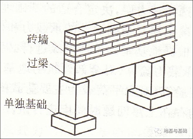

如果建筑物较轻,作用于墙上的荷载不大,基础又需要做在较深处的好土层上,墙下条形可能不经济,这时可以在墙下加一根过梁,将过梁支在单独基础上,称为墙下单独基础。

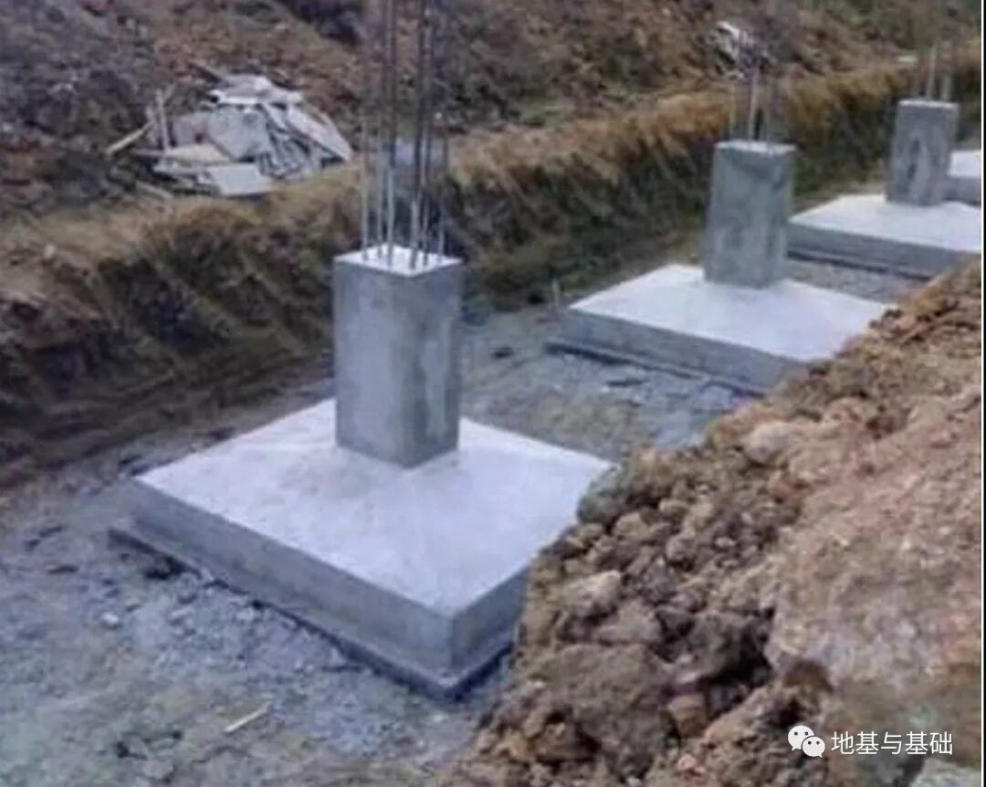

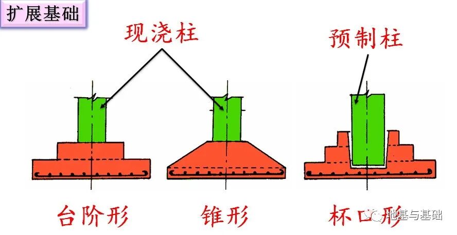

扩展基础指柱下钢筋混凝土独立基础和墙下钢筋混凝土条形基础。
当基础荷载较大、地基条件较差时,基础底面尺寸也将扩大,为了满足无筋扩展基础的宽高比要求,相应的基础埋深增大,这时工程造价会提高,无筋扩展基础将不再经济。这时,可选用钢筋混凝土材料建造的扩展基础,用钢筋来承受基础底部的拉力,以保证基础不发生断裂。由于这类基础的高度不受台阶允许宽高比的限制,故适宜于需要“宽基浅埋”的场合选用。
现浇钢筋混凝土柱下多采用现浇钢筋混凝土独立基础,基础截面做成阶梯形或锥形。单层工业厂房预制柱下多采用杯口基础,如下图。

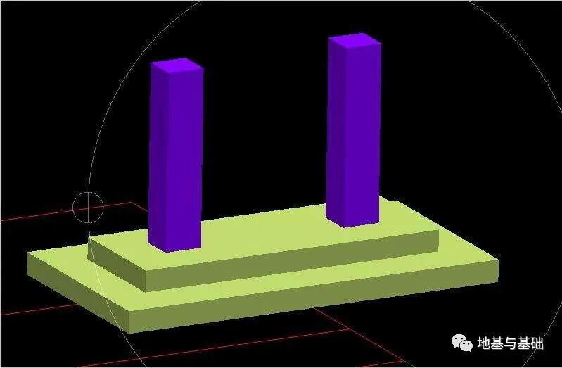

在为相邻二柱分别配置独立基础时,常因其中一柱靠近建筑界限,或因变形缝处二柱间距较小,而出现基底面积不足或荷载偏心过大等情况,此时可考虑采用联合基础,系同列二柱共用的钢筋混凝土基础双柱联合基础,示意图如下:

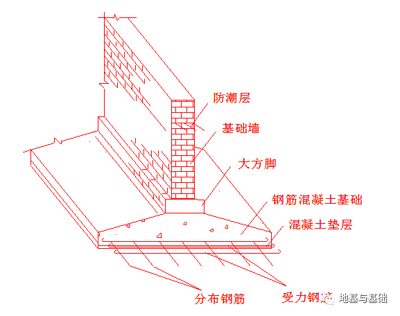

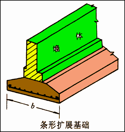

 墙下钢筋混凝土条形基础的构造如下图所示:
当上部墙体荷载较大而土质较差时采用。一般情况下可做成板式(又叫无肋式)的墙基础,如墙上荷载及地基土的压缩性不均匀,为了增强基础的整体性和抗弯能力,可以采用有肋的墙基础,肋部配置足够的纵向钢筋和箍筋,以承受由不均匀沉降引起的弯曲应力。
砖基础、毛石基础和钢筋混凝土基础在施工前常在基坑底面敷设强度等级为C10的素混凝土垫层,厚度一般为100mm。垫层的作用是保护坑底土体不被人为扰动和雨水浸泡,保证钢筋的有效保护层厚度和改善基础的施工条件。
3.柱下条形基础

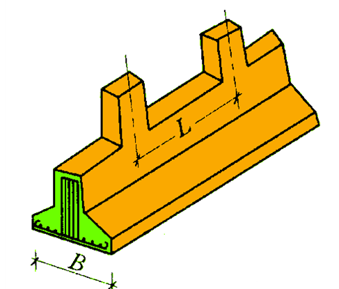

在钢筋混凝土框架结构中,当地基软弱而荷载较大时,若采用独立基础,会因为基础底面积很大而使基础边缘互相接近甚至重叠;为增加基础的整体性并方便施工,可将同一排的柱基础连通成为柱下钢筋混凝土条形基础。

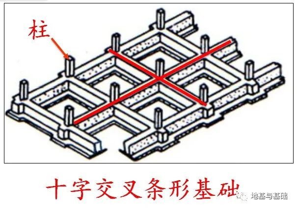

当采用柱下钢筋混凝土条形基础还不能满足地基基础设计要求时,可采用交叉条形基础。这种基础在纵横两向均具有一定的刚度,当地基软弱且在两个方向的荷载和土质不均匀时,交叉条形基础具有良好的调整不均匀沉降的能力。

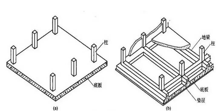

当荷载很大且地基软弱,采用交叉条形基础也不能满足要求时,或地下水位长年处于地下室的地坪以上,为了防止地下水渗入室内,往往用钢筋混凝土做成连续整片基础,即筏形基础(也称筏板基础)。筏形基础由于基底面积大,故可减小基底压力,并能比较有效地增强基础的整体性。筏形基础在构造上好像倒置的钢筋混凝土楼盖,并可分为平板式和梁式两种。

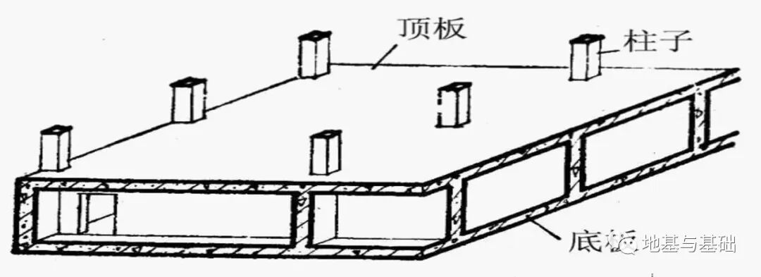

5.箱形基础
为了使基础具有更大的刚度,减小建筑物的相对弯矩,可将基础做成由钢筋混凝土的底板、顶板、外墙和内隔墙组成的有一定高度的箱形基础。箱形基础刚性大,只能产生大致均匀的沉降或整体倾斜,从而基本上消除了地基变形而使建筑物开裂的可能性。箱基埋深较大,基础中空,从而使开挖卸去的土重部分抵偿了上部结构传来的荷载(补偿效应),减少了基础底面的附加应力,因而适用于软弱地基上的高层、重型或对不均匀沉降有严格要求的建筑物。因此,与一般实体基础相比,它能显著减小基底压力、降低基础沉降量。
高层建筑的箱基往往与地下室结合考虑,其地下空间可作人防、设备间、库房、商店以及污水处理等。但由于内墙分隔,箱基地下室的用途不如筏基地下室广泛,例如不能用作地下停车场等。
箱基的钢筋水泥用量很大,工期长,造价高,施工技术比较复杂。在进行深基坑开挖时,还需考虑降低地下水位、坑壁支护及对局边环境的影响等问题。

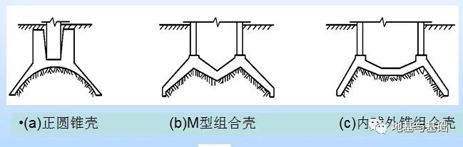

6.壳体基础
由正圆锥形及其组合形式的壳体基础,用于一般工业与民用建筑柱基和筒形的构筑物(如烟囱、水塔、料仓、中小型高炉等)基础。壳体基础的特点是可以使径向内力转变为压应力为主,可比一般的梁、板式钢筋混凝土基础减少混凝土用量50%左右,节约钢筋30%以上,具有良好的经济效果,但施工复杂,机械化程度低。

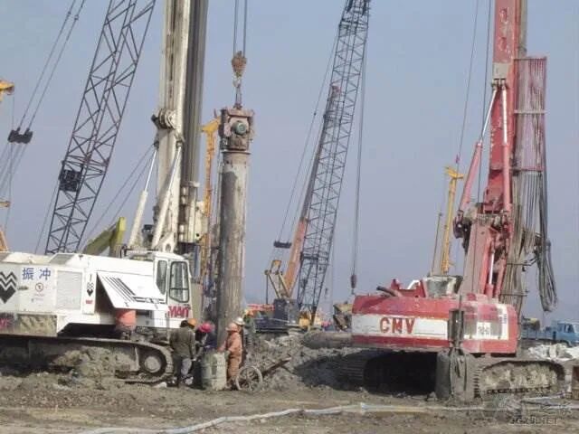

7.桩基础

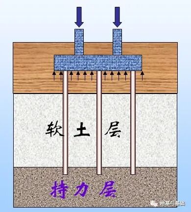

当地基的上覆软土层很厚,即使采用一般地基处理仍不能满足设计要求或耗费巨大时,往往采用桩基础将建筑物的荷载传递到深处合适的坚硬土层上,以保证建筑物对地基稳定性和沉降量的要求。
桩基础又称桩基,它是一种常用而古老的深基础形式。在我国古代很早就已成功地使用了桩基,如北京的御河桥、西安的坝桥、南京的古城墙和上海的龙华塔等都是我国古代桩基的典范。到了近代,特别是欧洲19世纪中叶开始的大规模桥梁、铁路和公路的建设,推动了,桩基础理论和施工方法的发展。由于桩基础具有承载力高、稳定性好、沉降稳定快和沉降变形小、抗震能力强,以及能适应各种复杂地质条件等特点,在工程中得到了广泛应用。

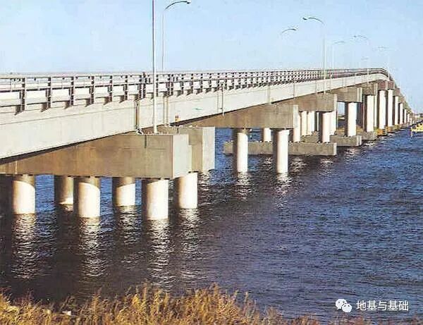

桩基础除主要用来承受竖向抗压荷载外,还在桥梁工程、港口工程、近海采油平台、高耸和高重建筑物、支档结构、抗震工程结构以及特殊土地基如冻土、膨胀土等中,用于承受侧向土压力、波浪力、风力、地震力、车辆制动力、冻胀力、膨胀力等水平荷载和竖向抗拔荷载等。
  近年来,随着生产水平的提高和科学技术的发展,桩的种类和型式、施工机具、施工工艺以及桩基设计理论和设计方法等,都在高速发展。目前我国桩基最长已达120m,桩径已超过5m。
