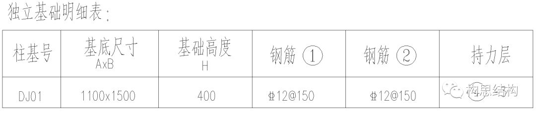

上部荷载较小,原设计的基础高度仅为:
400mm
基础明细表如下:
暂不讨论墙身竖向钢筋在基础中的锚固是否能满足,大白第一眼看到这个布置时立即想到一个问题:
独基尺寸小到一定程度时,还能按独基设计么?

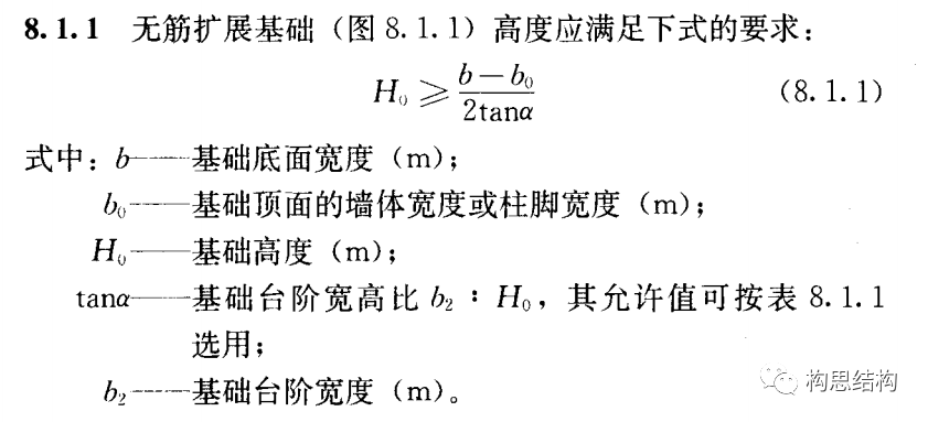

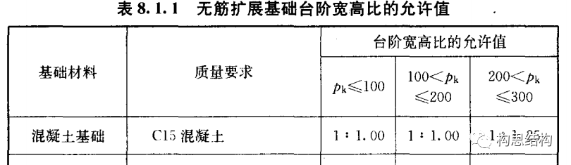

《建筑地基基础设计规范》的第8.1.1条中,对于无筋扩展基础的设计要求如下:
对于混凝土基础,基底平均压力值不同时,台阶的宽高比要求有所不同。
必须注意的是,公式8.1.1的适用条件是:
标准组合下基础底面处的平均压力值≤300kPa
当 基础单侧扩展范围内 基底处的平均压力值超过300kPa时,应改为验算:
墙(柱)边缘或变阶处的受剪承载力

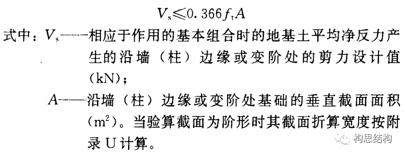

相应计算公式见8.1.1条的条文说明:

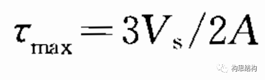

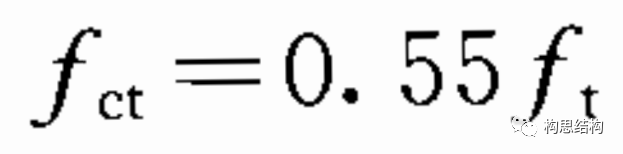

该公式是在基底反力为直线分布的前提下,根据材料力学及素混凝土抗拉强度设计值公式推导出来的。
我们知道矩形截面中和轴处的最大剪应力为:
素混凝土的抗拉强度设计值为:
当最大剪应力不超过素混凝土的抗拉强度设计值时,即可得到受剪承载力验算公式。

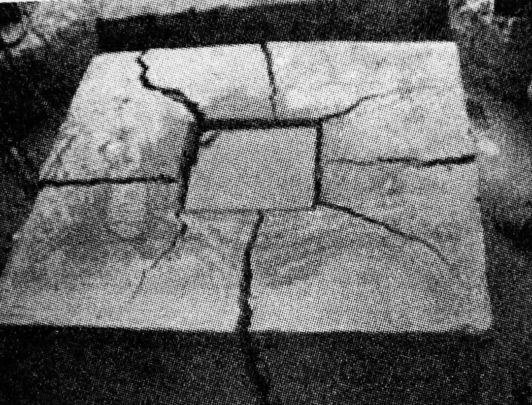

正是由于假定基地反力直线分布,故该公式 不适用于:
岩石地基
这是由于,相关试验表明,岩石地基的基地反力常集中于立柱附近,导致容易出现沿柱周边的直剪和劈裂破坏现象。
△ 岩石地基上柱下素混凝土基础的
劈裂破坏和压陷现象[1]
故而对于岩石地基上的无筋扩展基础,应进行:
局部受压承载力验算
局压不足时,可通过配置水平向约束钢筋来提高其承载能力。

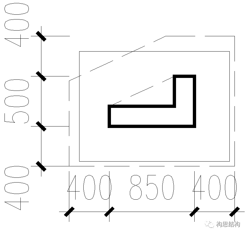

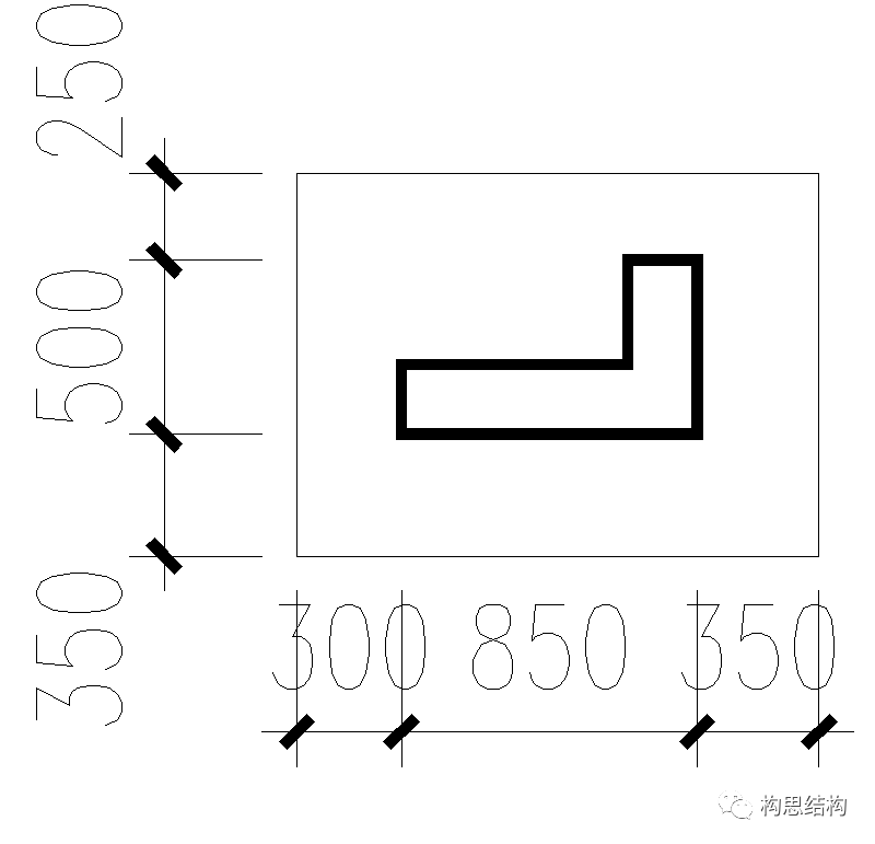

对于第一节中的案例,由于墙肢不长,其冲切破坏锥体的底面(外圈虚线范围)几乎完全覆盖住了基础底面,如下图中的情况:
△  冲切破坏锥体示意图
因为是非岩石地基,我们需要按无筋扩展基础验算其受剪承载力。
设计方未附上基础计算书,大白只能先估算当前基础高度下,其地基土容许平均净反力标准值能达到多少:
基础混凝土等级为C30,故ft=1.43N/mm2。

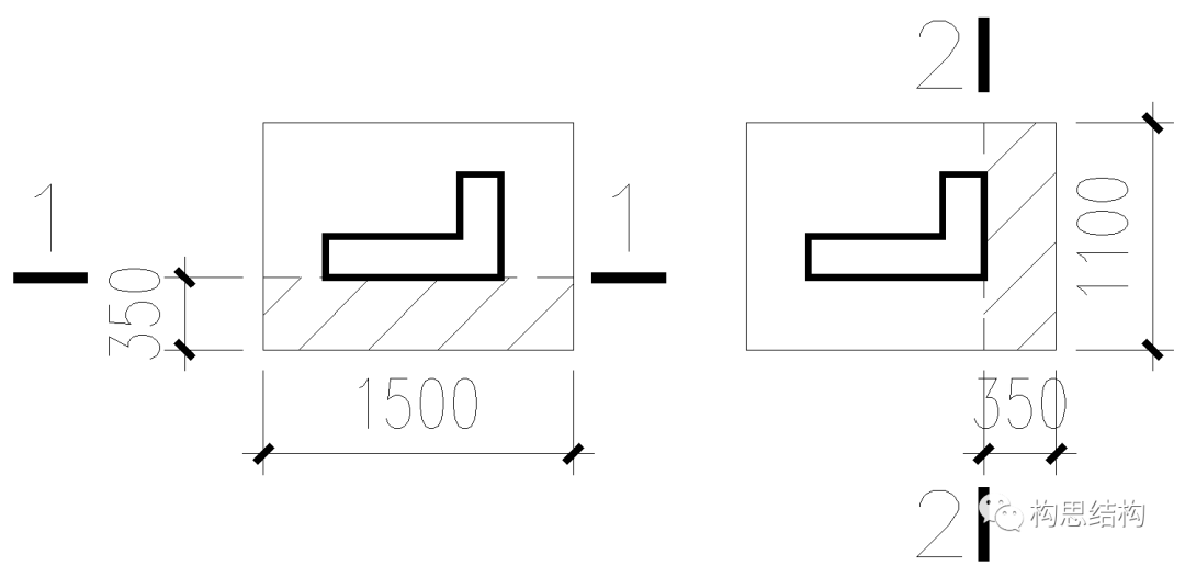

验算断面取墙边缘的1-1和2-2处,如下图所示:
△ 基础 受剪验算断面示意
对于1-1断面:
ps1k=0.366x1.43x1000x1.5x0.4/1.35/(1.5x0.35)=440kpa
对于2-2断面:
ps2k=0.366x1.43x1000x1.1x0.4/1.35/(1.1x0.35)=440kpa
这就说明,碎块状强风化凝灰熔岩的设计地基承载力取值不能取的太满, 否则基础受剪承载力无法满足规范要求,应加高其高度。
