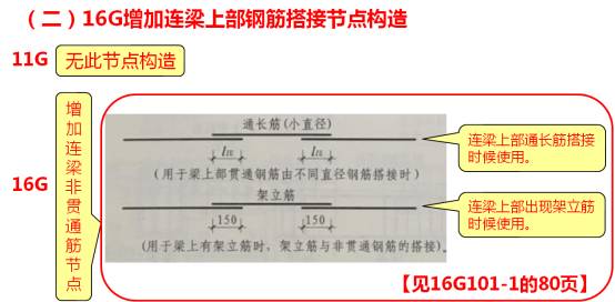

连梁增加非贯通筋,这个节点原来是没有的,但是实际上会碰到,原来对我们来说左右为难的事情,现在给了你确切的答案。
第一个节点是在连梁上部上通筋出现搭界时候用到,第二个节点是连梁出现架立筋时候用到。

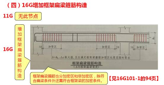

这里的加密范围其实和框架梁是一样的,如果掌握规律,我估计你也能猜出来加密范围是多少。

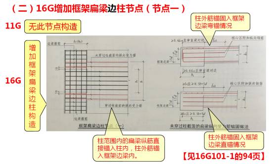

框架扁梁就是我们平时遇到的宽扁梁,终于给出了准确的计算依据。

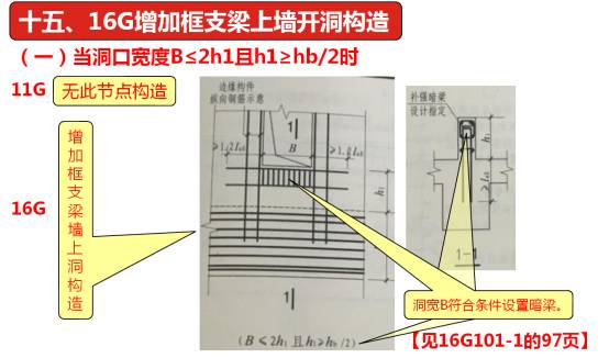

这里注意,所谓的附加钢筋在梁中,我指的是梁竖向标高的中间,不是水平面的中间。
注意,当柱截面宽-框架梁宽≥100时,需要增加了u型筋。
