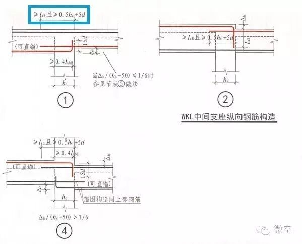

变化三、KL、WKL中间支座两侧梁高不同或标高不同时,采用弯锚和直锚,不能贯通则弯锚,否则,可直锚。直锚长度≥LaE且≥0.5Hc+5d,两者取大,与框架梁上下纵筋在支座处直锚规定同。原11G101图集只要求锚固LaE。

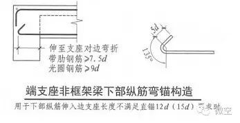

变化四、16G101增加非框架梁下部纵筋伸入边支座不满足直锚12d(15d)时弯折构造。11G101图集因为没有对此作出规定,软件算量按12d(15d)计算,如果直锚不够,则用弯折补足,有时弯钩只有几毫米,显然是不能满足施工要求。之前笔者建议不能满足直锚时弯折5d,新图集要求伸至支座对边后弯折,未端带135度弯钩,平直段长度5d。如果是90度弯钩,平直段长度12d,而135度弯钩平直段长度5d就够了。
图二 非框架下部纵筋端支座构造
变化五、16G101增加非框架梁注5:“当梁纵筋兼做温度应力筋时,梁下部钢筋锚入支座长度由设计确定。”梁纵筋兼做温度应力筋的情况不多见,即使有,也由设计给出锚固长度。

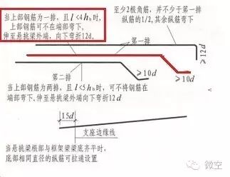

变化六、16G101悬挑梁梁面标高低于框架梁时,梁上部纵筋伸入框架柱(梁)内的长度为直锚长度≥La且≥0.5Hc+5d,两者取大。原11G101图集只要求锚固La。
图三 悬挑梁上部纵筋构造之一
变化七、当悬挑梁上部钢筋为一排,且悬挑梁净长L<4hb(梁高)时,上部钢筋全部伸到悬挑梁外端弯折12d,可不采用弯起钢筋。

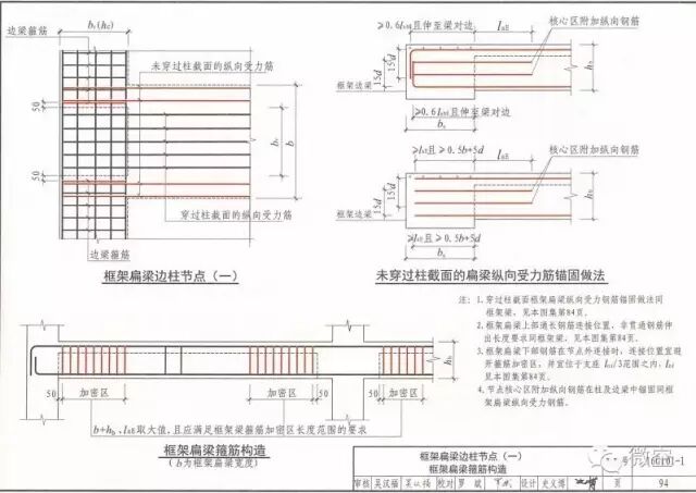

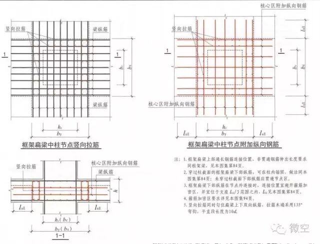

变化七、16G101新增扁梁中间节点和端节点构造。
图五 框架扁梁中柱节点构造
图六 框架扁梁边柱节点构造之一
图七框架扁梁边柱节点构造之二
(1)框架扁梁箍筋加密从垂直方向的扁梁边缘开始,而不是从柱边开始;
(2)柱梁核心区设附加纵向钢筋,中间节点伸出核心区两边各一个锚固长度,边柱但出住外一个锚固长度。核心区附加纵向钢筋由设计确定;
(3)柱梁核心区柱外附加纵向钢筋设置竖向拉筋,拉筋同时勾住扁梁上下双向纵筋;
(4)穿过柱截面框架扁梁纵向受力钢筋锚固构造同框架梁;
(5)柱内核心区箍筋同框架柱箍筋;
(6)当hc(柱宽)-bs(边梁宽)≥100时,柱外核心区设U型箍筋及竖向拉筋;
   笔者主张框扁梁箍筋在柱支座位置贯通,既简单又能确保核心区的锚固强度,若受力不能满足可加大箍筋直径,其实钢筋用量并不比附加纵筋和拉筋的做法多,且施工和翻样都方便。核心区梁内附加纵筋固定都是个问题,混凝土浇筑时易掉落。
