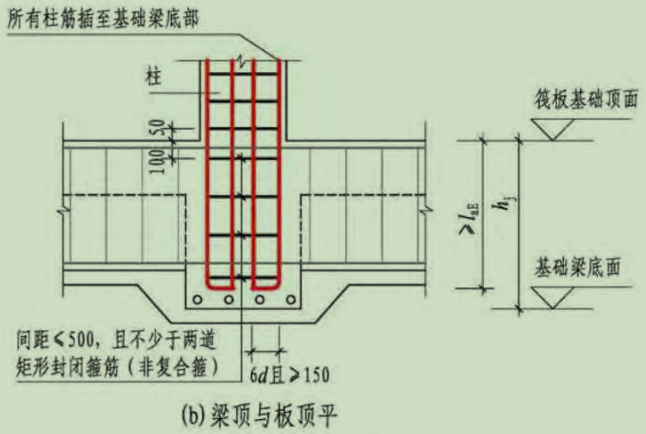

柱纵向钢筋在基础内如何锚固?
柱纵向钢筋在基础内按基础形式不同要求锚固。现浇柱在基础中插筋的数量、直径以及钢筋种类与基础以上柱纵向受力钢筋相同。

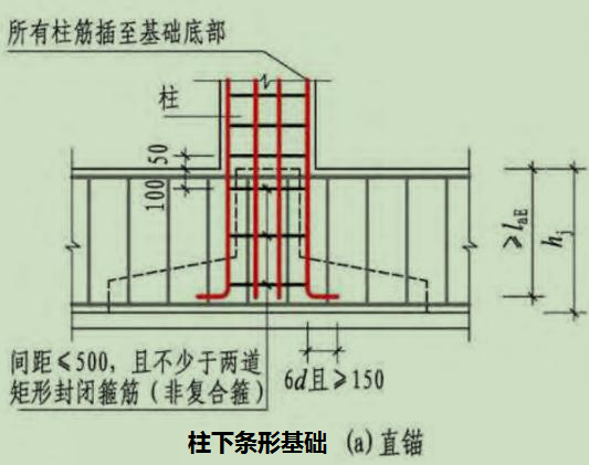

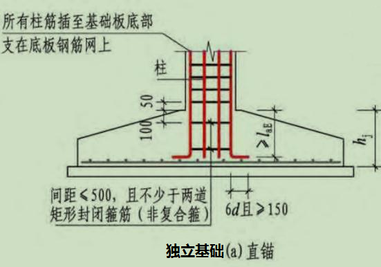

一、独立基础、柱下条形基础
1)当基础高度满足直锚要求时
柱纵向钢筋伸入基础内的锚固长度应不小于laE,钢筋下端宜伸至基础底部钢筋网片上90°弯折,弯折后水平投影长度为6d(d为纵向钢筋直径)且不小于150mm,见下图。

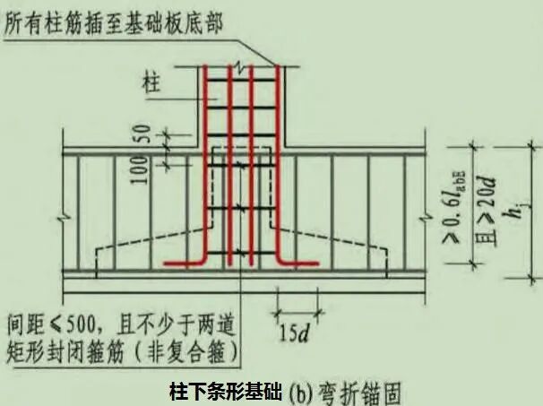

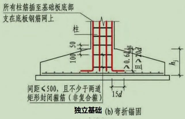

2)当基础高度不能满足直锚要求时
柱纵向钢筋伸入基础内直段投影 长度应满足不小于0.6labE,且不小于20d的要求,且伸至基础底部钢筋网片上90°水平弯折,弯折后水平投影长度为15d(d为纵向钢筋直径),见下图。
二、桩基础
1)当承台高度满足直锚要求时
当设有承台时,柱纵向钢筋伸入承台内的锚固长度应不小于laE, 钢筋下端宜伸至承台底部钢筋网片上90°水平弯折,弯折后水平投影长度为6d且不小于150mm,参 见图独立基础(a)直锚。
2)当承台高度不能满足直锚要求时
柱纵向钢筋伸入承台内的直段投影长度应不小于0.6labE且不小于20d,且伸至承台底部钢筋网片上90°水平弯折,弯折后水平投影长度为15d,参见上图柱下条形基础(b)弯折锚固
3)对于一柱一桩不设置桩承台时,柱与桩直连接,柱纵向钢筋伸入桩身长度不小于35d,且不小于laE。

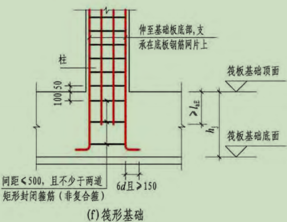

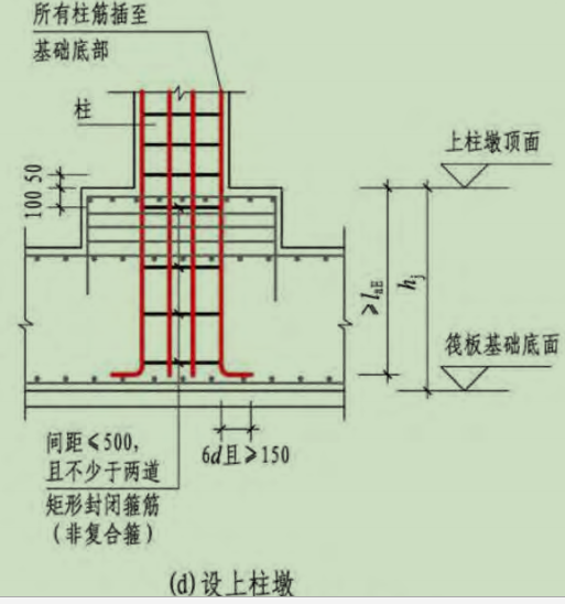

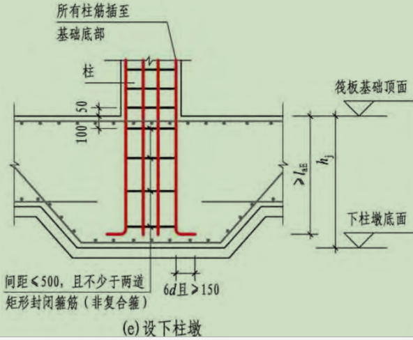

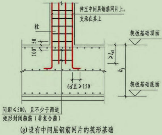

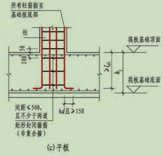

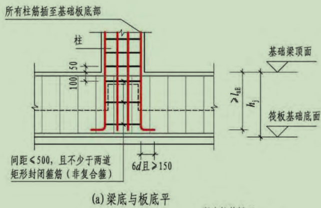

三、筏形基础
1)当筏形基础高hj度满足直锚要求时
筏形基础:柱纵向钢筋伸入基础内的锚固长度应不小于laE,钢筋下端宜伸至基础底部钢筋网上90°水平弯折,弯折后水平投影长度为6d且不小于150mm,见下图筏形基础(a)-(e)。
2)当基础高度hj不能满足上面直锚要求时
柱纵向钢筋伸入基础内的直段投影长度应不小于0.6labE且不小于20d,纵筋下端90°水平弯折15d支承在基础底部钢筋网片上。

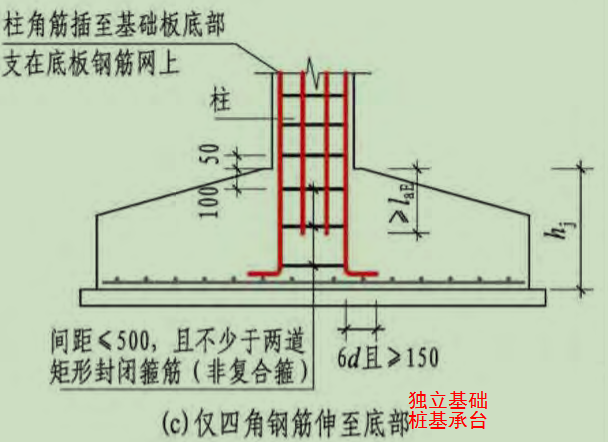

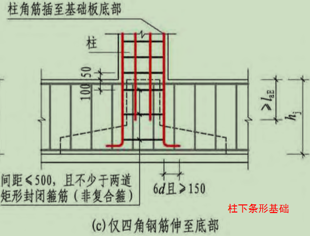

四、基础柱子四角纵筋伸至底部钢筋网上弯折锚固,其余满足laE即可
      对于独立基础、柱下条形基础、桩基础、筏形基础,当基础截面尺寸满足直锚条件,且符合下列条件之一时(柱的受压状态条件), 可仅将柱四角纵筋伸至底板钢筋网片上或者筏形基础中间层钢筋网片上(伸至底板或中间层钢筋网片上的柱纵筋间距不应大于1000mm),其余纵筋锚固在基础顶面下laE即可,施工需采取有效措施保证伸至筏形基础中间层钢筋网片的插筋定位,做法见下图。
1) 柱为轴心受压或小偏心受压,基础高度或基础顶面至中间层钢筋网片顶面距离不小于1200mm。
2) 柱为大偏心受压,基础高度或基础项面至中间层钢筋网片顶面距离不小于1400mm。
3) 柱的受压受力状态宜在施工图设计文件或交底会时注明。
注:独立基础、柱下条形基础、桩基础、筏形基础中hj为基础底面至基础项面的高度;柱下为基梁时,hj为梁底面至顶面的高度,当柱两侧基础梁标高不同时取较低标高;其余hj见图中标注。
参考规范:16G101-3/18G901-3
