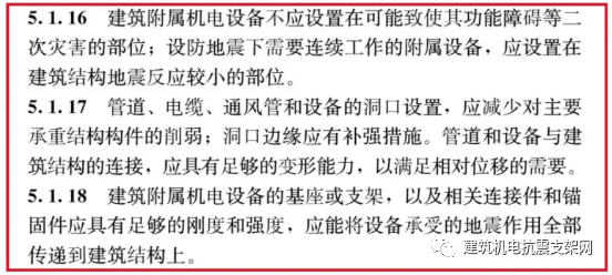

5.1.16 建筑物附属设备不应设置在可能致使其功能障碍等二次灾害的部位;设防地震下需要连续工作的附属设备,应设置在建筑结构地震反应较小的部位
解读:对抗震支架等抗震设施的设置部位进行了要求,要求不应设置在可能致使其功能障碍等二次灾害的部位(例如非承重墙体),设防地震下需要连续工作的附属设备(例如风机)等,应设置在建筑结构地震反应较小的部位(如梁柱等不易震动晃动的结构体)等。
5.1.17 管道、电缆、通风管和设备的洞口设置,应减少对主要承重结构构件的削弱;洞口边缘应有补强措施。管道和设备与建筑结构的连接,应具有足够的变形能力,以满足相对位移的需要
解读:在管道、电缆、通风管和设备的洞口边缘应有补强措施,如增设承重结构体,可以减少在此类部位附近抗震支架的设置,优化资源配置。管道和设备与建筑结构的连接,应具有足够的变形能力,可以在地震时承受更大的地震力。
5.1.18 建筑附属机电设备的基座或支架,以及相关连接件和锚固件应具有足够的刚度和强度,应能将设备承受的地震作用全部传递到建筑结构上
建筑结构中,用以固定建筑附属机电设备预埋件、锚固件的部位,应采取加强措施,以承受附属机电设备传给主体结构的地震作用。
解读:对于抗震措施连接生根的要求更加严格,提出了更加细化的要求以及必要的加强措施,相关连接件和锚固件必须具有足够的刚度和强度以承受附属机电设备传给主体结构的地震作用。
