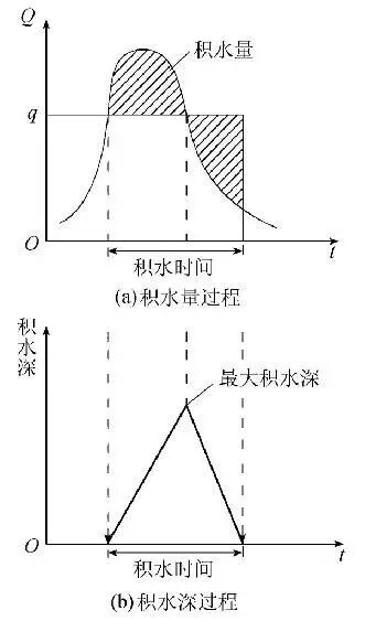

对城市排水的一般要求是:当城市遭遇暴雨时,地面无积水或者积水深、积水历时不超过一定的允许值。因此,如果地面产生积水或积水深、积水历时超过允许值,就认为发生了排水不及时而致灾事件。令集水区的管网和内河的综合排水能力为q,暴雨形成的某时刻洪水流量为Q。如果发生了事件{Q≥q},那么就遭遇排水不及时带来的灾害;反之,就不会出现由于排水不及时造成的灾害(图1-1)。
图1-1    城市雨洪过程中的地面积水过程

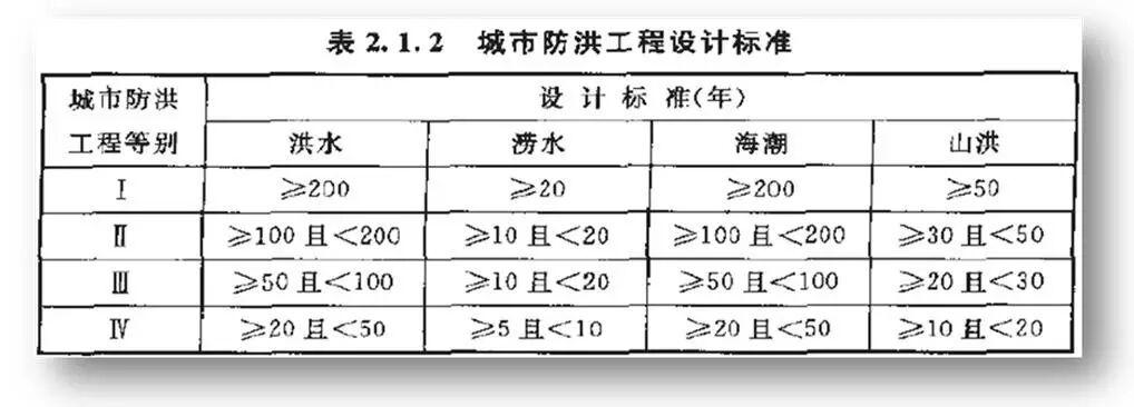

城市防洪设计标准及排涝设计标准的制定,是一项涉及面很广的综合性系统工程,与城市总体规划,市政建设以及江河流域防洪规划等联系密切,城市防洪标准分级只采用“设计标准”一个级别。现行《城市防洪工程设计规范》GB/T 50805-2012将我国城市防洪工程分为4个等别,各等别不同灾害类型的防洪设计标准按GB/T 50805-2012表2.1.2确定。
由上表对比可见,城市排涝设计标准整体上低于外洪防范标准(狭义的防洪标准)。现实情况是,在以往我国城市规划建设中,重洪而轻涝,城市排涝并未受到应有的重视,许多城市排涝实际能力一般低于上表要求。
有关资料显示,目前,我国一些城市的治涝设计标准基本在5年~20年一遇,北京市和南京市的治涝设计标准为20年一遇;上海市治涝设计标准为20年一遇24h的200mm雨量随时排除;杭州市建成区20年一遇24h暴雨当天排干;宁波市市内排涝20年一遇24h暴雨1日排干;广东地级市治涝设计暴雨重现期10年~20年一遇,县级市10年一遇,城市及菜地排水标准24h暴雨1日路、地面水排干;天津市规划治涝设计标准为20年一遇;福州市治涝设计标准5年一遇内涝洪水内河不漫溢;武汉市的治涝设计标准为3年~5年一遇。

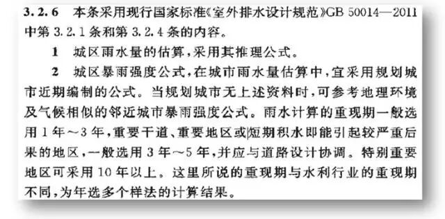

在规划设计上,排水管网是以用暴雨强度公式计算的一定重现期的流量作为设计标准,这个重现期是指相等或更大的降雨强度发生的时间间隔的平均值,一般以年为单位。按照《城市防洪工程设计规范》GB/T 50805-2012第3.2.6条文说明,“雨水计算的重现期一般选用1年~3年,重要干道、重要地区或短期积水即能引起较严重后果的地区,一般选用3年~5年”,更重要的地区还可以更高,如北京天安门广场的雨水管道,是按照特别重要的排水标准采用设计重现期等于10年进行设计的。

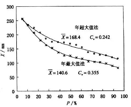

在城市排涝过程中,管网排水与城市内河排涝是上、下游关系,两者防范的重现期对象均为暴雨,但暴雨资料的选样方法及基于各自选样方法提出的重现期标准存在明显区别。
城市排涝设计标准中的暴雨资料采用年最大选样法,即在n年资料中选取每年最大的一场暴雨的雨量组成n个年最大值来进行统计分析。由于每年只取一次最大的暴雨资料,可能会遗漏每年排位第二、第三的暴雨资料,这样就使得这种方法推求高重现期时比较准确,而对于小重现期其结果就会明显偏小;而城市排水设计中的暴雨强度公式基于的样本大多采用年多个样法、超大值法、超定量法,即每年从各个历时的降雨资料中选择6~8个最大值,取资料年数3~4倍的最大值进行统计分析,该法在小重现期时可以比较真实地反映暴雨的统计规律(图2-1)。就此而言,市政管网排水标准以“年”来定义重现期的单位并不十分严格与规范,但也确实难以找到更合适的单位来准确表达。

需要指出的是,我国《室外排水设计规范》GB50014-2006(2011年版)中的管网排水标准为:雨水计算的重现期一般选用1年~3年,重要干道、重要地区或短期积水即能引起较严重后果的地区,一般选用3年~5年,并应与道路设计协调。特别重要地区可采用10年以上。这里所说的重现期与水利行业的重现期不同,为年选多个样法的计算结果。《中国东部城市排涝标准研究》研究得出的上述结论是基于此并作适当提高后得出的。
