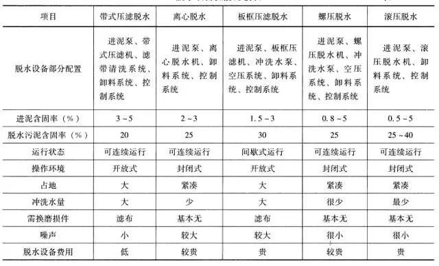

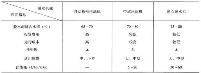

01  污泥机械脱水总论
污泥的机械脱水主要有带式压滤脱水、离心脱水及板框压滤脱水等方式。机械脱水工艺主要类型及特点如下:
1.带式压滤脱水噪声小、电耗少,但占地面积和冲洗水量较大,车间环境较差。带式脱水进泥含水率要求一般为97.5%以下,出泥含水率一般可达82%以下;
2.离心脱水占地面积小、不需要充水、车间环境好,但电耗高,噪声大。离心脱水进泥含水率一般为95%~99.5%,出泥含水率一般可达75%~80%;
3.板框压滤脱水泥饼含水率低,但占地和冲洗水量大,车间环境差,板框压滤脱水进泥含水率一般要求97%以下,出泥含水率一般可达65%~75%;
4.螺旋压榨脱水机和滚压式脱水占地面积小,冲洗水量小、噪音低、车间环境好,但单机容量小,上清液固含量较高。螺旋压榨脱水进泥含水率要求一般为95%~99.5%,出泥含水率一般可达75%~80%。
▲各种污泥脱水机械技术经济比较
▲脱水设备性能比较表

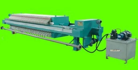

▲板框压滤机
污泥过滤脱水包括板框压滤机、带式压滤机两种,其中《室外排水设计规范》关于板框压滤机的条文规定有如下几条:
7.4.5条规定:板框压滤机和箱式压滤机的设计,应符合下列要求:
1.过滤压力为400~600kPa;
2.过滤周期不大于4h;
3.每台压滤机可设置污泥压入泵1台,宜选用柱塞泵;
4.压缩空气量为每立方米滤室不小于2m3/min(按标准工况设计)。

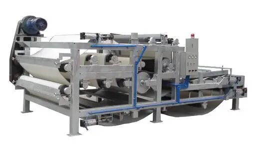

《室外排水设计规范》关于带式压滤机的条文规定有如下几条:
7.1.4条规定:污泥处理构筑物个数不宜少于2个,按同时工作设计,污泥脱水机械可考虑1台备用;
7.4.3条规定:压滤机宜采用带式压滤机、板框压滤机、箱式压滤机或微孔挤压脱水机,其泥饼产率和泥饼含水率,应根据试验资料或类似运行经验确定。泥饼含水率为75%~80%。
7.4.4条规定:带式压滤机的设计,应符合下列要求:
1.应按带式压滤机的要求配置空气压缩机,并至少应有1台备用;
2.应配置冲洗泵,其压力宜采用0.4~0.6Mpa,其流量可按5.5~11m3/[m(带宽)?h]计算,至少应用一台备用。
3.污泥脱水负荷应根据试验资料或类似运行经验确定,污水污泥可按表7.4.4的规定取值。

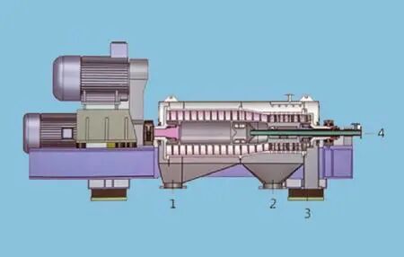

污泥离心脱水的基本原理就是利用离心机的转动使污泥中的固体和液体分离。《室外排水设计规范》7.4.7条规定污水污泥采用卧螺式离心脱水时,其分离因素宜小于3000g(g为重力加速度)。7.4.8条规定离心脱水机前应设置污泥切割机,切割后的污泥粒径不宜大于8mm。
▲污泥离心脱水机
对于各类污泥来说,需要强调的是,活性污泥脱水性能最不好,但是腐殖污泥、活性污泥与初沉污泥混搭后脱水性能有所改善。
