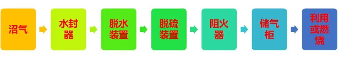

05  污泥厌氧消化污泥气的处理
《室外排水设计规范》7.3.12条规定:污泥气贮罐的容积宜根据产气量和用气量计算确定,缺乏相关资料时,可按6~10h的平均产气量设计。污泥气贮罐内、外壁应采取防腐措施。污泥气管道、污泥气贮罐的设计,应符合现行国家标准《城镇燃气设计规范》GB50028的规定。
7.3.13条规定:污泥气贮罐超压时不得直接向大气排放,应采用污泥气燃烧器燃烧消耗,燃烧器应采用内燃式。污泥气贮罐的出气管上,必须设置回火防止器。
7.3.15条规定:根据污泥气的含硫量和用气设备的要求,可设置污泥气脱硫装置。脱硫装置应设在污泥气进入污泥气贮罐之前。为什么要脱硫?主要考虑以下2点:
1.防止与水汽形成氢硫酸腐蚀管道及设备。
2.防止沼气中的硫在发动机或锅炉内燃烧后转化成SO2污染大气。经调查,有些污水厂由于没有设置污泥气脱硫装置,使污泥气内燃机(用于发电和驱动鼓风机)不能正常运行或影响设备的使用寿命。当污泥气的含硫量高于用气设备的要求时,应当设置污泥气脱硫装置。
▲沼气的净化流程
沼气水封罐的作用有3点:
1.调整和稳定压力;
2.与消化池起隔绝作用;
3.排除冷凝水。

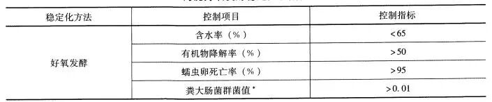

污泥好氧发酵需要控制的技术指标如下所示。
污泥好氧发酵共意思类型分为一步发酵工艺和两步发酵工艺,供氧方式有自然通风、强制通风、强制抽风、翻堆、强制通风加翻堆。

1.含水率,一般而言,污泥脱水泥饼含水率为80%左右,必须调节到55%~60%方可进入好氧发酵工序。含水率的调节方法有添加干物料、成品回流、热干化、晾晒等。
2.C/N:好氧发酵最适宜的C/N比为(25~35):1,而污泥厌氧消化的C/N比为(10~20):1。C/N不在适宜范围内,应通过向脱水污泥中加入含碳较高的物料,如木屑、秸秆粉、落叶等。C/P控制在(70~150):1内。
3.pH值:可以用pH值作为发酵熟化与否的控制指标。常用的调理剂有CaCO3、石灰和石膏等。
4.温度:温度是反应发酵效果的综合指标,根据卫生学要求,发酵至少要达到55℃,才能杀灭病原菌和寄生虫卵,温度过高(大于70℃)会抑制微生物活性,甚至难以存活;降低发酵产品的质量;温度过低也不利于发酵过程,温度低于20℃,堆肥很慢甚至会停止;发酵温度范围在55~65℃时,发酵综合效果最佳。
5.发酵时间:采用发酵槽系统,一般10~15d。
