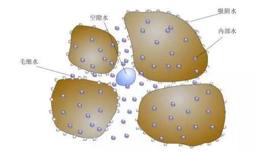

01  污泥所含水分分类
污泥浓缩的含义就是把含水率高的污水中的空隙水份脱除出来,以此达到减少污泥体积的目的。对于污泥中的水份分类,主要有以下四种:空隙水、毛细水、吸附水和内部水,每一种水份的占比及适合应用什么工艺脱除,分别见如下分析。
1.空隙水:占比达到65%~85%,是污泥浓缩阶段主要脱除的目标;
2.毛细水:占比达到10%~25%,可以采用自然干化和机械脱水脱除;
3.吸附水+内部水:这两部分水份占比仅有10%,可以通过干燥和焚烧工艺脱除一部分,完全脱除非常困难。

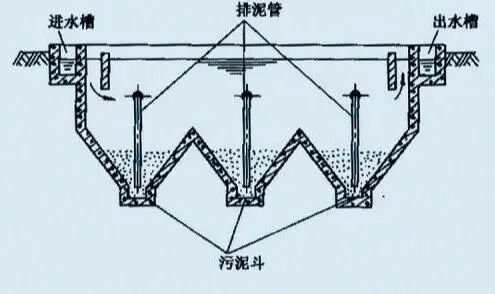

重力浓缩方法分为两种:间歇式浓缩和连续式浓缩,对于重力浓缩来说,尤为重要的一点是,当采用生物除磷工艺时,不应采用重力浓缩。
对于间歇式浓缩多用于小型污水处理厂,池型可以建成矩形或者圆形。《室外排水设计规范》第7.2.6条规定,间歇式污泥浓缩池应设置可排出深度不同的污泥水的设施。
▲间歇式污泥浓缩池

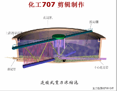

而对于连续式浓缩多用于大中型污水处理厂,一般采取竖流式和辐流式沉淀池的形式。
▲连续式重力浓缩池
《室外排水设计规范》第7.2.1条规定,浓缩活性污泥时,重力式污泥浓缩池的设计,应符合下列要求:
1.污泥固体负荷宜采用30~60kg/(m2?d);
2.浓缩时间不宜小于12h;
3.由生物反应池后的二次沉淀池进入污泥浓缩池的污泥含水率为99.2%~99.6%时,浓缩后的污泥含水率可为97%~98%;
4.有效水深宜为4m;
5.采用栅条浓缩机时,其外缘线速度一般宜为1~2m/min,池底坡向泥斗的坡度不宜小于0.05。

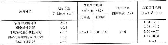

气浮浓缩需要注意的两大公式,分别为计算溶气比和表面积,其中溶气比的计算公式如下所示,对于下面公式中,需要注意P是0.1MPa的倍数。
▲公式17-27:无回流时,采用全部污泥加压
▲公式17-28:有回流时,采用回流水加压
对于气浮池表面积的计算,采用以下两公式计算,按固体负荷通量校核:
▲17-29:无回流时
▲17-30:有回流时
气浮池浓缩池水力及表面固体负荷值见下表所示。
▲气浮池浓缩池水力及表面固体负荷值

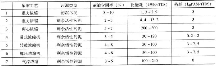

05  机械浓缩
对于机械浓缩来说,主要有三种工艺:离心浓缩、带式浓缩和转鼓浓缩,其中离心浓缩的能耗最高,机械浓缩工艺最适合生物除磷工艺污泥浓缩脱水。
对于重力浓缩、气浮浓缩和离心浓缩三种浓缩工艺的比较,如下表所示:
▲重力浓缩、气浮浓缩和离心浓缩三种浓缩工艺的比较
