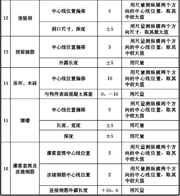

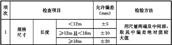

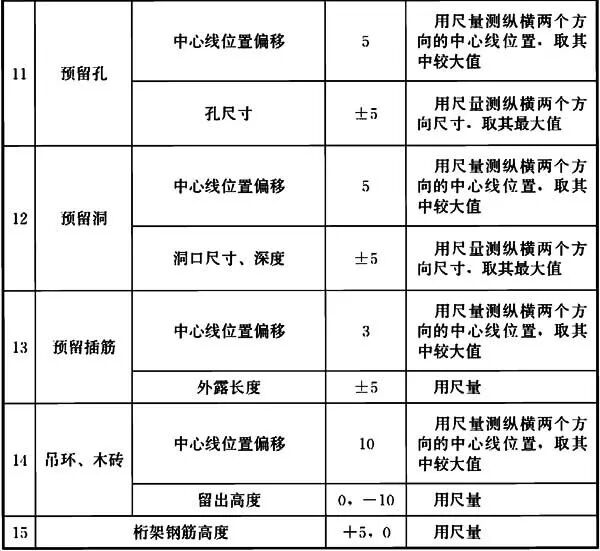

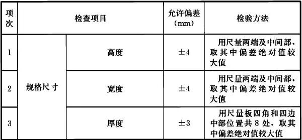

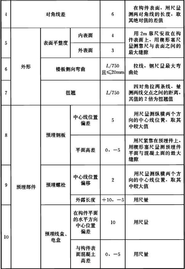

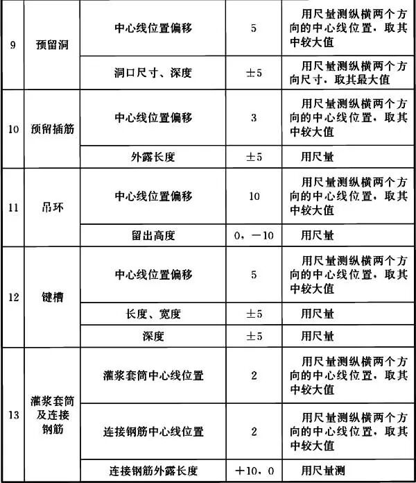

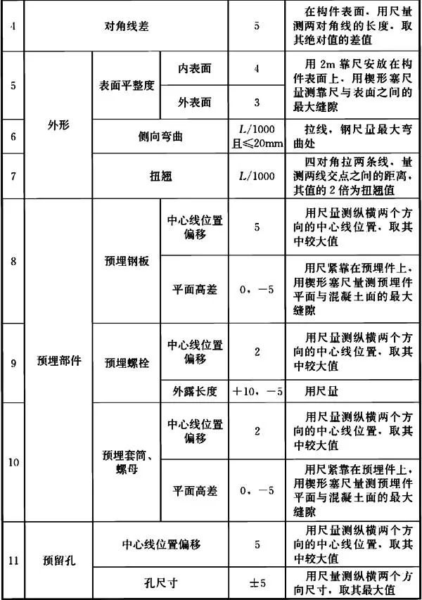

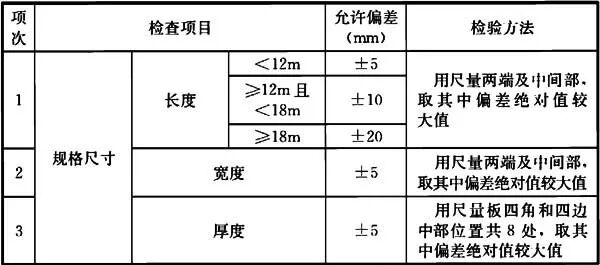

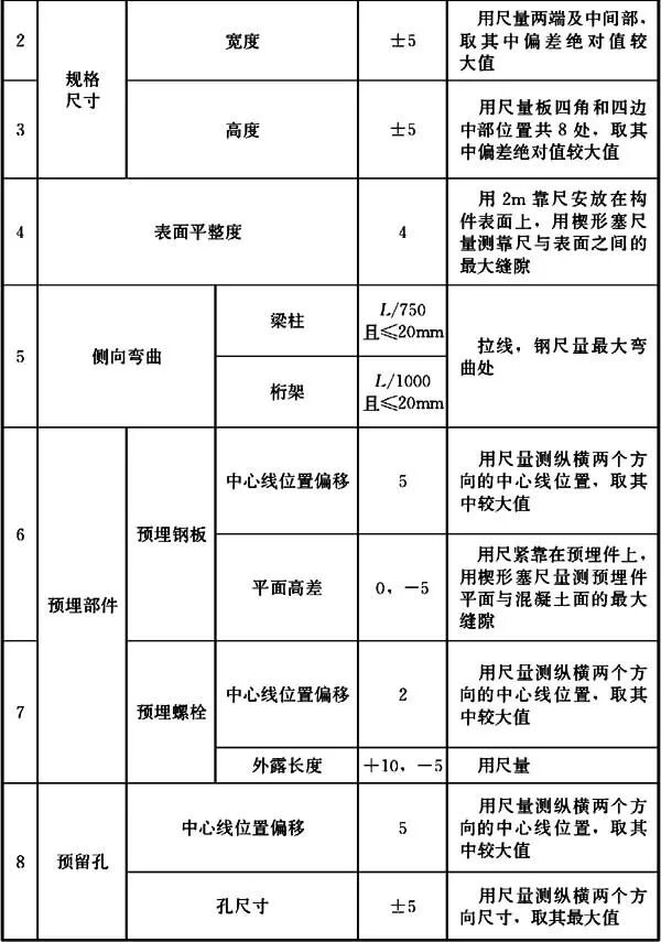

预制板类、墙板类、梁柱类构件外形尺寸偏差和检验方法应分别符合下表的规定。
预制楼板类构件外形尺寸允许偏差及检验方法
预制墙板类构件外形尺寸允许偏差及检验方法
预制梁柱桁架类构件外形尺寸允许偏差及检验方法
检查数量:按照进场检验批,同一规格(品种)的构件每次抽检数量不应少于该规格(品种)数量的5%且不少于3件。

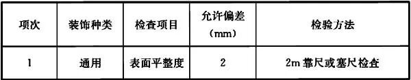

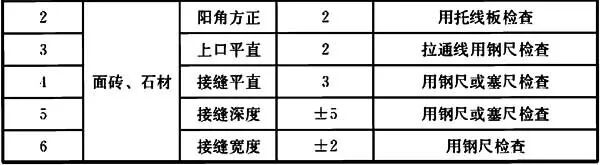

装饰构件的装饰外观尺寸偏差和检验方法应符合设计要求;当设计无具体要求时,应符合下表的规定。
装饰构件外观尺寸允许偏差及检验方法
检查数量:按照进场检验批,同一规格(品种)的构件每次抽检数量不应少于该规格(品种)数量的10%且不少于5件。
