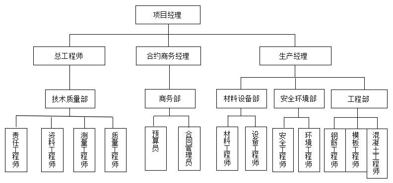

1  质量管理体系
施工单位应建立健全可靠的技术质量保证体系。配备相应的质量管理人员,认真贯彻落实各项质量管理制度、法规和相关规范。
建设单位和监理单位应制定严格的质量监督管理措施,定期组织召开监理例会,协调工作安排,审核工程进度,并对工程存在的质量和安全隐患进行通报,督促施工单位进行整改。

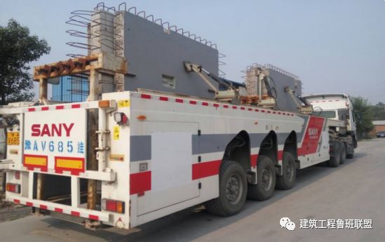

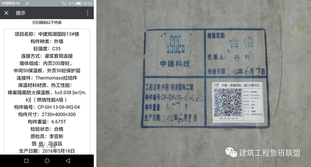

3  预制构件进场验收

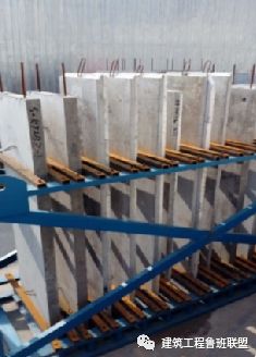

构件运输采用牢靠的运输车和专用存放架,所有进场构件需提交相关生产资料,并对外观、尺寸、预留预埋等进行全面检查。

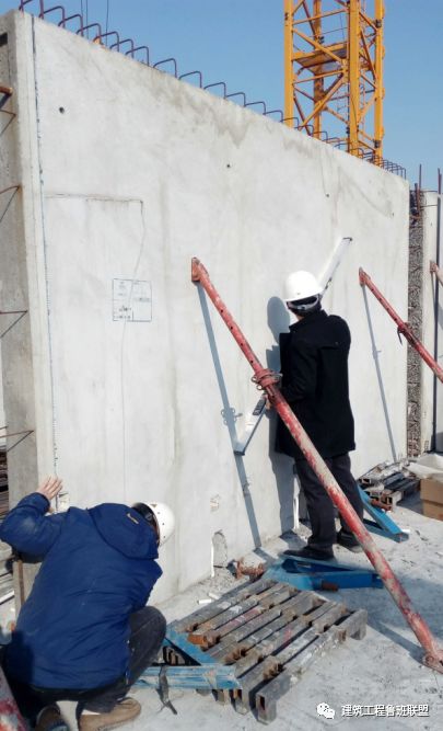

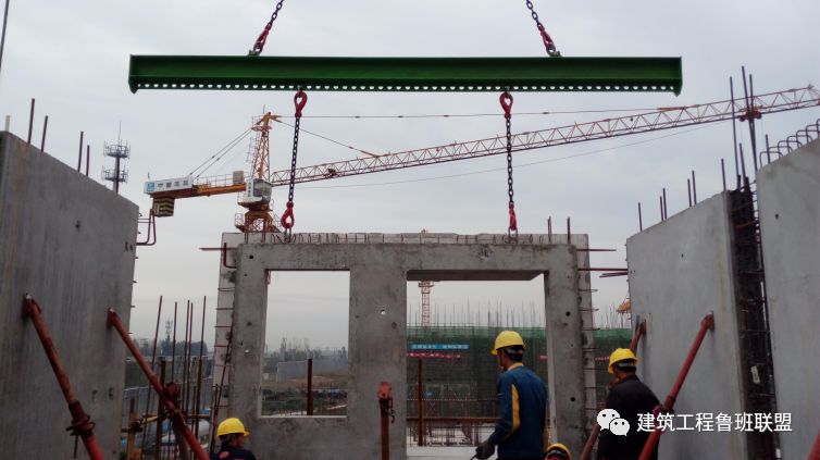

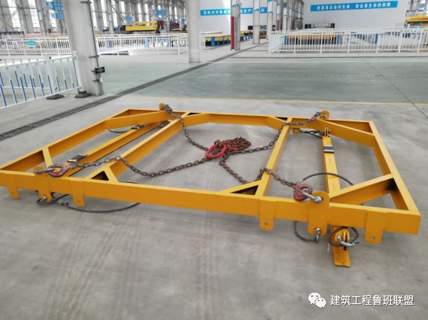

4  吊装要求
装配式混凝土建筑施工宜采用工具化、标准化的工装系统。
装配式混凝土建筑施工前,宜选择有代表性的单元进行预制构件试安装,并应根据试安装结果及时调整施工工艺、完善施工方案。
吊装架
试安装

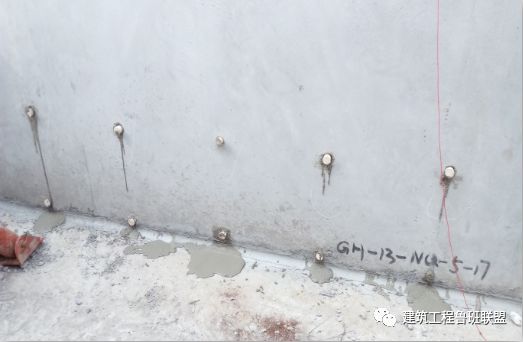

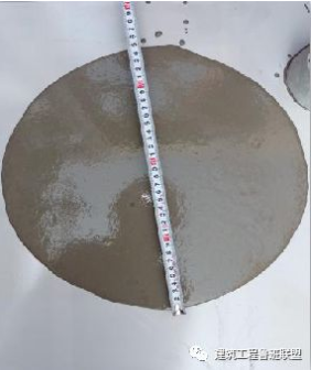

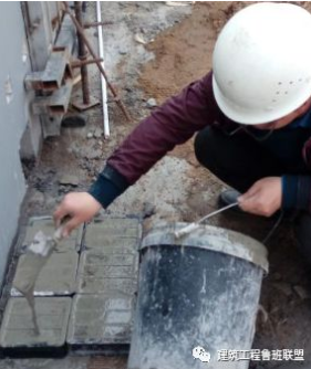

5  钢筋套筒灌浆质量控制要求
施工过程应严格控制灌浆料的现场制作工艺、专人监督灌浆作业过程,确保灌浆作业质量,并做好灌浆作业记录。
     灌浆料检查                   灌浆料试块留置
灌浆作业完成后堵

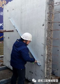

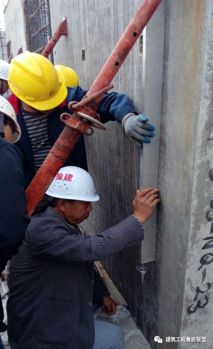

6  过程质量控制和检查

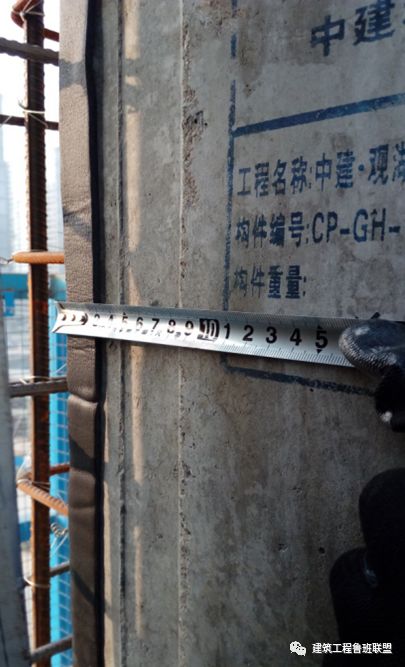

墙体安装质量检查
现浇节点检查

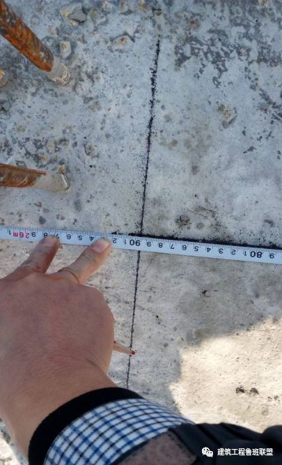

墙体定位线检查
7  监理验收
 墙体安装质量验收
