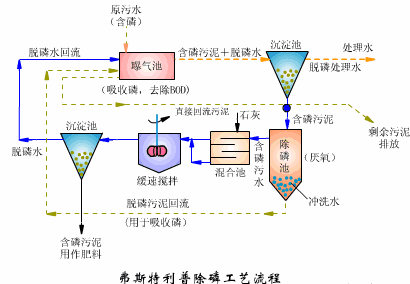

01  弗斯特利普工艺(Phostrip)侧流除磷工艺
从以上动态图可以看出,弗斯特利普工艺(Phostrip)侧流除磷工艺具有以下特点:
1.生物除磷和化学除磷双重除磷工艺,除磷效果好,出水磷≤1mg/L;
2.因为有化学除磷,产泥量高;
3.SVI<100,污泥易沉淀、浓缩、脱水,肥分高;
4.可根据BOD/P灵活调节污泥回流量及混凝污泥量比例;
5.工艺流程多,运行管理复杂,费用高。

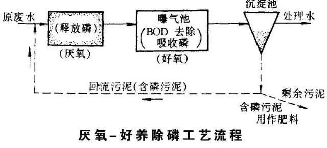

02  厌氧-好氧(ApO)生物除磷工艺
厌氧-好氧(ApO)生物除磷工艺特点主要有以下5点优点:
1.去除有机物的同时可以生物除磷;
2.污泥沉降性能好;
3.用于大型污水厂费用较低;
4.污泥经过厌氧消化达到稳定;
5.沼气可以回收利用。
厌氧-好氧(ApO)生物除磷工艺特点主要有以下3点缺点:
1.生物脱氮效果差;
2.用于中小型污水厂费用偏高;
3.污泥渗出液需要化学除磷。
基于以上优缺点,厌氧-好氧(ApO)生物除磷工艺一般用于要求除磷但不要求硝化脱氮的大型和较大型污水处理厂。《室外排水设计规范》对于厌氧-好氧(ApO)生物除磷工艺,6.6.19条规定当仅需要除磷时,宜采用厌氧-好氧法(ApO法)。
1.生物反应池的容积,按本规范第6.6.11条所列公式计算时,反应池中厌氧区(池)和好氧区(池)之比,宜为1:2~1:3。
2.生物反应池中厌氧区(池)的容积,可按下列公式计算:Vp=tp?Q/24(公式6.6.19-1)。
3.采用生物除磷处理污水时,剩余污泥宜采用机械浓缩。
4.生物除磷的剩余污泥,采用厌氧消化处理时,输送厌氧消化污泥或污泥脱水滤液的管道,应有除垢措施。对含磷高的液体,宜先除磷再返回污水处理系统。

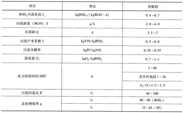

5.厌氧-好氧法(ApO法)生物除磷的主要设计参数,宜根据试验资料确定,无试验资料时时,可采用经验数据或按表6.6.19的规定取值。
▲厌氧-好氧法(ApO法)生物除磷的主要设计参数

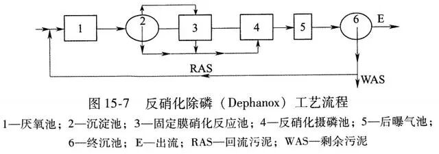

03  反硝化除磷(Dephanox)工艺
厌氧-缺氧-好氧交替的环境下,活性污泥中除了以氧为电子受体的聚磷菌PAO外,还存在一种反硝化聚磷菌(DPB)。DPB能在缺氧条件下以硝酸盐为电子受体,在进行反硝化脱氮反应的同时进行过量磷的摄取,从而使摄取磷和反硝化脱氮两个传统观念认为互相矛盾的过程能够在同一反应池内完成。不仅减少了脱氮对于碳源COD的需要量,而且在摄取磷在缺氧区内完成可以减少曝气生物反应池的体积,节省曝气的能源消耗。此外产生的剩余污泥量亦有望降低。反硝化除磷工艺,采用固定硝化及交替厌氧和缺氧流程。世代时间长的硝化细菌固定在生物膜上,不随回流污泥暴露在厌氧条件下,交替进行的厌氧和缺氧则为缺氧摄磷提供了条件,实测结果表明,DPB的除磷效果相当于总除磷量的50%,用于生活污水处理时,与ApO法相比,可以节省约30%的COD。

    动态图直观清晰,但是沉淀池I的部分污泥直接回流到曝气池中的箭头指向标反了,
