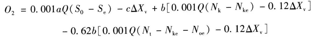

对于生物反应池中好氧区的需氧量,《室外排水设计规范》6.8.2是这样规定的:生物反应池中好氧区的污水需氧量,根据去除的五日生化需氧量、氨氮硝化和除氮等要求,宜按下列公式计算:
▲秘五版教材公式12-15,参数意义见秘五P240
本公式一共分为4部分,每部分指代的含义如下所示。
1.第一部分指的是去除含碳污染物的需氧量;
2.第二部分指的是剩余污泥氧当量;
3.第三部分指的是氧化氨氮需氧量;
4.第四部分指的是反硝化脱氮回收的氧量。
所以,如果案例计算题目当中,问及仅去除碳源时,则是①+②;问及去除碳源和硝化时,则是①+②+③;问及去除碳源和反硝化时,则是①+②+③+④。

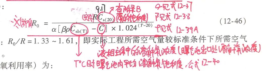

对于生物反应池中好氧区的供氧量,分为实际供氧量和理论供氧量,对于上述计算需氧量对应的是好氧生物氧化法的实际供氧量,但是在实际进行风机选型时,风机的供氧量都是按照理论供氧量计算,详见《室外排水设计规范》6.8.3条。所以需要把实际供氧量转化为理论供氧量,两者之间的换算公式如下所示。
▲秘五教材公式12-46,Ro是理论供氧量,R是实际供氧量
对于这个公式,考友最疑惑的地方在于参数很多,不知道如何选择,各参数选择可以按照下图标示进行一一对位即可。
▲公式12-46各参数位置总结
在做类似的案例题目时,还需要看题中问的是供氧量还是供气量,毕竟氧只是空气中的一部分,所以在遇到求供气量的题目时,可以按照下列公式把标准状态下污水需氧量,换算为标准状态下的供气量。
▲秘五教材公式12-49
