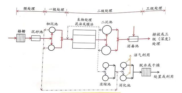

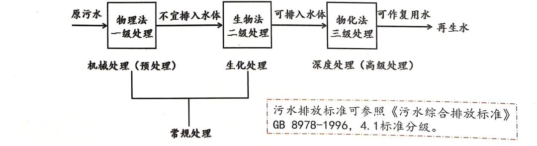

按照处理流程,可以分为三种:一级处理、二级处理、三级处理。
一级处理主要就是指污水通过沉淀去降悬浮物的过程。一级处理属于物理处理法。
二级处理主要就是指一级处理后,再用生物方法进一步去除污水中胶体和溶解性有机物的过程。二级处理属于生物处理。
三级处理是在污水二级处理之后,再进一步去除污染物的过程。三级处理进一步去除二级处理出水中的悬浮物、有机物、无机物。主要包括:生物法脱氮除磷、混凝沉淀、砂滤池、活性炭吸附、离子交换、电渗析、膜法。
城镇污水处理程度和方法应根据现行国家和地方的有关排放标准、污染物的来源及性质、排入地表水域环境功能和保护目标确定。污水排放标准可参照《污水综合排放标准》GB8978-1996第4.1标准分级。
污水的处理程度决定了污水处理的工艺流程的复杂程度。一般而言,需要二级处理;在一定条件下可以采用一级或强化一级处理,若排入封闭水体,一般需采用三级处理;若处理水回用,则无论如何,在进行深度处理之前,城镇污水必须经过完整的二级处理后在进行深度处理。
▲城镇污水处理方法和功能图
▲城镇污水处理的典型处理流程
