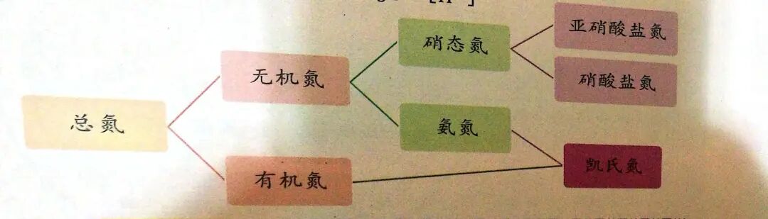

关于指标“氮”,则可以细分为总氮、无机氮、有机氮、硝态氮、氨氮、凯氏氮、亚硝酸盐氮、硝酸盐氮等形式,这几种氮形式的关系可以按下列图示表示。

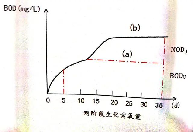

(3)表示水中有机物浓度的指标
通常用氧化过程所消耗的氧量来作为好氧有机物的综合指标,一般采用生物化学需氧量(BOD)、化学需氧量(COD)、总有机碳(TOC)、总需氧量(TOD)等指标来综合评价水中有机物的含量。
在实际应用上,采用BOD20近似作为总生化需氧量;采用BOD5作为可生物降解有机污染物的综合浓度指标。
▲两阶段生化需氧量

2.无机物指标中各种氮的关系:总氮=无机氮+有机氮=凯氏氮+硝态氮=氨氮+有机氮+硝态氮=氨氮+有机氮+亚硝酸盐氮+硝酸盐氮;
