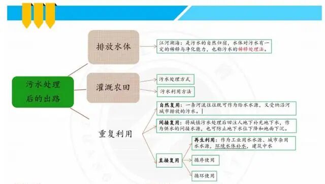

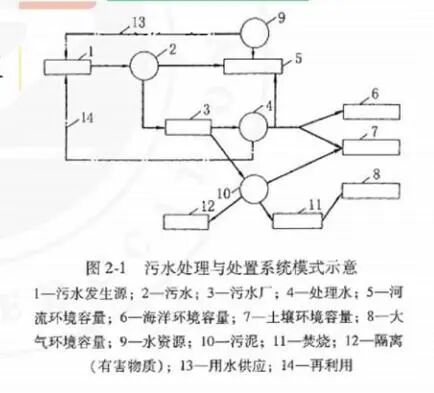

作为一个有限系统,排水工程不可能只收集污水而不排放,所以经过处理系统处理合格后的污水,也应要有出路。总结起来,收集处理后的污水共有三大出路,其一是排放水体,其二是灌溉农田,其三是重复利用。
出路1: 是排放水体,作为整个水循环,江河湖海将是污水处理后的自然归宿,对于排入的污水,江河湖海都具备一定的稀释与净化能力,所以排放江河湖海也称作污水稀释处理法。但值得注意的是,江河湖海只具备一定的自净能力,假如排入的污染物总量超过了其自净能力时,则会造成严重水体污染,这是绝对不允许的。
出路2: 是灌溉农田,灌溉农田既是一种污水的处理方式,也是一种污水的利用方式。为什么这么说?在以后的污水自然处理章节中,会有一种土地自然净化法,该方法就是利用植物吸收净化污水中的有机物、盐分等,达到净化污水的目的,这就是污水处理的一种方式;而对于有的污水,经过适当处理后,其出水水质能够达到灌溉农田的标准时,就可以直接排入农田进行水利灌溉,这就是一种污水利用方式。
出路3: 是重复利用,污水的重复利用包括自然复用、间接复用和直接复用三种利用方式,其区别如下:自然复用是指处理后的污水排入河流的上游,经过和河水混合后被下游取用,这就叫做污水的自然复用;间接复用指的是将处理后的污水回注入地下水中,然后再被其余用水单位取用,这叫做间接复用。
直接复用又分为3种利用方式:
①再生利用: 就是污水经过处理后,作为中水被用作工业用水水源、城市杂用水水源、建筑中水或者环境水体补水等。
②循序使用: 举例来说,某厂区A车间排水进入B车间利用,B车间利用完毕后排入C车间利用,这就叫做循序使用。
③循环使用: 举例来说,厂区A车间使用的工业循环冷却水,冷却水经过冷却处理后进入A车间使用,A车间出水不去往任何车间,而是直接回到冷却水处理系统,经过处理后继续回到A车间利用,这就叫做循环使用,要注意循环和循序的区别。
这部分内容也是知识题常考的内容,而且命题专家喜欢把重复利用的某一种方式,放到污水处理后的三大出路中,比如这样出题:污水处理后的三大出路有排放水体、灌溉农田和再生利用,这就不对,再生利用只是重复利用的一种,需要考友注意。
