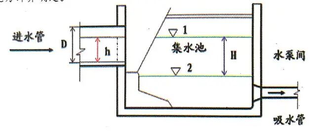

集水池有效容积图示:1最高水位;2最低水位;H有效水深
而对于集水池容积计算公式,对于不同的控制形式时有不同的计算方法,整体分为人工控制和自动控制两种方式。
①当为人工控制时的集水池容积计算公式:V=TQ,其中Q为设计流量,T(停留时间)的取值要看该泵站是污水泵站还是雨水泵站(或合流泵站),污水泵站时T≥5min,雨水泵站(合流泵站)时T≥30s。

02  集水池设计最高、最低水位

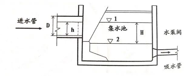

根据《室外排水设计规范》5.3.4条规定,雨水泵站和合流污水泵站集水池的设计最高水位,应与进水管管顶相平,当设计进水管道为压力管道时集水池的设计最高水位可高于进水管管顶,但不得使管道上游地面冒水。

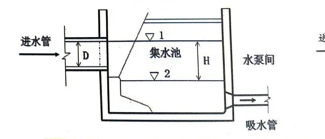

《室外排水设计规范》5.3.5条规定,污水泵站集水池的设计最高水位,应按进水管充满度计算。
《室外排水设计规范》5.3.6条规定,集水池的设计最低水位,应满足所选进水泵吸水头的要求。自灌式泵房尚应满足水泵叶轮浸没深度的要求。
雨水泵站、合流污水泵站集水池有效容积示意图
污水泵站集水池有效容积示意图

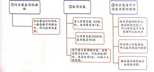

2.污水泵房和合流污水泵房应设备用泵,当工作泵(注意是工作泵)台数不大于4台时,备用泵宜为1台。工作泵台数不小于5台时,备用泵宜为2台,潜水泵房备用泵为2台时,可现场备用1台,库存备用1台,雨水泵房可不设备用泵。立交道路的雨水泵房可视泵房重要性设置备用泵。
根据以上规定,可以总结出,影响污水、合流泵房备用泵的因素为:地区的重要性、泵房的特殊性、工作泵的型号、工作泵台数、水泵制造质量。
污水泵备用相关总结

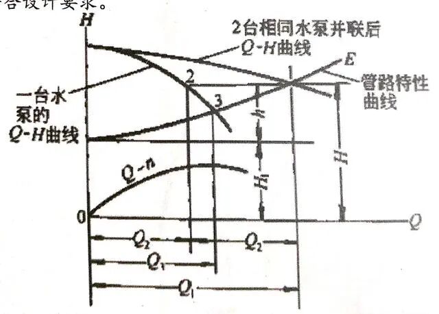

《室外排水设计规范》5.4.2规定,选用的水泵宜在满足设计扬程时在高效区运行,在最高工作扬程与最低工作扬程的整个工作范围内应能安全稳定运行,2台以上水泵并联运行合用一根出水管时,应根据水泵特性曲线和管路工作特性曲线验算单台水泵工况,使之符合设计要求。
两台相同水泵的并联运行
从上图可以看出,两台相同水泵并联运行时流量为Q1,而Q1=2Q2<2Q3(约小于15%~20%)。说明了因管道阻力的存在,即使两台相同的水泵并联运行,流量也不满足两倍的关系。并联运行时流量增加的比例,随着水泵管路阻力曲线的变陡而减小。
但是对于规范中这一条需要注意的就是,在现实中,两台水泵并联运行是一定要降效的,但是在规范中规定,2台水泵并联运行时可以认为不降效,但是大于2台时依然要考虑降效。

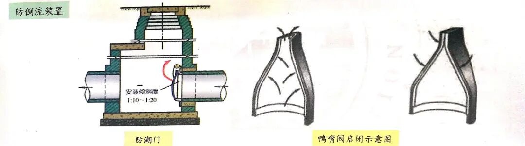

《室外排水设计规范》5.5.1条规定,当2台或2台以上水泵合用一根出水管时,每台水泵的出水管上均应设置闸阀,并在闸阀和水泵之间设置止回阀,当污水泵出水管与压力管或压力井相连时,出水管上必须安装止回阀和闸阀等防倒流装置,雨水泵的出水管末端宜设防倒流装置,其上方宜考虑设置起吊设施。
本条规定污水管出水管上应设置止回阀和闸阀,雨水泵出水管末端设置防倒流装置的目的是在水泵突然停运时,防止出水管的水流倒灌,或水泵发生鼓掌时检修方便,我国目前使用的防倒流装置有拍门、堪门、柔性止回阀等。而雨水泵出水管的防倒流装置上方,应按防倒流装置的重量考虑是否设置起吊装置,以方便拆装和维修,一种做法是设置工字钢,在使用是安装起吊装置,以防锈蚀。
▲防倒流装置
