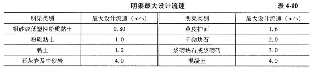

明渠水流深度h在0.4~1.0m时,按照下表取用;h<0.4m时表中数值乘以0.85;1.0<h<2.0m时表中数值乘以1.25;h>2.0m时,表中数值乘以1.4。这是个大坑,一定要注意表中数值不是包治百病的,还要看水流深度的取值范围,建议在课本位置或者规范位置(表4.2.6)明显位置标注一下。
