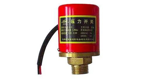

压力开关:水灭火系统中的一个部件,其作用是将系统的压力信号转换为电信号。
工作原理
报警阀开启后,报警管道充水,压力开关受到水压的作用后接通电触点,输出报警阀开启及启动供水泵的信号,报警阀关闭时电触点断开。

1.铭牌清晰、有安全操作指示标识和产品说明书。
2.各组件不得有机构松动、明显的加工缺陷,表面不得有明显锈蚀、涂层剥落、起泡、毛刺等缺陷。
3.测试压力开关动作性能,打开压力开关,将其常开或常闭触点用万用表连接,并使压力开关动作,检查压力开关的常开或常闭触点能否可靠通断。

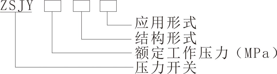

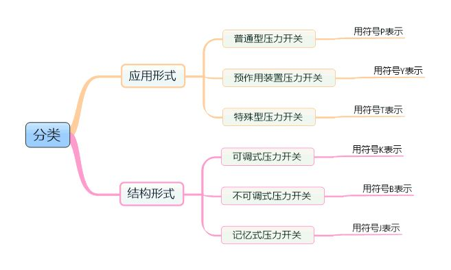

1.分类
2.编制方法
ZSJY1.2KY表示预作用装置,可调式,额定工作压力为1.2MPa的自动喷水系统压力开关型号。
