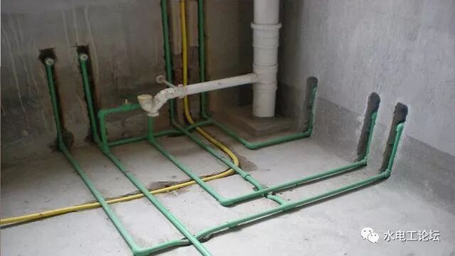

水路改造装修要点

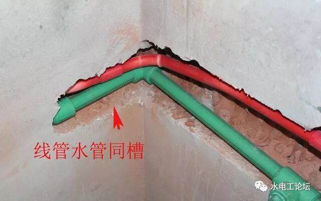

1、冷热水管要分色
为了方便,消费者往往会只选择一种颜色的水管。一旦出现问题,很难准确找问题源。为了装修的严谨性和维修的便利性,因此需要明确水管的颜色,对冷热水管路进行分色套管处理,这样便于施工检查及维修区分。
并且,一定要注意冷、热水管的安装方向:冷水管置左,热水管置右。
注意
①冷热水管需分开开槽,并且相互之间要间隔10cm以上,避免相互影响。
②冷热水阀的水口距离要正确水平,所有水口与墙体平齐,左热右冷,开关、阀门安装平整,要便于使用。距离地面30cm以下的开槽应作防水处理。

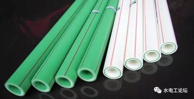

2、不是所有水管都可以接热水
现在市面上销售的许多水管都是冷热两用的,因此,许多消费者就存在误区,认为所有的水管都是冷热两用的,其实并非如此。
一般常用的PPR管、PE管、铜管都是冷热两用,但U-PVC管则不能用于接热水,因此这种水管常用与下水道。
所以,选水管时要注意水管的材质,并非所有材质都能接热水的。

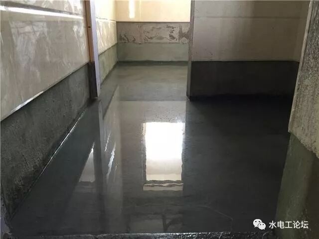

3、装修前必须做闭水测试
无论是新房子还是旧房子,在进行水路改造前都必须要进行闭水测试。
施工前对洗手间进行闭水试验,检查洗手间的防水处理。如果有漏水问题可以找物业解决(否则今后出现问题,物业可能不承担责任)。

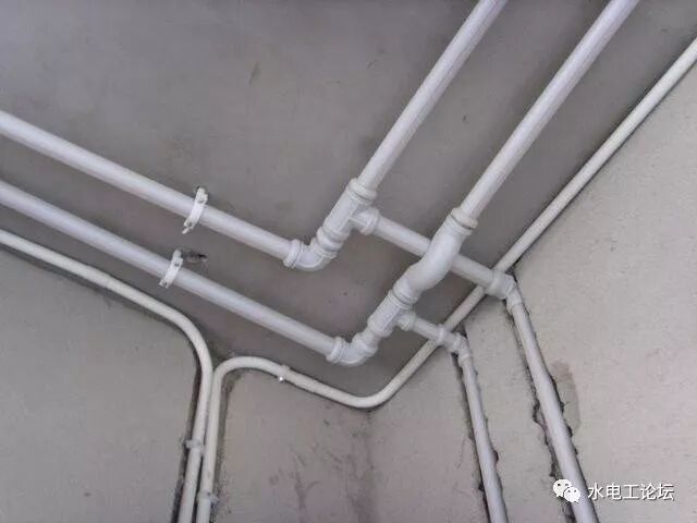

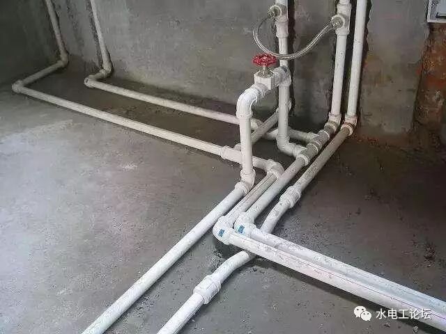

5、水管必须横平竖直
水路改造时,管线和接头必须垂直。如果管线斜拉歪拽会给水管铺设埋下漏水的隐患。
因此,水管铺设必须做到横平竖直,这样不仅能够防止后期维修时工人能够掌握管道走向,及时处理问题。
在铺设水路的时候,管线和弯头对接的角度一定要是90度,不然的话,会造成弯头连接的两边管线的壁厚不一样,壁厚相对较薄的地方就可能因为受力不均匀,在自来水的压力下,出现渗漏的危险。
同时水路铺设时,要用专用接头相连,用水管管卡固定。

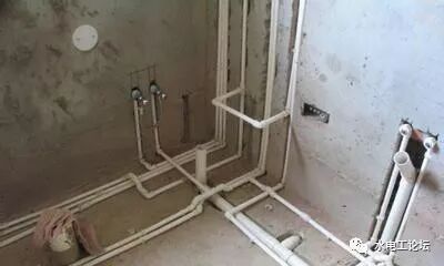

7、水管尽量走天
由于水路改造大部分都是隐蔽工程,如果管线走地,后期安装其他设备时很容易误伤管道,发生漏水又很难及时发现,并且,由于水管大部分是暗埋的,即使是发现了漏水情况也很难查出漏水的具体位置,无法及时进行处理。
如果将水路走在自家的房顶上,水路出现渗漏问题,马上就可以发现漏点在哪里,便于检修,降低损失。
而且,走顶也很好的提供了管道热胀冷缩的余量空间,延长了水管的使用寿命。

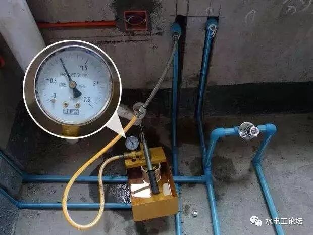

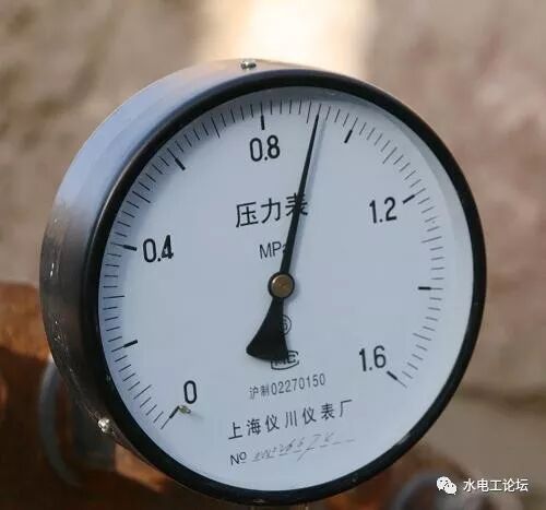

9、打高压测漏水不一定可以测试水管和水路的承受极限
在水电等隐蔽工程装修完毕之后,避免未来出现漏水事故,需要进行打压测试。试验必须在水路施工完成24H后进行水管打压试验,避免水管漏水、渗水。(水管打压测试通常是在施工队与业主及装修公司共同完成)
为了更好测试水路承受压力,让师傅把水压打得很高,这样反而会让管道超过其承受的极限,导致将来出现漏水的危险。
用试压泵对水管进行打压试验,压力有一定的范围,并非加的压力越大越好。一般试压水为6--8kg最佳,实验压力不应该小于0.6MPa,时间为20-30分钟。
而且,试验中加压至规定的试压值后,稳压1H,观察接头部位有无渗漏现象,且1H后再补压至规定试压值,15Min分钟内压力降不超过0.05Mpa为合格。

1、试压
①试压前关闭水表阀门,进行室内管路系统打压;
②打开进水阀,从管道最低出水口缓慢灌水,将管道内气体排出,充满水后进行密封检查;
③封闭总进水阀,对管道缓缓升压,升至规定试验压力后,观察接头部位是否有渗水现象。④PPR、铝塑PPR、钢塑PPR等焊接管保持30分钟以上,铝塑管、镀锌管等非焊接管保持4个小时。稳压后,压力下降不超过0.05MPa为合格。
2、水卸压 确认试压合格后,将管端接上配水件,以工作压力供水,分批开启配水件,检测各出水口是否畅通。

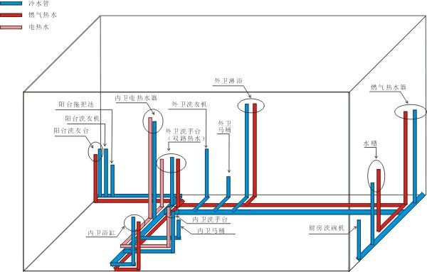

11、必须重新绘制水路走向图
水路装修后,如果水路施工走向和设计走向无多大出入,许多业主或者施工队为了节省时间,就不再对水路改造后的走向进行绘图。这样会增加日后水路维修的难度。
对于房子的水路改造必须要重新绘制水路,因为在施工时,可能因为种种不能完全符合原来设计水路图的走向,所以必须重新按照自身房屋的实际水路走向绘制,这是水路改造后必要的工作。

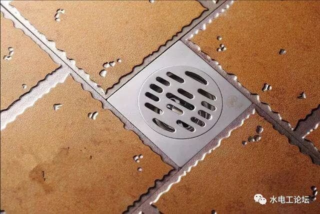

12、不要随意改动原有地漏位置
有业主在做卫浴间或厨房设计布局时会根据需要改变地漏的位置,这样做其实会有一定隐患。因为如果地漏改的不好,容易引起防水、堵塞、坡度不当等相关的问题。而且,日后水管管道出现问题也不易解决。
为了避免不必要的麻烦,最好还是不要改变地漏的位置,如非改不可,最好能与楼下邻居商量,重新在地面上钻孔,用与原来相同大小的管子接过去,然后做好防水、试水。
13、热水管与电线不要太靠近
一般家庭装修中,水路和电路改造都同时进行,且水管和电线管道走线也基本一致。但是,业主们一定要注意水路和电路之间的距离,因为水与电是绝对不相容的,万一出现问题就会造成很大损失,不仅影响家装工程,甚至会有安全事故。
将热水管与电线的隔开一段距离,否则电线管道与热水管都有热量释放,紧连在一起,容易受热变形,从而引起短路。
注意
①水管与燃气管间距不小于50mm,水管和电管之间距离不少于50~100mm,并分别用管卡固定牢固。
②平行于墙壁的水管用管夹固定时,管夹相互间距要≤1m,否则水流通过时水管会晃动,会有噪音产生,也会减损水管的使用寿命。

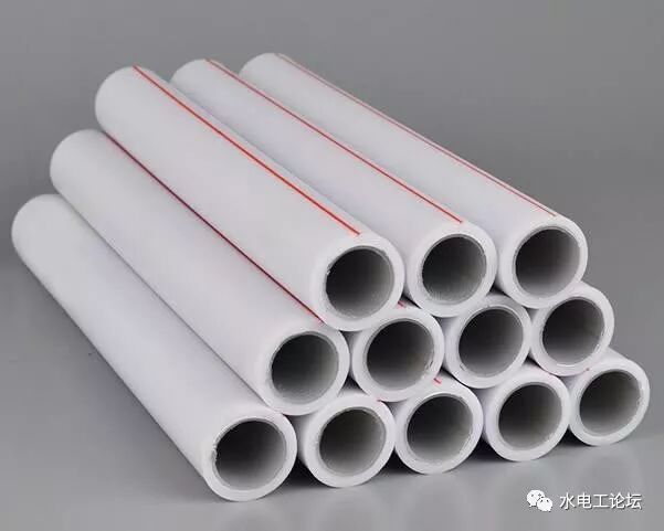

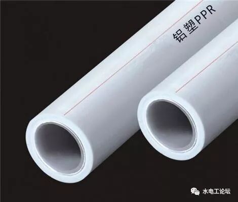

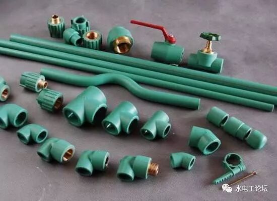

安装用材要求
PPR管、铝塑管。
大多数用户买铝塑管,这两年用PPR管用户的比较多。管道又分冷水管与热水管专用。暗藏管道杜绝使用镀锌铁管。首先,通过施工图施工人员与业主商量水域位置与使用功能。安排水电师傅排放安装好所有的水龙头及用水位置。如有施工图可根据施工图安排放置。施工图水路功能久缺不到位的,和业主沟通增加水路使用功能。
注意
PPR热熔管,它的好处在于密封性好,施工快,但是一定要提醒工人不要太急,用力不正的情况下,可能使管内堵塞,致使水流减小,如果是厕所冲水阀水管出现这种情况的话,便盆会冲洗不干净的。

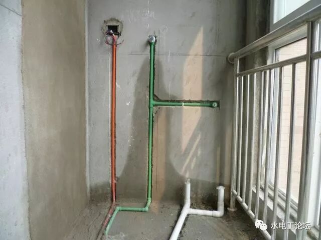

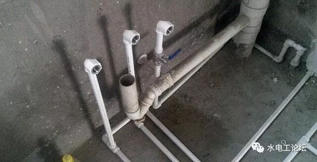

冷热水水管改造要点
1、冷热水水管保证间距15厘米(现在大部分电热水器、分水龙头冷热水上水间距都是15厘米,也有个别的是10厘米);
2、冷、热水上水管口高度一致;
3、冷、热水上水管口垂直墙面,以后贴墙砖也应该注意别让瓦工弄歪了(不垂直的话,以后的安装可就费劲了);
4、冷、热水上水管口应该高出墙面两厘米,铺墙砖时还应该要求瓦工铺完墙砖后,保证墙砖与水管管口同一水平。尺寸不合适的话,以后安装电热水器、分水龙头等,很可能需要另外购买管箍,内丝等连接件才能完成安装。
