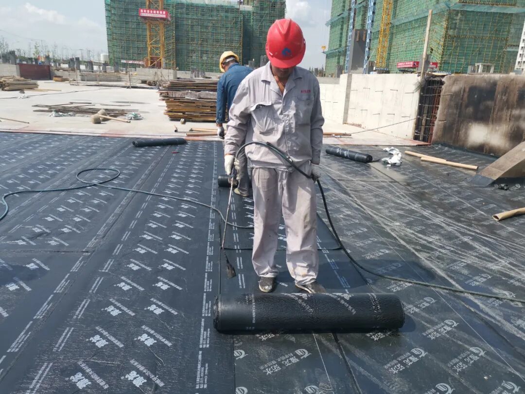

种植屋面防水与普通屋面防水不同,要求十分严格,必须保证防水层具有长期耐植物根系穿刺性能,所以种植屋面防水的处理及耐根穿刺防水材料的选择是屋顶花园的技术关键,也是人们最为关注的问题。
目前市场上应用广泛的耐根穿刺防水材料根据其阻根穿刺技术分为物理阻根和化学阻根两种。
物理阻根是将材料中间胎基经过铜蒸汽处理或直接采用金属箔(铜箔或铝箔)来起到抗植物根系穿刺作用,植物根系遇到金属铜离子会改变生长方向,从而阻碍植物根系继续向下生长。
对于物理阻根耐根穿刺防水卷材(如SBS复合铜胎基改性沥青防水卷材)来说,其价格昂贵,自重大,且卷材自身延展性差,难以很好地适应基层的变形,施工起来难度较大。更为重要的是物理阻根类耐根穿刺防水卷材的搭接部位容易形成植物根系穿透的真空地带,因为尽管卷材搭接边表面连接在一起,但卷材中间真正起阻根穿刺作用的金属箔层并未进行有效的连接,从而无法保证整个防水层的耐根穿刺效果。
而化学阻根的作用机理是在普通防水卷材的沥青涂层(SBS)中加入可以抑制植物根系生长的化学阻根剂,由于沥青是比较柔软的有机材料,很容易与阻根剂融合,当植物根的尖端生长到涂层时,根在阻根剂的作用下角质化,不会继续生长以至于破坏下面的胎基,从而保护卷材不被根系破坏。相对来说,化学阻根类耐根穿刺防水材料在价格、施工等方面都具有较大的优势,因此现在应用越来越广泛。
种植屋面系统(系指屋顶花园与地下车库顶板种植面)备受人们推崇,并被称为“改善地球气候变暖的十大有效措施之一。”我国应用于种植屋面系统的耐根穿刺防水材料须通过由北京市园林科学研究院组织的耐根穿刺实验。
