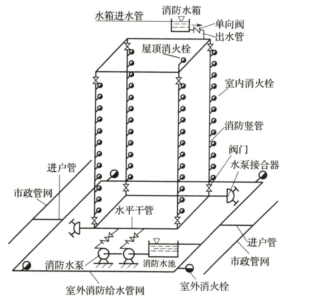

室内消火栓系统是建筑物应用最广泛的一种消防设施,它既可供火灾现场人员使用消火栓箱内的消防水喉、水枪扑救初期火灾,又可供消防队员扑救建筑物的大火。今天小编就给大家列举一下室内消火栓系统的系统组成、工作原理和设置范围,其中设置范围是今天的重点,也是考试中的考点。
一、系统的组成
室内消火栓给水系统由消防给水、管网、室内消火栓及系统附件等组成,如下图所示:
其中 消防给水包括市政管网、室外消防给水管网、室外消火栓、消防水池、消防水泵、消防水箱、稳压泵、水泵接合器等 ,该设施的主要任务是为系统储存并提供灭火用水。消防给水管网包括进水管、水平干管、消防竖管等,其任务是向室内消火栓设备输送灭火用水。室内消火栓包括水带、水枪、水喉等,是供消防救援人员灭火使用的主要工具。系统附件包括各种阀门、屋顶消火栓等。报警控制设备用于启动消防水泵。
二、系统工作原理
室内消火栓给水系统的工作原理与系统采用的给水方式有关,通常针对建筑消防给水系统采用的是临时高压消防给水系统。在临时高压消防给水系统中,系统设有消防泵和高位消防水箱。当火灾发生后,现场人员可以打开消火栓箱,将水带与消火栓栓口连接,打开消火栓的阀门,消火栓即可投入使用。按下消火栓箱内的按钮向消防控制中心报警,同时设在高位水箱出水管上的流量开关和设在消防水泵出水干管上的压力开关或报警阀压力开关等开关信号应能直接启动消防水泵。 在供水初期,由于消火栓泵的启动需要一定的时间,其初期供水由高位消防水箱来供给。对于消火栓泵的启动,还可由消防现场、消防控制中心控制, 消火栓泵一旦启动便不得自动停泵,其停泵只能由现场手动控制。
