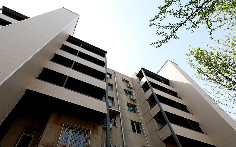

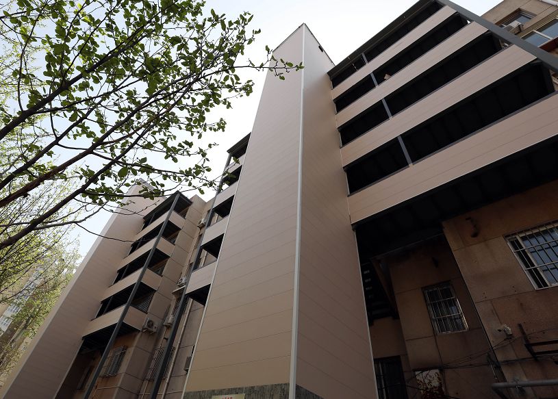

济南现有投入运行的加挂电梯分为错层入户和平层入户两种方案,原导则未对两种设计方案做出明确要求。
新导则提出,增设电梯入户方式分为:利用楼梯中间休息平台错半层入户和平层直接入户。

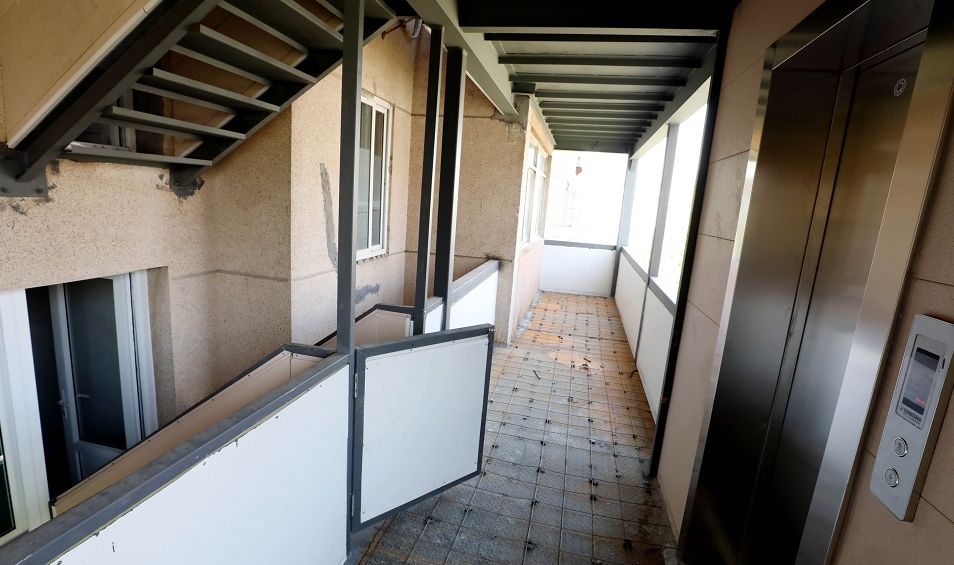

平层直接入户的,进户门位置一般应为靠近电梯侧的第一间房屋(卫生间除外)的最短距离处,连廊宽度不宜大于1.5米,且不应小于1.2米。
应考虑与相邻住户的私密性
在增设电梯方案设计上,新导则提出了资料准备、补勘要求,收集原楼房的地质勘察报告、施工图纸等原始资料,当资料不全时,应进行必要的补充实测。
调查原楼房现状与原始资料相符合程度、施工质量、维护和安全状况以及地基变形情况,从安全性能、抗震性能、地基变形三个方面分析增设电梯的可行性。
有的居民对投用的加挂电梯提出保护隐私要求,新导则中提出增设电梯应考虑与相邻住户的安全防盗以及居室空间的私密性。
