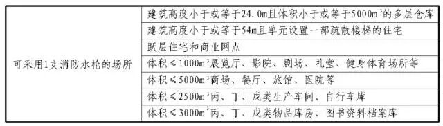

6、室内消火栓的布置应满足同一平面有2支消防水枪的2股充实水柱同时达到任何部位的要求,但建筑高度小于或等于24.0m且体积小于或等于5000m?的多层仓库、建筑高度小于或等于54m且每单元设置一部疏散楼梯的住宅,以及本规范表3.5.2中规定可采用1支消防水枪的场所,可采用1支消防水枪的1股充实水柱到达室内任何部位。

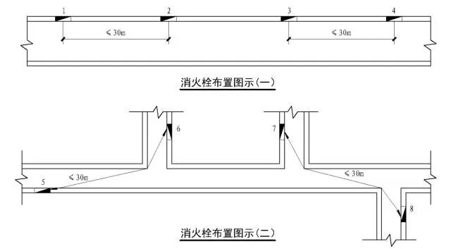

 1)消火栓按2支消防水枪的2股充实水柱布置的建筑物,消火栓的布置间距不应大于30.0m。

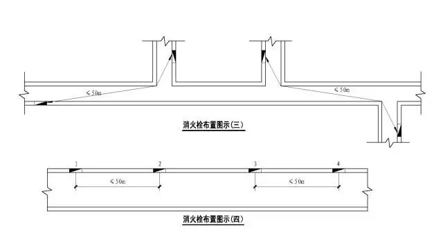

2)消火栓按1支消防水枪的1股充实水柱布置的建筑物,消火栓的布置间距不应大于50.0m。
图片 11、消防软管卷盘和轻便水龙的用水量可不计入消防用水总量。

室内消火栓布置间距!
室内消火栓包括水带、水枪、水喉等,是供人员灭火使用的主要工具。其布置间距对扑救初期火灾与灭火效果具有重要作用,今天我们分享室内消火栓布置间距的相关内容。   一、布置间距 1. 室内消火栓按直线距离计算其布置间距。 2. 消火栓按2支消防水枪的2股充实水柱布置的建筑物,消火栓的布置间距不应大于30.0m。 如图中,A、B、C、D四个消火栓,最近相邻的两个消火栓的直线间距不能大于30m,L1+L2≤30m。
