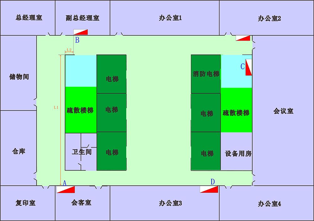

一、布置间距
1. 室内消火栓按直线距离计算其布置间距。
2. 消火栓按2支消防水枪的2股充实水柱布置的建筑物,消火栓的布置间距不应大于30.0m。
如图中,A、B、C、D四个消火栓,最近相邻的两个消火栓的直线间距不能大于30m,L1+L2≤30m。

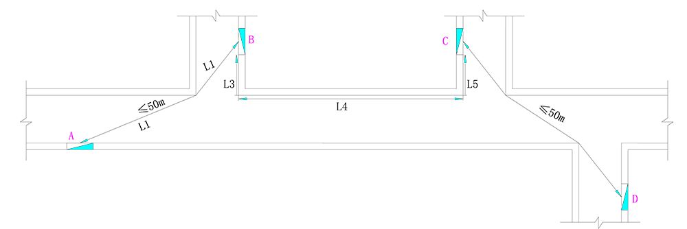

3. 消火栓按1支消防水枪的1股充实水柱布置的的建筑物,消火栓的布置间距不应大于50.0m。
如图中,A、B、C、D四个消火栓,最近相邻的两个消火栓的直线间距不能大于50m,L1+L2≤50m,L3+L4+L5≤50m。
4. 消火栓的布置应考虑消防水带的长度,室内消火栓不仅给消防队员使用,也给建筑物内的人员使用,因建筑物内的人员没有自备消防水带,所以消防水带宜按行走距离计算,确保消防水枪能达到最不利点的拐弯处,充实水柱能到所保护范围内的室内的任何部位。(其原因是消防水带在设计水压下转弯半径可观,如65mm的水带转弯半径为1m,转弯角度为100°,因此转弯的数量越多,水带的实际到达距离就短,所以规范规定要按行走距离计算)
