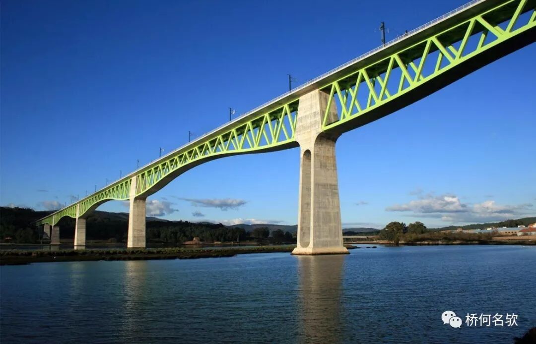

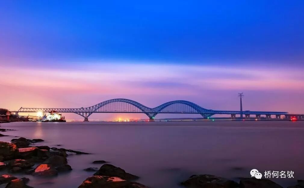

容许应力法和极限状态法都可以设计出极具艺术美的桥梁。技术与艺术的结合,尽在设计师水平。
西班牙铁路桥  “Río Ulla” Viaduct(采用极限状态法设计)
南京铁路桥:大胜关桥(采用容许应力法设计)
