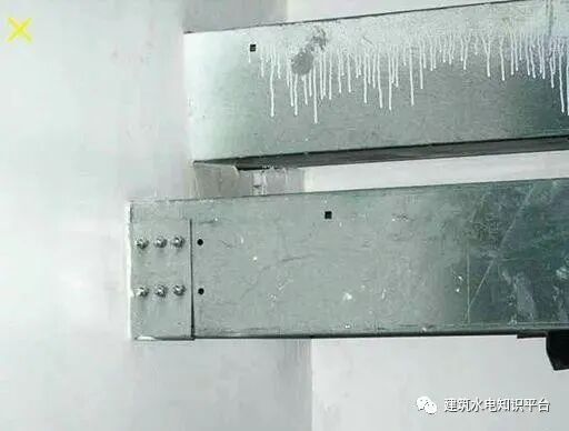

3. 镀锌梯架、托盘和槽盒本体之间不跨接保护联结导体时,连接板每端不应少于2个有防松螺帽或防松垫圈的连接固定螺栓。
? 镀锌梯架和槽盒安装实例
Z字型梯架过渡自然圆滑,转弯处支架到位。
镀锌槽盒本体间连接板的两端不跨接接地线,但连接板两端不少于2个有防松螺帽或防松垫圈的连接固定螺栓。

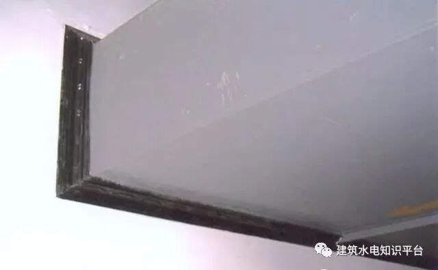

桥架穿越墙面、楼面防火封堵严密,外壳可导电部分与接地母线连接良好。

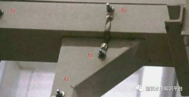

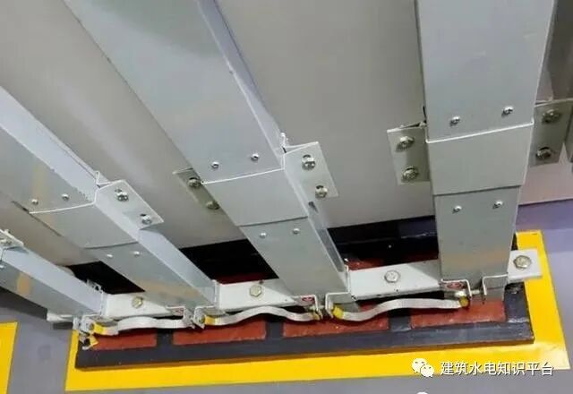

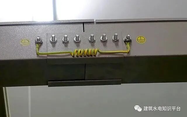

? 电气桥架接地跨接安装实例
跨接铜导线截面积大于4mm?,且应跨接在桥架连接处两端专用跨接的螺栓孔。

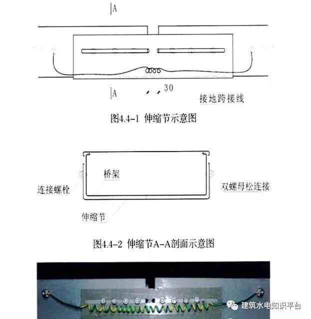

? 电气桥架过变形缝伸缩节安装实例
用连接板将电气桥架的伸缩节固定牢固,接地跨接线连接完善,伸缩接两边对称安装支吊架用以固定。

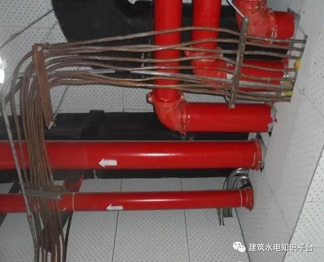

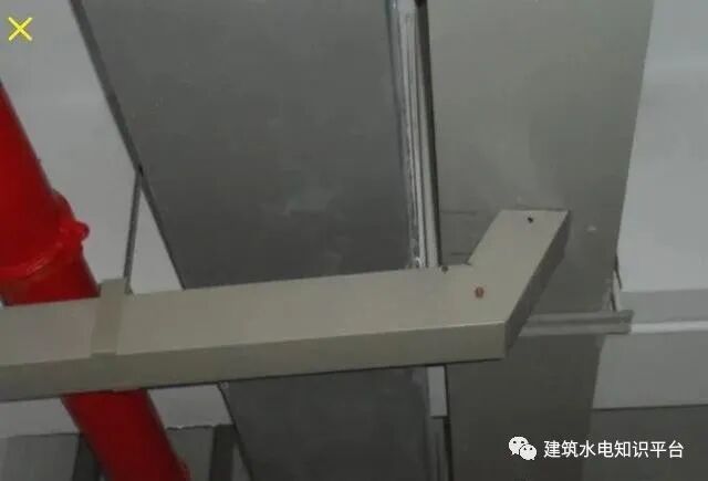

常见电气桥架过变形缝安装问题:
① 桥架伸缩节与建筑变形缝错位;
② 电气桥架不应安装在水管正下方。

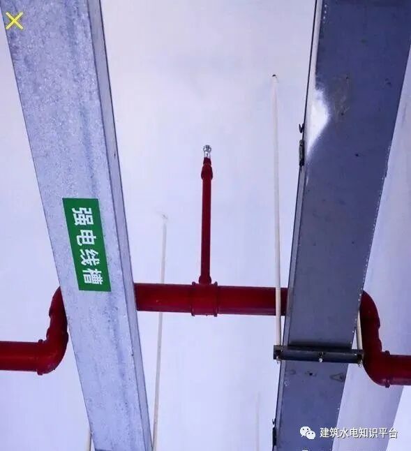

? 电气桥架安装错误与正确对比实例
常见问题:喷淋头距电气桥架太近,水将喷撒在电气桥架内。
正确安装:电气桥架与喷淋头保持一定的安全距离。
? 电气桥架与喷淋头安装距离问题的分析与预防措施

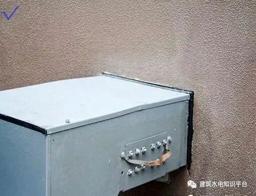

? 电气桥架连接部位穿墙正确与错误安装对比
正确:桥架连接部位应设置在墙外,便于安装维修。
错误:连接部位一半设置在墙内,安装维修都不便,接地跨接也无法连接。

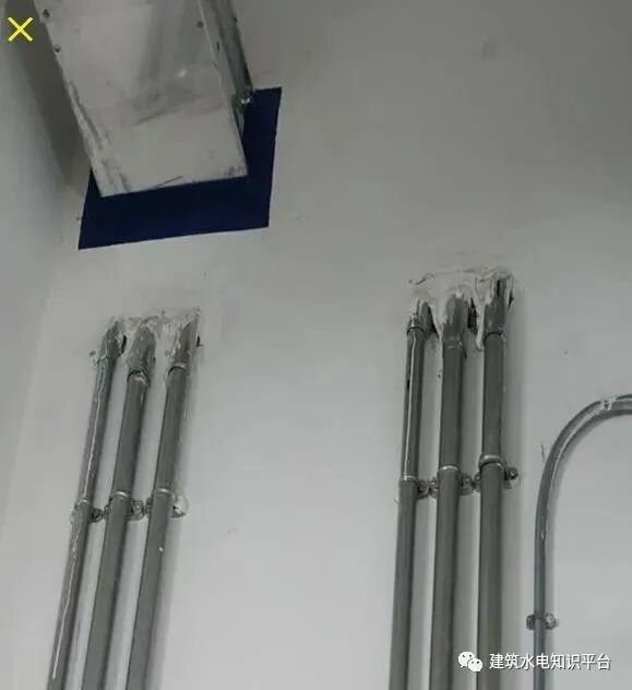

12.2.6 明配的电气导管应符合下列要求:
1. 导管应排列整齐,固定点间距均匀,安装牢固。
2. 在终端、弯头中点或柜、台、箱、盘等边缘的距离150mm~500mm范围内应设有固定管卡,中间直线段固定管卡间的最大距离应符合表12.2.6的规定。
3. 明配管采用的接线或过渡盒(箱)应选用明装盒(箱)。
12.2.8 可弯曲金属导管及柔性导管敷设应符合下列规定:
1. 刚性导管经柔性导管与电气设备、器具连接时,柔性导管的长度在动力工程中不宜大于0.8m,在照明工程中不宜大于1.2m。

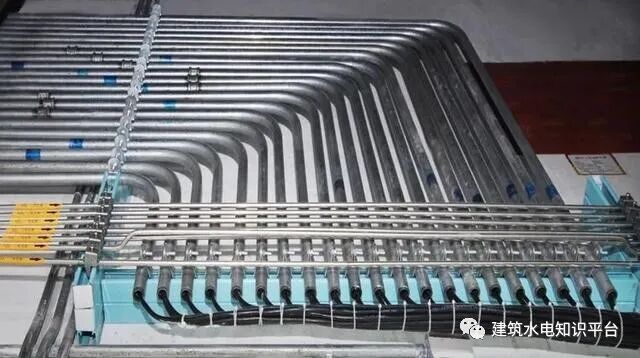

? 成排电管弯曲敷设实例
排列整齐,管与管之间平行,弯曲半径一致,弧线流畅

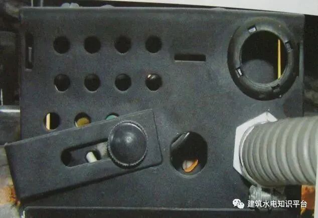

? 金属软管接入电器设施实例
金属软管采用专用模板接入电气设施,安全可靠

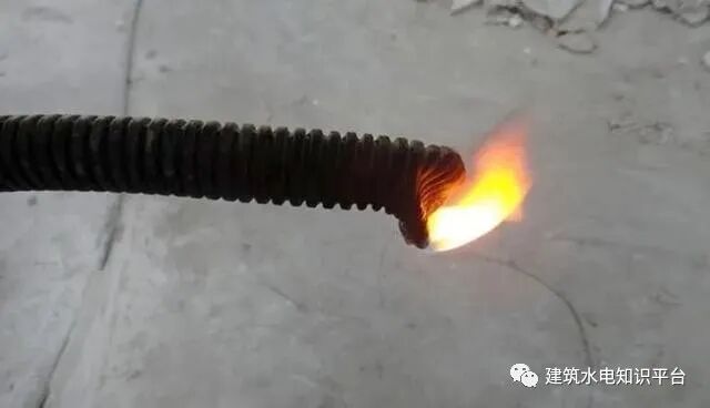

? 使用电气软管须注意材质的问题
包塑金属软管按产品要求应通过国家固定灭火系统和耐火构件质量监督检验测试中心检验合格。
? 电管敷设常见问题
电管敷设半明半暗,与墙体体交接处粗糙。
导管连接应用专用接头,不得用塑料带缠绕,老化后易断开

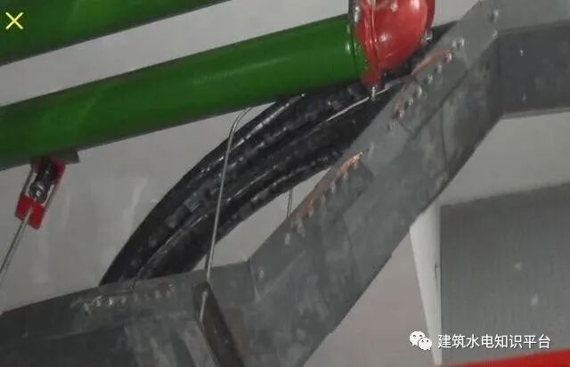

13.1.2 电缆敷设不得存在绞拧、铠装压扁、护层断裂和表面严重划伤等缺陷。

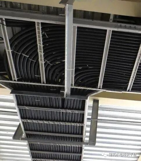

13.2.2 电缆敷设应符合下列规定:
1. 电缆敷设排列应顺直、整齐,并宜少交叉。
2. 电缆转弯处的最小弯曲半径应符合表11.1.2的规定。
3. 在电缆沟或电气竖井内垂直敷设或大于45°倾斜敷设的电缆应在每个支架上固定。

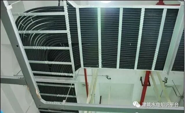

4. 在梯架、托盘或槽盒内大于45°倾斜敷设的电缆每隔2m固定,水平敷设的电缆,首尾两端、转弯两侧及每隔5m~10m处应设固定点。
8. 电缆出入电缆沟、电气竖井、建筑物,配电(控制)柜、台、箱处以及管子管口处等部位应采取防火或密封措施。

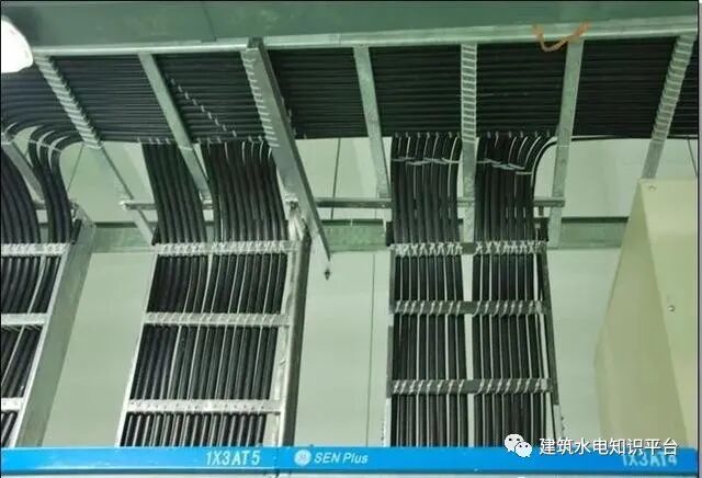

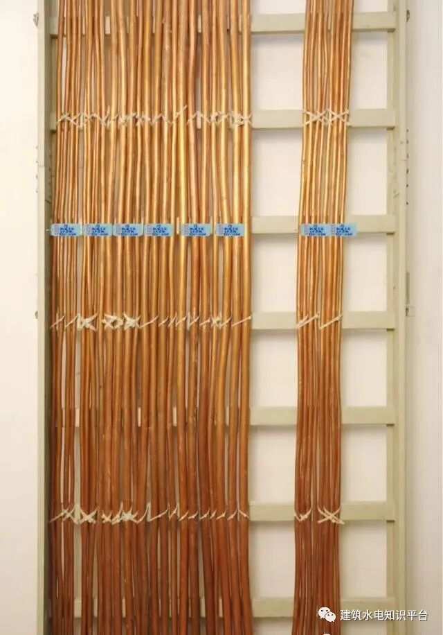

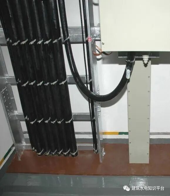

? 电缆敷设实例
电缆排列整齐,无交叉,弯曲半径符合规范要求

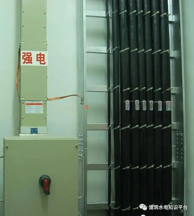

电缆在垂直梯架内敷设,在每个支架都应固定
梯架内电缆敷设整齐,固定牢固,标识明确

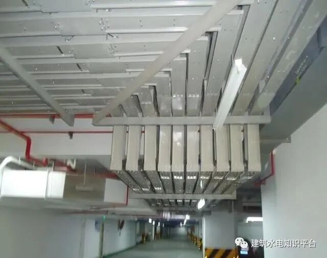

电缆穿越防火分区处防火封堵严密

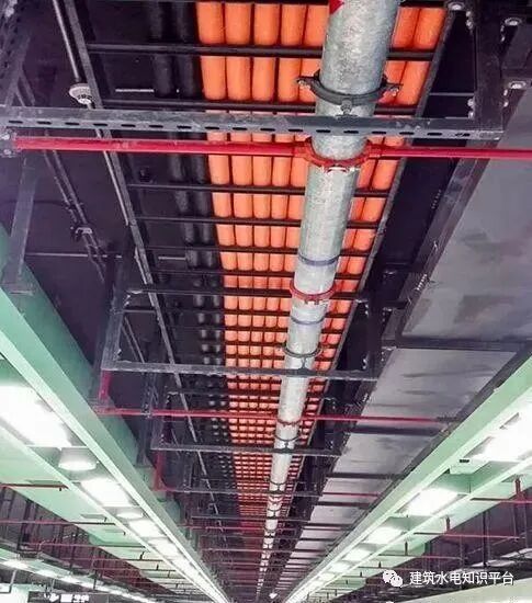

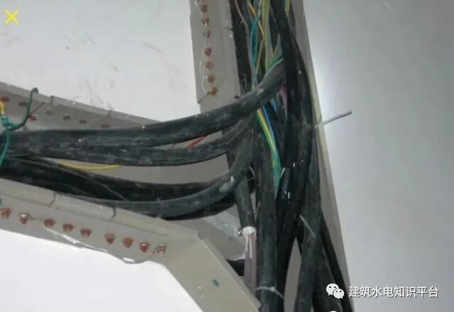

? 电缆敷设常见问题
电缆桥架内敷设电缆的总截面面积(包括外护层)不应大于桥架内截面面积的75%
桥架内不允许同时敷设电缆线路和绝缘电线

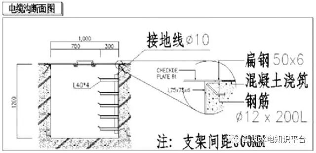

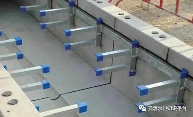

? 电缆沟内支架安装实例
电缆沟内支架安装牢固间距均匀,接地可靠

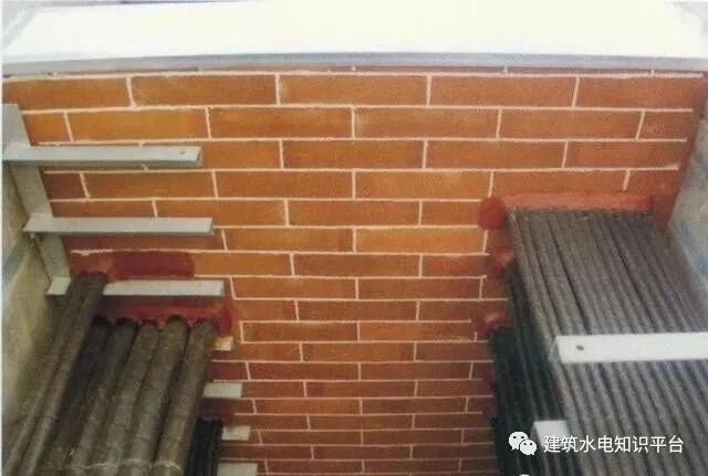

? 电缆沟内穿越防火分区安装实例
室外电缆沟,电缆穿越放火分区安装在防火分区之间砌一道隔离墙,电缆穿越处用防火泥封堵严密

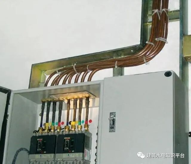

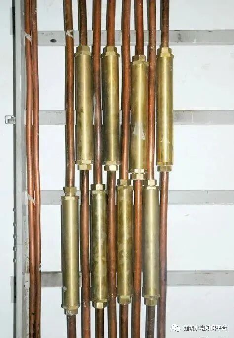

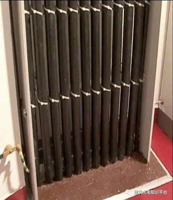

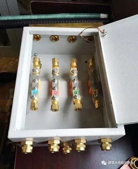

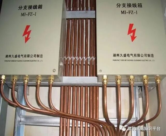

? 矿物电缆敷设注意事项
矿物电缆具有耐火、防暴、防水,耐腐蚀、载流量大等优点而被广泛的应用。但矿物电缆也有自身的弱点,比如:易受潮、易产生涡流、由于质地较硬,弯曲困难。故在敷设矿物电缆时应注意以下问题:
1. 矿物电缆大都是单芯,易在固定金具中产生涡流,所以在施工中尽量采用非金属固定绑扎,同时采用合理的电缆相序排列,使涡流最小。
2. 矿物电缆的绝缘是由矿物氧化镁组成,极易与空气中水份发生化学反应。在制作电缆头与中间接头时要除湿处理,尽量与空气隔离。
3. 由于矿物电缆外包大都是铜质材料,硬度较高,在处理弯曲时,应使用专用弯曲工具,注意用力均匀,不能强弯,以免造成损伤。且易冷弯。
? 矿物电缆敷设实例
矿物电缆弯曲弧线流畅,排列整齐,固定牢固
矿物电缆进配电箱安装
矿物电缆耐火试验
? 矿物电缆过路箱安装实例
矿物电缆过路箱内接线安装
? 矿物电缆敷设常见问题

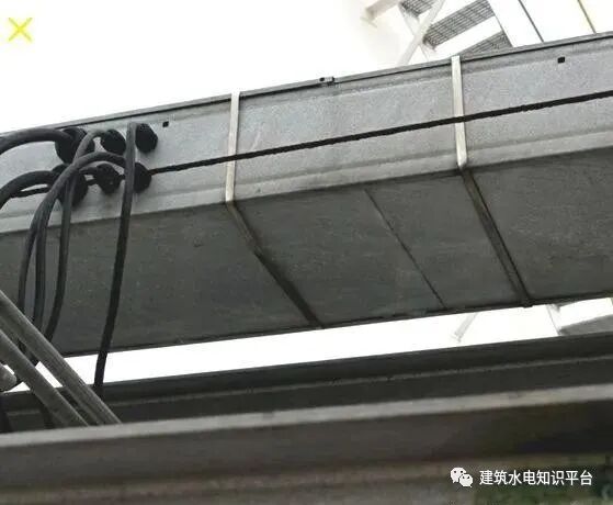

明敷矿物电缆不整齐,在水管下方无防水(潮)措施,矿物电缆尽量采用非金属梯架及非金属固定绑扎。
