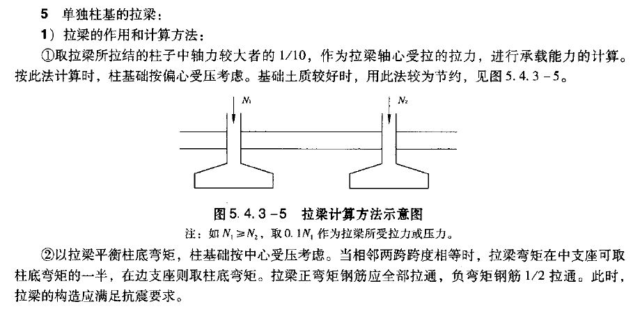

中国建筑设计院有限公司编著的2018结构设计统一技术措施规定:
无地下室时的柱下独立基础之间的拉梁,应根据工程的具体情况考虑以下荷载及设计内力,拉梁配筋时,应将下列各项按规范要求进行合理组合。
1)拉梁承担的柱底弯矩:拉梁分担的柱底最大弯矩设计值可近似按拉梁线刚度分配;
2)拉梁承担的轴向拉力:取两端柱轴迥压力较大者的1/10;
3)拉梁的梁上荷载:当需拉梁承担其上部的荷载(如隔墙等)时,应考虑相应荷载所产生的内力(确有依据时,可适量考虑拉梁下地基土的承载能力)。
对于承台间联系梁配筋计算,参考上面内容。
2009全国民用建筑工程设计技术措施 结构(地基与基础)中是这样考虑的:
2)如拉梁承托隔墙、楼梯或其他竖向荷载,则应将竖向荷载所产生的拉梁内力与上述计算所得内力组合计算。

小结:
1)拉梁按计算确定;
2)两种方法,一种柱基础按偏心受压考虑、联系梁按轴心受力考虑;另外一种基础按中心受压考虑,联系梁按压弯或拉弯考虑;
3)联系梁的轴力按所拉结柱子中轴力较大者的1/10考虑;
4)如果联系梁上有竖向荷载,竖向荷载产生的内力与上述计算所得内力组合。
小编认为当联系梁上无坚向荷载时,将基础按偏心受压考虑、联系梁按轴心受力考虑,这种计算方式计算简洁,便于操作。

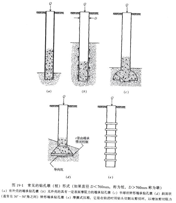

no.1    钻孔墩
根据《基础工程分析与设计》第5版:
美国所说钻孔墩是指先钻一个一定深度的圆柱形孔,然后向其中填筑混凝土而形成的墩,墩身可为竖直,基础也可通过墩底扩大。结构形式包括:a 钻孔竖井;b 钻孔沉井(或者有时只是一个简单沉井);c 钻孔桩(通常要求D<760mm)。
具体见下图:
钻孔墩特别是大直径的钻孔墩一般不成群使用。大多是钻孔墩和单柱相连,来承受上部结构的大量荷载。钻孔墩不使用承台,直接与立柱相连。
 可以理解为美国标准谈到的钻孔墩就是无承台的大直径单桩。
