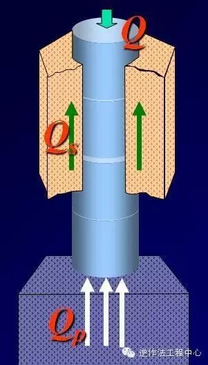

1单桩轴向荷载传递的机理和特点
单桩承载力:单桩在荷载作用下,地基土和桩本身的强度和稳定性均能得到保证,变形也在容许范围内,以保证结构物的正常使用所能承受的最大荷载。
单桩工作性能的研究是单桩承载力分析理论的基础。通过桩土相互作用分析,了解桩土间的传力途径和单桩承载力的构成及其发展过程,以及单桩的破坏机理等,对正确评价单桩轴向承载力具有一定的指导意义。
桩基础的作用是将荷载传递到下部土层,这是通过桩与桩周土的相互作用进行的。置于土中的桩与其侧面土是紧密接触的,当桩相对于土向下位移时就产生土对桩向上作用的桩侧摩阻力。桩顶荷载沿桩身向下传递的过程中,必须不断地克服这种摩阻力,桩身轴向力就随深度逐渐减小,传至桩底的轴向力也就是桩底支承反力
2桩的竖向承载力发挥的特点
桩侧摩阻力和桩底阻力的发挥程度与桩土间的变形性态有关,并各自达到极限值时所需要的位移量是不相同的。试验表明:桩底阻力的充分发挥需要有较大的位移值,在粘性土中约为桩底直径的25%,在砂性土中约为8% ~10%,而桩侧摩阻力只要桩土间有不太大的相对位移就能得到充分的发挥。
端承桩:由于桩底位移很小,桩侧摩阻力不易得到充分发挥。对于一般端承桩,桩底阻力占桩支承力的绝大部分,桩侧摩阻力很小常忽略不计。但对较长的端承桩且覆盖层较厚时,由于桩身的弹性压缩较大,也足以使桩侧摩阻力得以发挥,对于这类柱桩国内已有规范建议可予以计算桩侧摩阻力。
摩擦桩: 桩底土层支承反力发挥到极限值,则需要比发生桩侧极限摩阻力大得多的位移值,这时总是桩侧摩阻力先充分发挥出来,然后桩底阻力才逐渐发挥,直至达到极限值。对于桩长很大的摩擦桩,也因桩身压缩变形大,桩底反力尚未达到极限值,桩顶位移已超过使用要求所容许的范围,且传递到桩底的荷载也很微小,此时确定桩的承载力时桩底极限阻力不宜取值过大。
