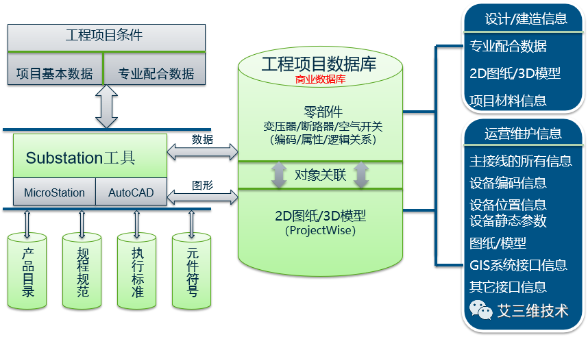

Substation核心系统架构

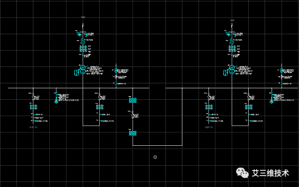

使用主接线模块,采用典型图方式快速地创建原理接线图,典型图库可以随时进行扩充,也可以按照不同电压等级下的进出线回路分别进行设计。设计的信息自动保存在项目数据库中。

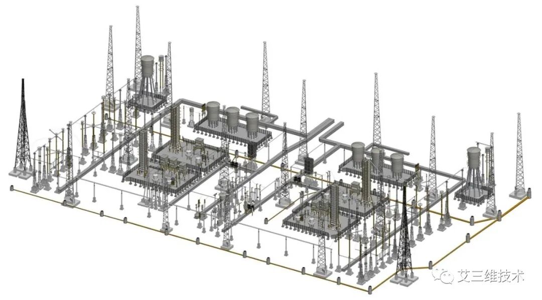

创建三维变电站布置图

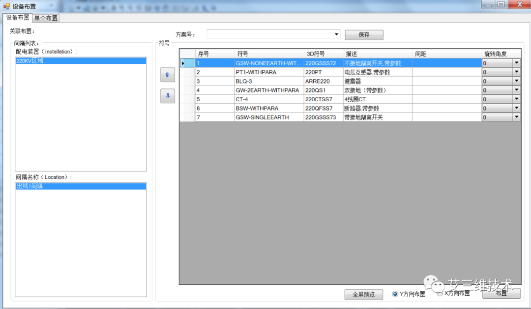

在进行三维设备布置时,主接线模块自动从项目数据库中获取设备清单,以列表形式显示,方便工程师进行选取。二维原理图的设备参数和三维布置图的参数可以实时共享,并可以相互导航。若二维原理图发生更改,通过刷新数据库信息,三维布置图可以自动进行更改。

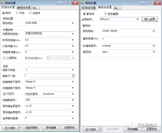

使用三维导线设计模块完成导线设计
使用三维导线设计模块,方便地进行三维软导线和硬导线(母排)设计。导线的选型从型号库中读取,导线库可以随时进行扩充。在设计导线过程中,可以进行绝缘子和金具的选择,从而快速高效地完成设计。导线设计完成后,通过报表生成器,可以自动统计导线、绝缘子和金具的数量,生成材料表。
使用导线拉力计算模块进行导线及架构受力分析,生成导线安装报表,指导施工。

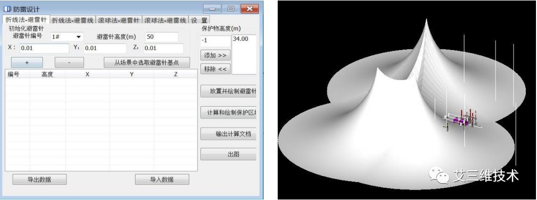

可使用折线法和滚球法完成避雷针及避雷线的联合保护计算,可生成防雷保护范围图和计算书,可在三维的界面上方便的查看设计成果。

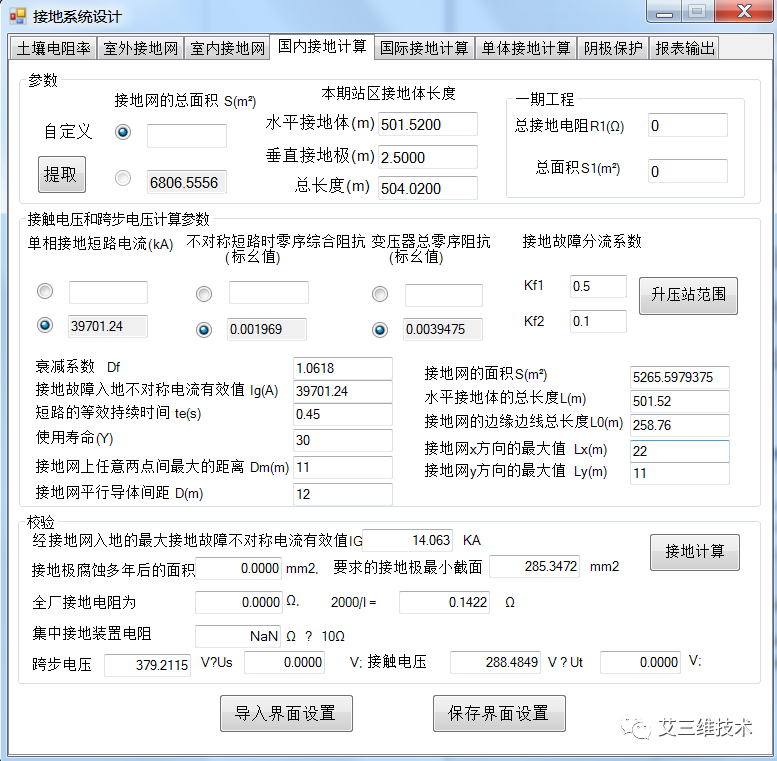

接地系统设计

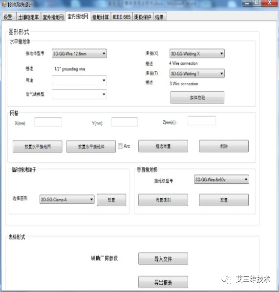

接地系统设计模块可以快速方便的完成接地网、接地线、接地井、集中接地装置的布置;可以完成电力部标准的接地电阻、跨步电压、接触电压的计算;生成接地材料表;可以自动生成三维接地布置图,与其他专业进行碰撞检查的校验。

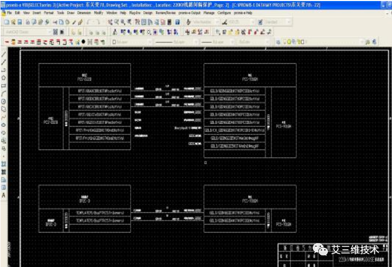

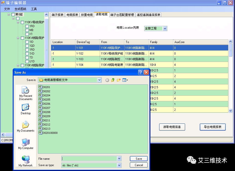

常规变电站二次设计
该模块基于二次原理接线图(控制、保护、信号),可生成端子箱接线图、原始电缆清册、“三遥”信息表;软件可自动生成整站的原始电缆清册,该清册可导入电缆敷设模块中完成整站的电缆敷设计算,生成电缆清册(包含长度及所经路径),指导施工。
