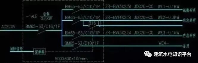

(3) 系统图
是平面图的一个补充,它与平面图相辅相成,是指导施工的重要部分。
如变配电工程的供配电系统图、照明工程的照明系统图、电缆电视系统图等。系统图反映了系统的基本组成、主要电气设备、元件之间的连接情况以及它们的规格、型号、参数等。
照明系统图
消防系统图
动力系统图
系统图主要是由电源电压、总开关、分路开关、导线规格、穿管规格、敷设方式、回路编号、回路容量组成。
系统图的组成

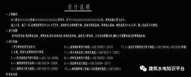

设计说明:
设计说明一般是一套电气施工图的第一张图纸,主要包括:
(1) 工程概况;
(2) 设计依据;
(3) 设计范围;
(4) 供配电设计;
(5) 照明设计;
(6) 线路敷设;
(7) 设备安装;
(8) 防雷接地;
(9) 弱电系统;
(10) 施工注意事项。
识读一套电气施工图,应首先仔细阅读设计说明,通过阅读,可以了解到工程的概况、施工所涉及到的内容、设计的依据、施工中的注意事项以及在图纸中未能表达清楚的事宜。
下面的例子是某公寓的电气设计说明,通过它来初步了解电气施工图的设计说明。

照明配电系统图是用图形符号、文字符号绘制的,用以表示建筑照明配电系统供电方式、配电回路分布及相互联系的建筑电气工程图,能集中反映照明的安装容量、计算容量、计算电流、配电方式、导线或电缆的型号、规格、数量、敷设方式及穿管管径、开关及熔断器的规格型号等。通过照明系统图,可以了解建筑物内部电气照明配电系统的全貌,它也是进行电气安装调试的主要图纸之一。
例如,下图所示为某商场楼层配电箱照明配电系统图。
