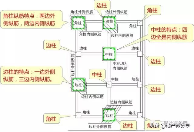

什么是角柱、边柱、中柱?
图集根据柱子不同的受力情况(偏心受压、轴心受压),给出了角柱、边柱、中柱不同的配筋。这三个概念必须弄清楚才行,我根据自己的经验给出了较为通俗易懂的定义。如果大家觉得不妥,可以在文章后留言,我们共同探讨。

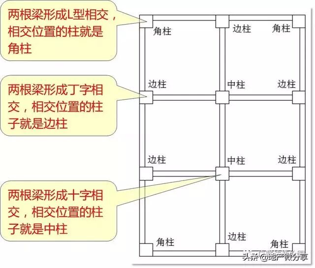

柱子与梁的位置关系(即受力不同)决定了什么是角柱、什么是边柱、什么是中柱。
两根梁形成L型相交,相交位置的柱就是角柱,两根梁形成丁字相交,相交位置的柱子就是边柱,两根梁形成十字相交,相交位置的柱子就是中柱,如图3所示。
图3
什么是内侧纵筋?什么是外侧纵筋?
内侧纵筋与外侧纵筋也是由柱与梁的相交关系决定的(即:偏心受压、轴心受压)。与梁相交的面属于内侧纵筋,不与梁相交的面属于外侧纵筋,按照这个定义,角柱两面是外侧纵筋,两面是内侧纵筋;边柱有一面是外侧纵筋,三面是内侧纵筋,中柱因为四面都与梁相交,全部是内侧纵筋,如图4所示。
图4
注意,内外侧筋相交的那根角筋算外侧纵筋。

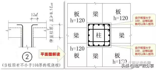

2、节点2:中柱纵筋向外弯折12d
节点2适用于顶部屋面板厚度大于100的情况,由于板厚大于100厚,柱纵筋可以向柱外伸入板内或梁内,如图6所示。
图6

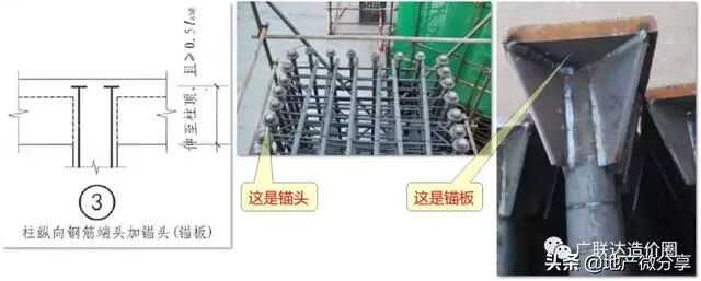

3、节点3:中柱纵筋加锚头或锚板
中柱纵筋加锚头或者锚板,如图7所示。
图7
节点3很好理解,就是在钢筋头上加螺栓锚头或加一块钢板,以增加钢筋的锚固强度。

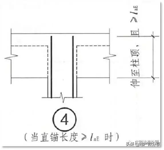

4、节点4:中柱纵筋到顶直锚
若柱子遇到顶部屋面梁比较高,且梁高大于锚固长度LaE,这时柱子纵筋必须直锚到顶,如图8所示。
图8
这里大家要注意,柱子纵筋伸入梁内尺寸只满足锚固长度是不行的,一定要伸到柱顶部。例如,如果柱子的纵筋是螺纹22的,锚固长度34d=34*22=748,梁高=900,这时候柱子纵筋伸入梁内的尺寸应该是900-30(保护层30)=870,而不是748。
这是因为在框架结构里,柱子承受梁的荷载,柱为主,梁为次,所以无论梁截面有多高,柱子钢筋一定要到的梁顶减保护层才行。

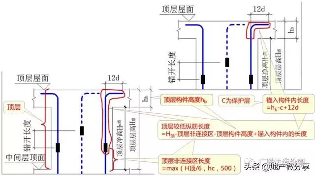

(一)中柱纵筋长度计算
从以上图集给的节点分析中可知,中柱纵筋我们只计算两种情况就可以,节点1和节点2长度一样,都是到顶弯折12d,可以按弯锚来计算,节点3和节点4我们都按直锚来计算。

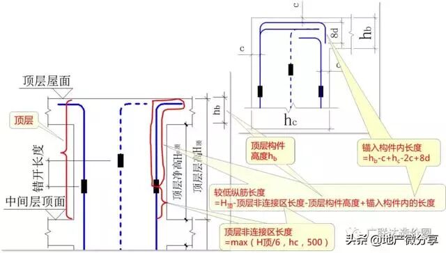

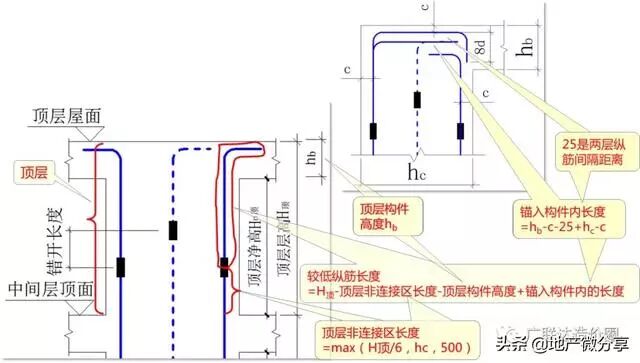

1、中柱纵筋弯锚长度计算
由于柱子纵筋不能在一个截面搭接,中柱纵筋就分为较低纵筋与较高纵筋,下面分别计算。
(1)较低纵筋长度计算
中柱弯锚情况较低纵筋长度计算如图9所示。
图9

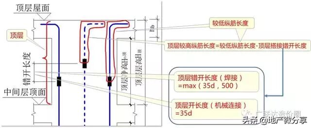

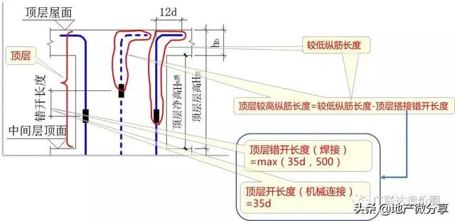

(2)较高纵筋长度计算
中柱弯锚情况较高纵筋长度计算如图10所示。
图10
注意,这里d选用较大纵筋直径。

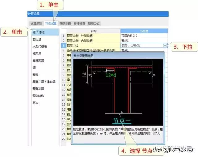

(3)软件里如何选择节点
中柱弯锚情况,在软件里选择节点一,操作步骤如图11所示。
图11

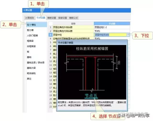

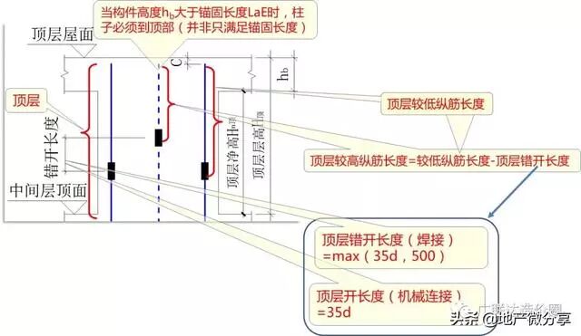

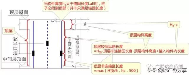

2、中柱纵筋直锚长度计算
前面我们已经知道了,中柱纵筋直锚情况,必须伸入到柱顶,长度也分为较低纵筋与较高纵筋,下面分别计算。
(1)较低纵筋长度计算
中柱直锚情况较低纵筋长度计算如图12所示。
图12

(3)软件里如何选择节点
中柱直锚情况,在软件里选择节点五,操作步骤如图14所示。

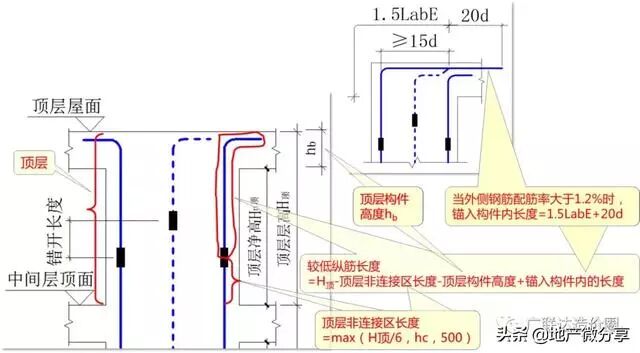

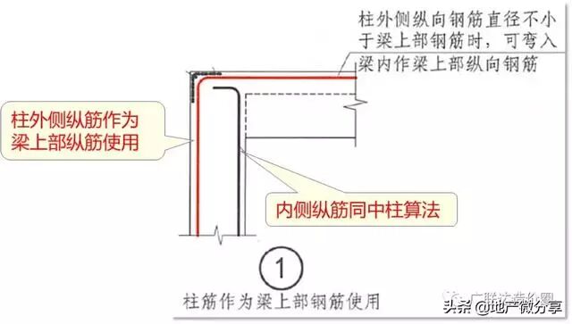

(一)节点1:柱外侧纵筋与梁顶部纵筋连为一体
节点1构造说的是:柱子外侧纵筋与梁顶部钢筋连成一体,如图15所示。
图15
这种情况设计上很少使用,施工上也不方便,所以很少出现,大家了解就行了。
如果你遇到这种情况,柱子纵筋就算至柱顶部减去保护层,与前面讲的中柱直锚算法一样,此处不再赘述。

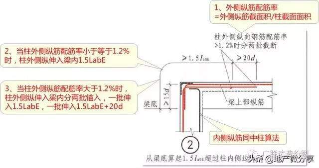

(二)节点2:柱外侧筋与梁顶部筋相互搭接,且柱纵筋过柱另一边
节点2构造说的是:柱外侧纵筋与梁顶部纵筋相互搭接,搭接长度从梁底算起满足1.5LabE,且柱外侧筋到头过柱的另一边(注:这里LabE是基本锚固长度),如图16所示。
图16
图16柱子外侧纵筋的算法分两种情况:第一种情况是外侧纵筋的配筋率≤1.2%,另一种情况是外侧纵筋配筋率>1.2%,下面分别讲解。
关于外侧纵筋的配筋率,解释一下:
柱外侧纵筋的配筋率=柱外侧纵筋的截面面积/柱截面面积。

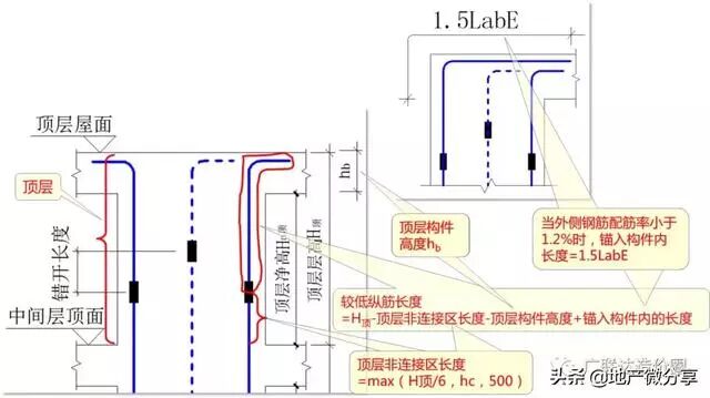

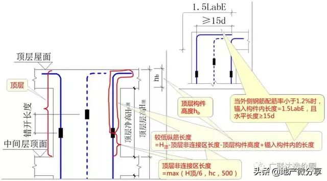

1、当柱外侧纵筋配筋率≤1.2%时
当柱外侧纵筋配筋率≤1.2%时,柱外侧纵筋伸入梁内只有一批纵筋,伸入长度从梁底算起满足1.5LabE,计算长度也分为较低纵筋与较高纵筋,下面分别计算。
(1)较低纵筋长度计算
较低纵筋长度计算过程如图17所示。
图17
(2)较高纵筋长度计算
较高纵筋长度计算过程如图18所示。
图18

这种情况软件选择节点C-2,操作步骤如图19所示。
图19

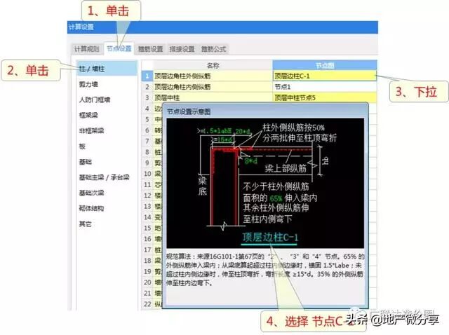

2、当柱外侧纵筋配筋率>1.2%时
这种情况因为钢筋太密,柱子外侧纵筋伸入梁内要分两批纵筋,第一批与图17、图18算法一样,此处不再赘述,第二批长度计算也分为较低纵筋和较高纵筋,下面分别计算。
(1)较低纵筋长度计算
较低纵筋长度计算过程如图20所示。
图20
(2)较高纵筋长度计算
较高纵筋长度计算过程如图21所示。
图21
(3)软件里如何选择节点
这种情况软件选择节点C-1,操作步骤如图22所示。
图22

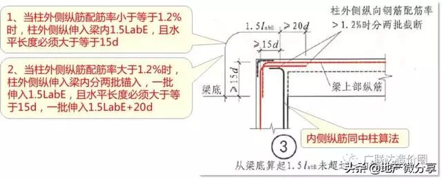

(三)节点3:柱外侧筋与梁顶部筋相互搭接,且柱纵筋不过柱另一边
节点3构造说的是:柱子外侧纵筋伸入梁内长度从梁底算起满足1.5LabE,与节点2不一样的是,节点3柱外侧纵筋水平长度没有过柱子的另一边,但图集另外加了一个条件,就是柱外侧纵筋的水平长度必须≥15d,如图23所示。
图23
我们仍按外侧纵筋配筋率≤1.2%和大于1.2%两种情况来处理。
1、当柱外侧纵筋配筋率≤1.2%时
当外侧纵筋配筋率≤1.2%时,柱子外侧纵筋伸入梁内只有一批纵筋,伸入长度从梁底算起1.5LabE,且柱外侧纵筋的水平长度必须满足≥15d,计算长度也分为较低纵筋与较高纵筋,下面分别计算。
(1)较低纵筋长度计算
较低纵筋长度计算过程如图24所示。
图24
(2)较高纵筋长度计算
较高纵筋长度计算过程如图25所示。
图25
(3)软件里如何选择节点
这种情况,软件里选择节点C-2,操作步骤如图26所示。
图26

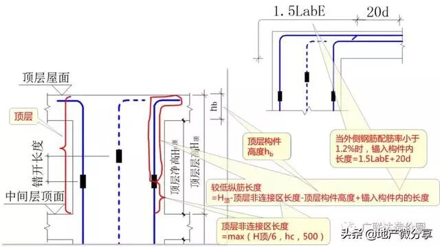

2、当柱外侧纵筋配筋率>1.2%时
当外侧纵筋配筋率>1.2%时,柱子外侧纵筋伸入梁内纵筋分两批计算,第一批纵筋从梁底算起伸入梁内长度满足1.5LabE,且柱外侧纵筋的水平长度必须≥15d,与图24、图25算法一样,这里不再赘述。
第二批纵筋在第一批的基础上另加20d,计算过程也分较低纵筋和较高纵筋,下面分别计算。
(1)较低纵筋长度计算
较低纵筋长度计算过程如图27所示。
图27
(2)较高纵筋长度计算
较高纵筋长度计算过程如图28所示。
图28
(3)软件里如何选择节点
这种情况,软件里选择节点C-1,操作步骤如图29所示。
图29

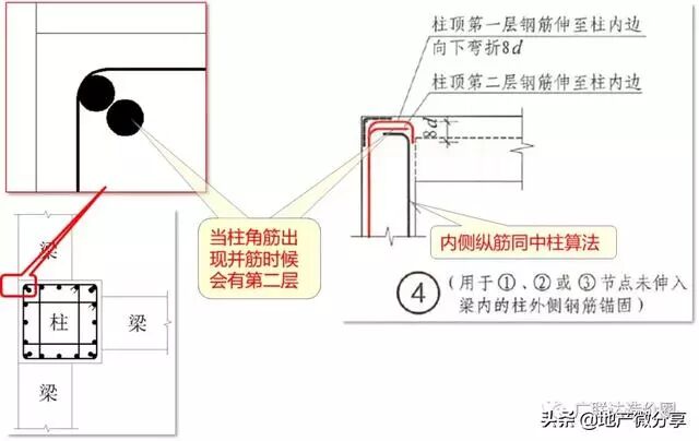

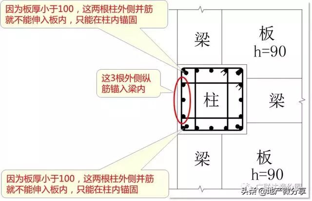

(四)节点4:柱外侧纵筋不能伸入梁内的纵筋处理办法
我们知道,梁宽一般都比柱截面宽小,这就造成柱外侧纵筋,有些能伸入梁内,有些不能伸入梁内,那不能伸入梁内的外侧纵筋能不能伸入板内呢?答案是不一定,图集规定,当板厚≥100时,柱外侧纵筋可以伸入板内,当板厚<100是,柱外侧纵筋就不能伸入板内。如图30所示。
图30
如果不能伸入梁内,也不能伸入板内怎么办呢?节点4就是专门来解决这个问题的,只能在柱内锚固,如图31所示。
图31
节点4正好是对节点1、节点2、节点3的补充,所以,在实际工程中,往往是节点2+节点4,或者节点3+节点4这种组合方式处理。
还有一个问题,就是在什么情况下会出现第二层纵筋?答案是当角筋是并筋时候,会出现第二层外侧纵筋,如图32所示。
图32
当柱角筋出现并筋时,伸入柱内的纵筋,就出现两层纵筋,第一层伸入柱的另一边减保护层加向下弯折8d,第二层伸入柱的另一边减保护层,下面分别讲解算法。
1、第一层纵筋长度计算
第一层纵筋也分为较低纵筋与较高纵筋。
(1)较低纵筋长度计算
较低纵筋长度计算如图33所示。
图33
(2)较高纵筋长度计算
较高纵筋长度计算如图34所示。
图34
(3)软件里如何选择节点
图集中的节点4是对节点1、节点2、节点3的补充,在软件里,我们在前面选择节点C-1和C-2时,已经包含了节点4.,所以节点4不单独选择。
2、第二层纵筋长度计算
第二层纵筋也分为较低纵筋与较高纵筋。
(1)较低纵筋长度计算
较低纵筋长度计算如图35所示。
图35
(2)较高纵筋长度计算
较高纵筋长度计算如图36所示。
图36
(3)软件里如何选择节点
软件里没有给出这种情况的节点,遇到这种情况,软件全按柱子外侧纵筋伸入柱对边减保护层下弯8d处理了。

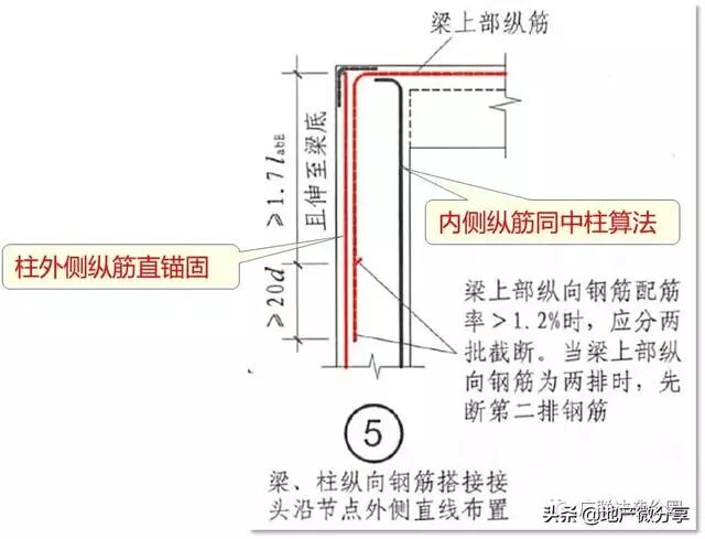

(五)节点5:梁包柱情况
节点5说的是:梁包柱情况,柱外侧纵筋直锚到顶,梁顶部纵筋伸入柱内,如图37所示。
图37
这种情况,柱子纵筋按直锚长度计算,计算过程同前面的中柱直锚情况,此处不再赘述。

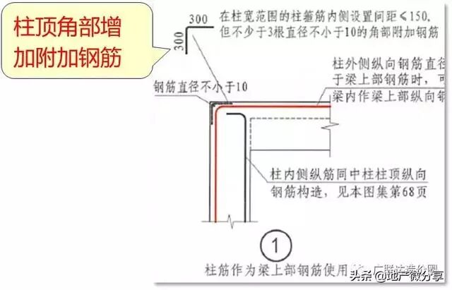

1、为什么要在柱顶角部增加附加钢筋?如图38所示。
图38

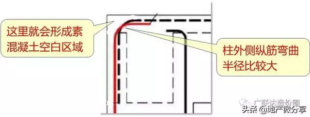

这是因为柱子外侧纵筋一般都是大直径的钢筋,到顶部弯曲半径比较大,在柱子顶部的边角处形成一块只有素混凝土没有钢筋的空白区域,如图39所示。
图39
所以,在顶部柱角位置,一定要增加附加钢筋。

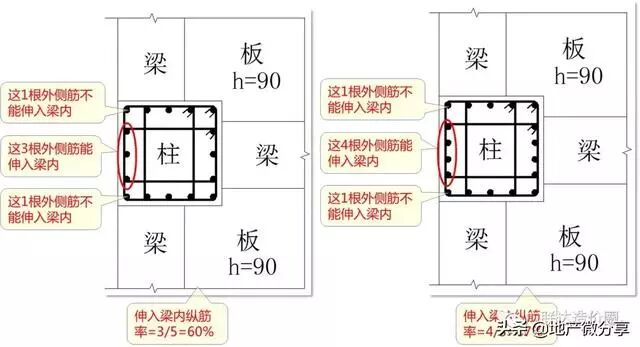

2、怎样理解伸入梁内柱外侧纵筋不宜少于柱外侧全部纵筋的65%?如图40所示。
图40
这一条主要是针对设计人员说的,我们预算上不考虑这个条件,其实图集用的是不宜少于65%,而不是绝对不能少于65%,在实际工程中保持在65%左右就可以了,如图41就是我们经常遇到的两种情况,外侧纵筋伸入梁内的情况,应该在65%左右,都是符合要求的。

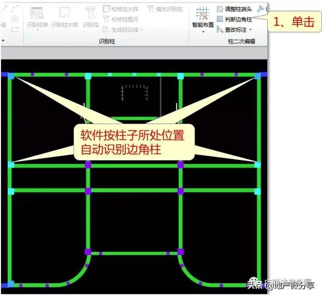

(一)忘记设置边角柱

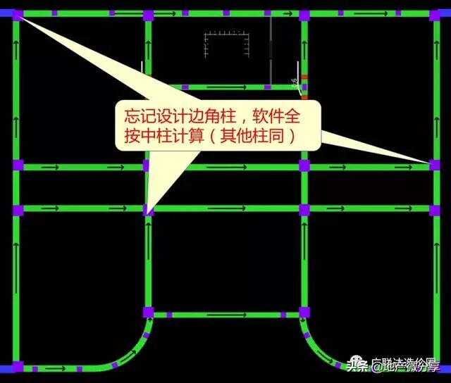

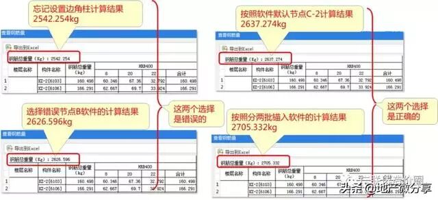

大家最容易犯的错误是,到顶层忘记设置边角柱,如果你不设置,软件默认就按中柱计算,如图42所示。
图42

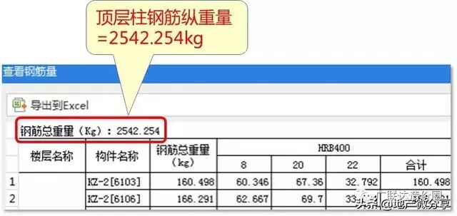

由之前讲过的知识可知,中柱和边角柱到顶部的钢筋长度是不一样的。我们汇总一下,此时软件计算出顶层柱的钢筋是2542.254kg,如图43所示。
图43
(二)按照软件默认值计算

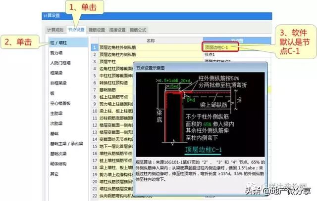

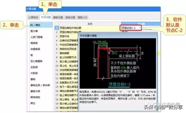

广联达GTJ2018软件里,有专门设置边角柱的功能,操作步骤如图44所示。
图44
这时软件顶层边角柱外侧纵筋,有个默认节点C-2,如图45所示。
图45
由图45可知,软件默认节点C-2,并没有考虑配筋率大于或小于1.2%的情况,只考虑65%的外侧纵筋伸入梁内,其余35%锚入柱内,没有分两批处理。这种结果是否正确,要根据具体图纸判断,就2号办公楼来说,软件这个默认设置也是正确的。
我们来看一下软件的计算结果,如图46所示。
图46

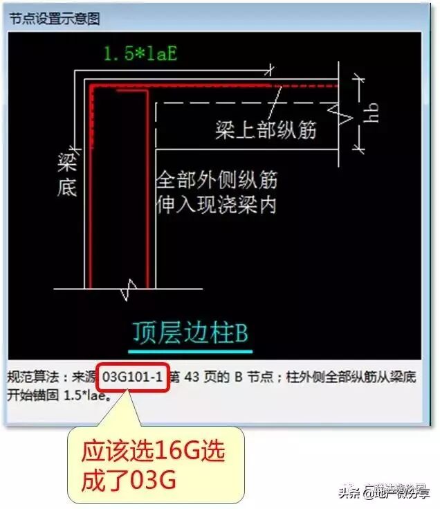

(三)节点选择错误
大家容易犯的第三个错误是节点选择错误,比如有位同学选择节点B,如图47所示。
图47
很明显,图集选错了,这就是大家没有充分理解图集16G101-1的67页内容导致的结果,只是因为长得像就选择了这个错误节点。
选择节点B所计算的结果如图48所示。
图48
(四)选择对自己有利的节点
如果按照现有软件功能,放弃配筋率大于小于1.2%的判断,我们按照软件里的节点C-1,外侧纵筋分两批伸入梁内,也是能说的过去的,这种情况有50%的钢筋多算了20d,操作步骤如图49所示。
图49

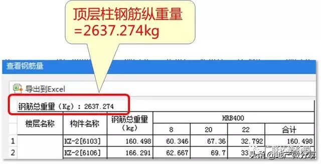

我们来看一下,选择节点C-2软件的计算结果,如图50所示。
图50

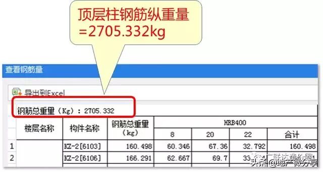

我们把前面的四个结果拿过来比较一下,如图51所示。
图51
图51中可以看出,即使节点选择错误,钢筋重量也差不了多少,小工程会差几百公斤,大工程会差1~2吨,所以,很多同学即使没有设置,也不会发现你犯了错误。然而千里之堤溃于蚁穴,如果对这一问题毫无察觉,就永远也不知道自己错在哪里,也无法提升自己的真本领。
图51中,前两个节点是错误的,后两个节点,因为软件放弃了配筋率大于或小于1.2%的判断,我们选择节点C-1、节点C-2都能说过去的,显然,如果站在施工单位的角度,选中节点C-1(2705.332kg)是合理的,如果站在建设单位的角度,选中C-2(2637.274kg)是合理的,你可以选择对自己有利的节点选择。对量的时候你们再论述各自的理由。
