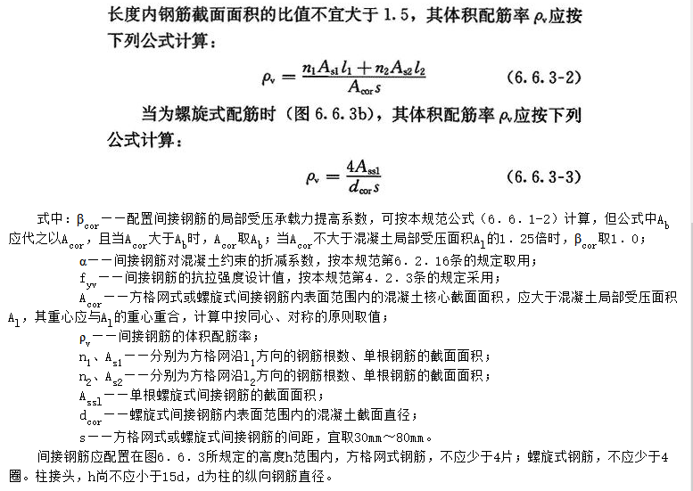

Q1:这个工程采用二维设计,柱子的截面尺寸为600*1200,抗震等级:三级,用的C30混凝土,保护层厚度为20,柱子的箍筋构造配箍是怎么算出来的?
构件信息显示如下:
柱抗剪最大配箍对应组合号:1, V=8.41, N=584.62。
柱抗剪计算配箍(按100mm间距输出):Asv=0。
柱抗剪构造配箍:Asvmin=440。
抗震最大轴压比对应组合号:216,N=986.84,轴压比=  0.096。
A:这个柱子的剪跨比小于2,体积配箍率按照抗规6.3.9-3-3)规定的1.2%控制。
构造配筋根据混凝土规范6.6.3-2的公式计算:
混凝土规范体积配筋率计算公式
保护层厚度20,箍筋直径按10算,6.6.3-2公式中的L1=600-30*2=540  L2=1200-30*2=1140
A=Acor*s*ρv/Lcor
=L1*L2*ρv/(L1+L2)
=540*1140*100*1.2%/(540+1140)
=439.71≈440
与计算结果一致。

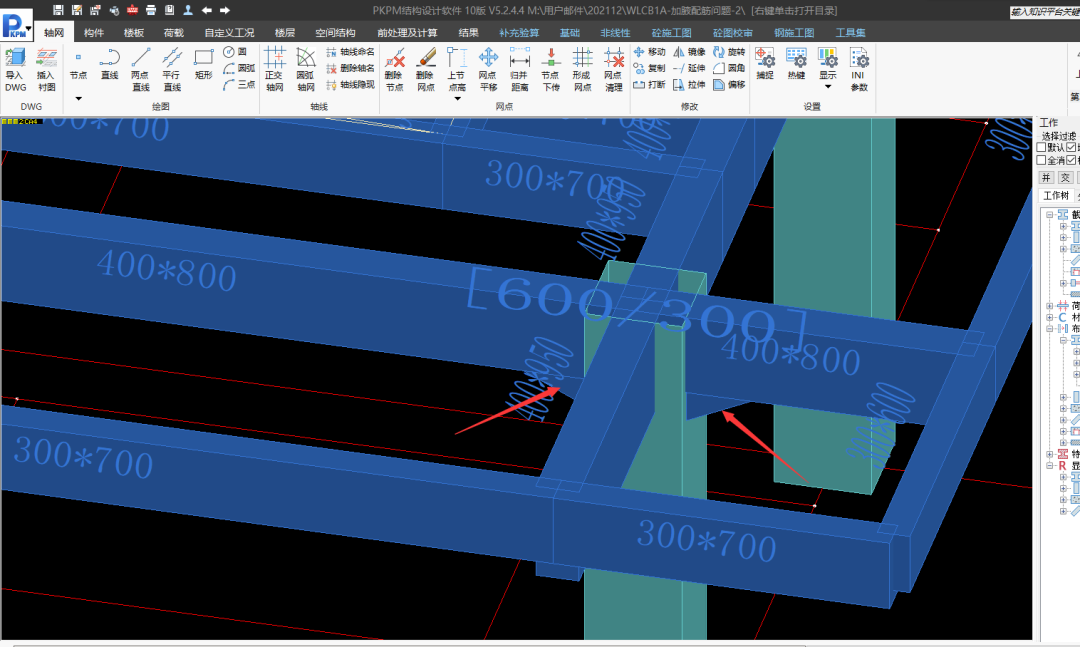

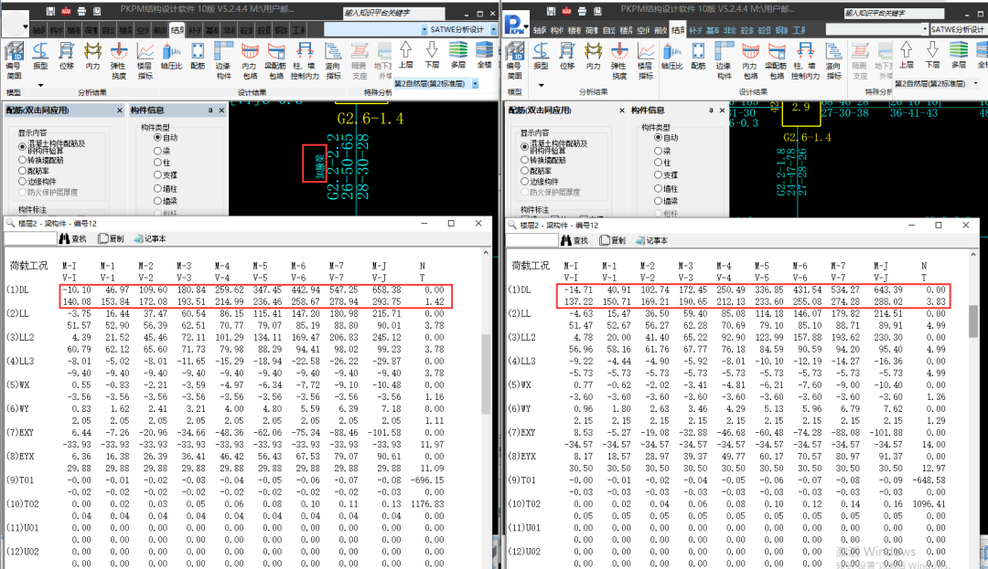

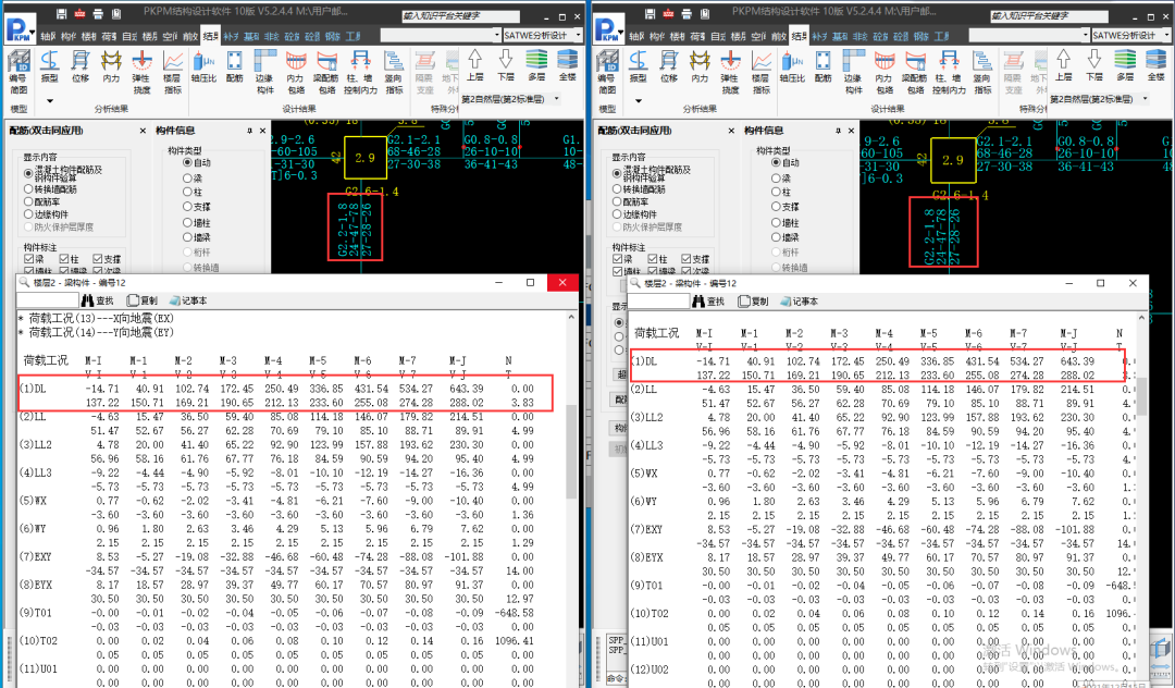

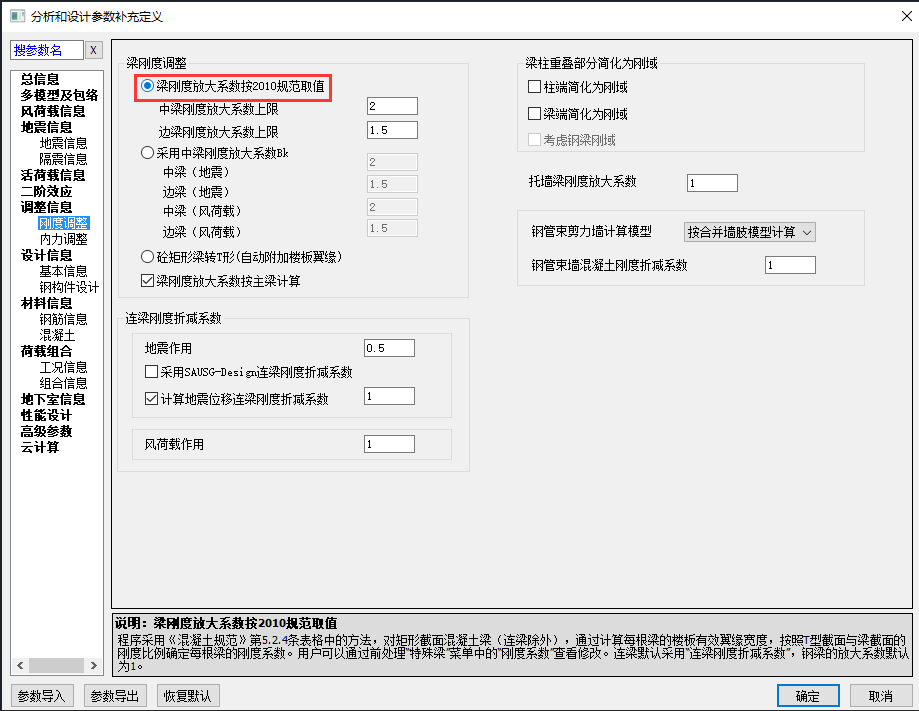

Q2:为什么梁加腋前后工程对比,配筋和内力没有变化?
左侧为加腋的梁配筋及内力右侧为去掉加腋的配筋及内力
A:经查,这个工程在参数定义的时候,勾选了矩形梁转T型梁,勾选了以后,梁截面发生变化,加腋受到截面变化的影响,程序此时不按加腋梁处理,所以如果想按加腋处理,在参数定义的地方,选择按照规范取值就可以了。算完以后加腋梁在配筋简图上会有显示“加腋梁”的标记。结果也会发生边上,如下图所示:

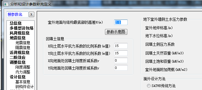

Q3:某工程计算隔震的时候,计算到模态分析的地方就进行不下去了,有可能是什么原因导致的?
A:经查,如下图所示,这个工程是由于在地下室信息的是外地面与结构最底部高差写的2.1m,在这个标高范围内会约束到隔震支座,此时与隔震支座发生冲突,把回填土约束的标高修改为0,重新生成数据就可以正常计算了。

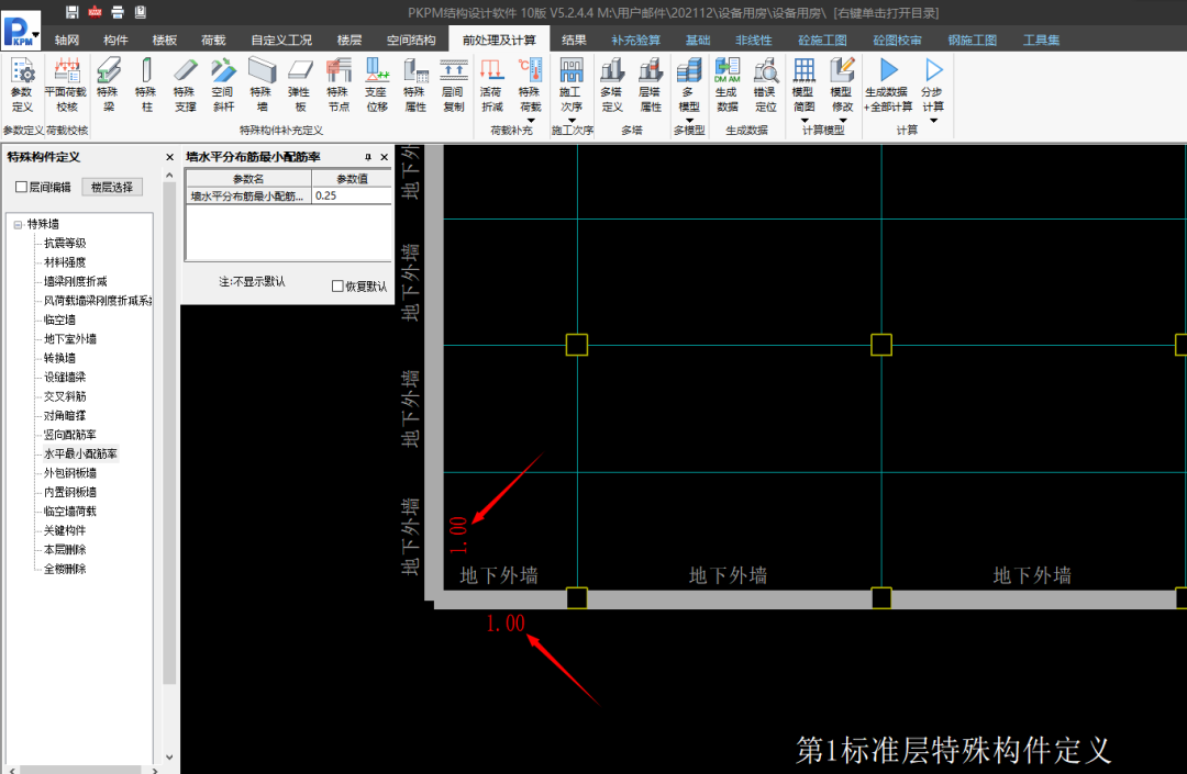

Q4:如下图所示,与其他软件相比PKPM的墙体计算结果异常是为什么?
PKPM结果
其他软件结果
A:在PKPM中,可以设置墙体分布筋最小配筋率,这个工程就是在特殊墙中修改了水平分布筋最小配筋率为1%,但是在其他软件里面没有修改,还是0.3%,所以结果差别比较大。如果都改为0.3,结果基本一致。
