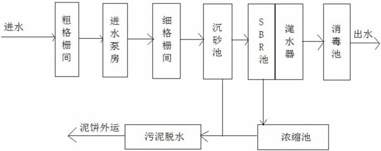

本节主要讲解间歇式活性污泥法处理系统,简称SBR。
▲SBR完整工艺流程图
01  SBR工艺介绍
SBR是序批式活性污泥法的简称,是一种按间歇曝气方式来运行的活性污泥污水处理技术。它的主要特征是在运行上的有序和间歇操作,SBR技术的核心是SBR反应池,该池集均化、初沉、生物降解、二沉等功能于一池,无污泥回流系统。尤其适用于间歇排放和流量变化较大的场合。

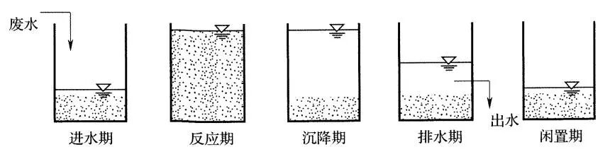

SBR工艺各工序的运行情况如下:
1.进水阶段:在进水阶段,可以只进水不曝气(搅拌或者不搅拌),也可以边进水边曝气方式运行,前者称为限制性曝气,后者成为非限制性曝气(见03讲)。
2.反应阶段:进水阶段之后是反应阶段。微生物在生长和对基质的利用,在进水阶段也在进行。所以进水阶段应该被看做是“进水+反应”阶段,反应在进水阶段结束后继续进行。
3.沉淀阶段:沉淀有两个作用:澄清出水达到排放要求和保留微生物以控制SRT。剩余污泥可以在沉淀阶段结束时排除,类似于传统的连续处理工艺,或者剩余污泥可以在反应阶段结束时排出。
4.排水阶段。
5.闲置阶段:为了提高每个运行周期的灵活性,闲置阶段对于多池SBR系统尤其重要,他可以协同进行几个操作已达到最佳处理效果。闲置阶段的长度也可以根据系统的需要而变化。闲置阶段之后就是新一轮的进水阶段,新一轮物质循环就启动了。

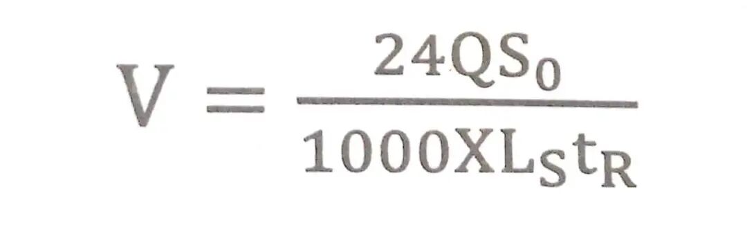

(4)条文6.6.36规定:SBR反应池容积,可按下列公式计算(重点!):
▲《室外排水设计规范》公式6.6.36
对于这个公式,需要注意的有7点:
1.Q的意义,按照我们的一般理解,肯定要把Q当成设计流量来带入的,其实这里面的Q指的是每个周期进水量,并非设计流量。

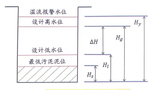

2.按照公式6.6.36求出来的容积V应为SBR池的有效容积。
3。SBR的总容积=有效容积+死水容积+超高容积。
4.SBR反应池的超高一般取0.5~1.0m。
5.SBR的有效容积指的是反应池最高水位和最低水位之间的容积。
6.死水容积指的是排水最低水位以下容积部分,保留一部分微生物量的容积。
7.SBR池有效容积V和进水Q的关系是什么?如果Q是单个池子的每周期进水量,则求出的V是单个池子的容积,如果Q代入的是每组全部池子每周期的进水量,则求出的V就是每组全部池子的总容积。

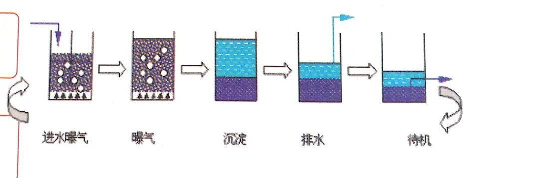

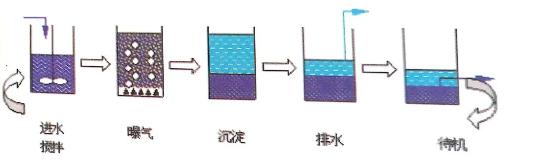

对于这两种SBR区别,就看在进水阶段,是否同时曝气,假如在进水阶段同步曝气的话,就是非限制曝气式,假如在进水阶段不曝气的话,就是限制曝气式。
▲限制曝气进水
▲非限制曝气进水
