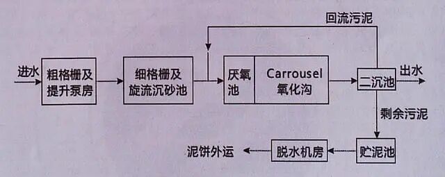

01  氧化沟工艺特点简介
氧化沟是活性污泥法的一种形式。其构筑物呈封闭无终端渠形布置,降解去除污水中有机污染物、氮和磷等营养物质。
图片▲标准氧化沟工艺流程图
对于氧化沟工艺的特征,《室外排水设计规范》6.6.21条规定,氧化沟可不设初沉池,至于为何可以不设初沉池,主要是氧化沟多用于长泥龄的工艺,悬浮状有机物可在氧化沟内得到部分稳定,故可不设初次沉淀池。用氧化沟处理城市污水时,氧化沟前设置初沉池不经济,由于延时曝气法产生的污泥较稳定,省掉初沉池,具有很大的经济性。
但是氧化沟前端可以设置厌氧池,对于此点,《室外排水设计规范》6.6.22条有明确规定。厌氧池属于非充氧的生物反应池,池内无硝酸盐或亚硝酸盐存在的区域,聚磷微生物在厌氧池吸收有机物和释放磷,氧化沟可设置厌氧池的理由如下:氧化沟前设置厌氧池可提高系统的除磷功能。在氧化沟前端设置厌氧池的作用,主要有三点:①改善污泥的性质;②防止污泥膨胀;③可以提高系统的除磷功能。
氧化沟在流态上介于完全混合式与推流式之间,但主体属于完全混合态,水流推动器只是为了维持流速稳定。

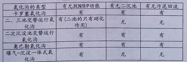

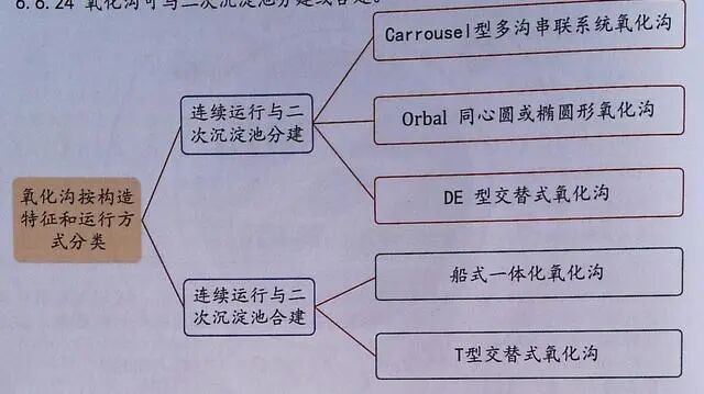

02  氧化沟类型
▲氧化沟分类
需要注意的是三槽式氧化沟、船式一体化氧化沟的初沉池和二沉池都可不设。
▲常用氧化沟的比较

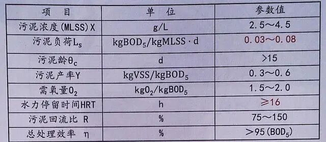

《室外排水设计规范》对于延时曝气氧化沟的主要设计参数做出了规定,按下表所示。
▲规范表6.6.25 延时曝气氧化沟主要设计参数

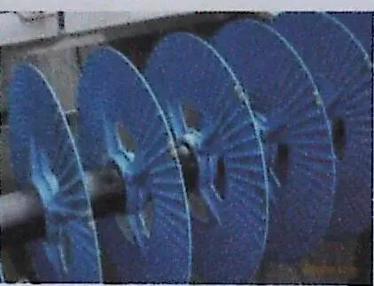

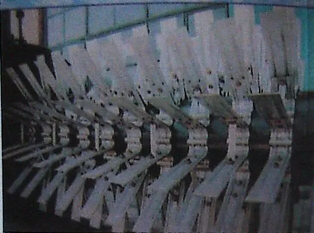

6.6.30规定曝气转刷、转碟宜安装在沟渠直线段的适当位置,曝气转碟也可安装在沟渠的弯道上,竖轴表曝机应安装在沟渠的端部。

▲曝气转刷
▲曝气转碟

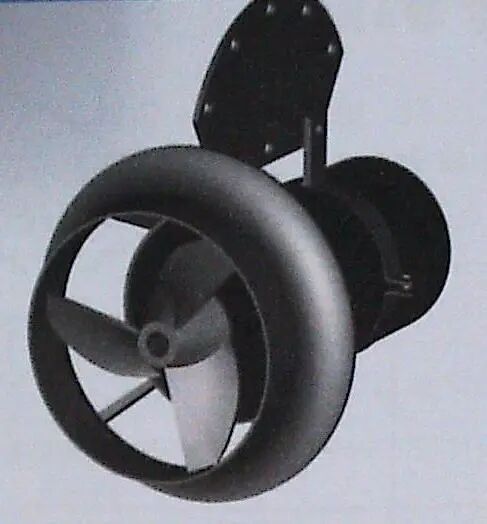

▲水下推进器

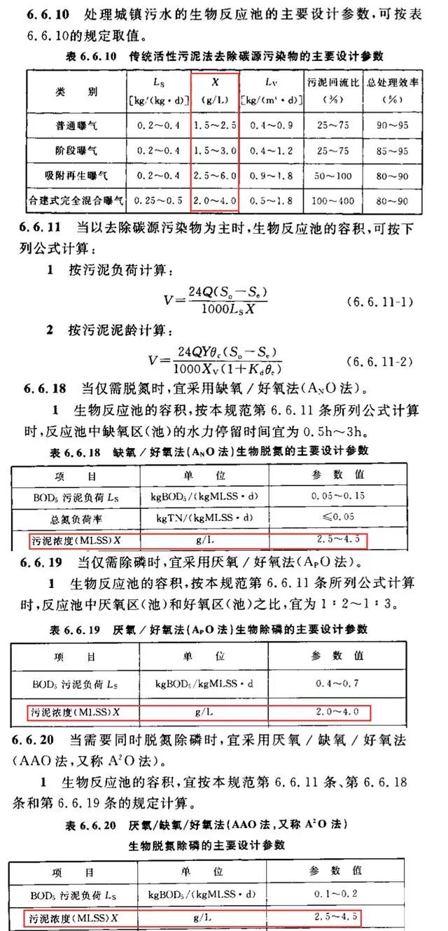

本节所述氧化沟工艺,是活性污泥法的一种变形工艺,所以其设计计算可以按照《室外排水设计规范》中有关活性污泥法的规定进行计算。
图片▲规范节选
但是在按照《室外排水设计规范》上述规定中计算时,一定要注意,公式6.6.11-2不适用于延时曝气氧化沟工艺,原因在于公式6.6.11-2中的污泥龄取值范围为0.2~15d,而延时曝气法的污泥龄一般大于15d,所以该公式并不适用于延时曝气氧化沟工艺,这是一个坑点,需要大家注意!
