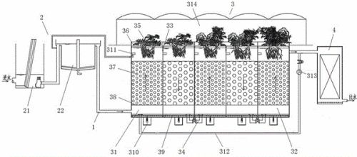

01  曝气生物滤池(BAF)定义
▲曝气生物滤池模型
曝气生物滤池是生物膜法的一种构筑物。由接触氧化和过滤相结合,在有氧条件下,完成水中有机物氧化、过滤、反冲洗过程,使水得到净化。又称颗粒填料生物滤池。

▲曝气生物滤池简图
曝气生物滤池有6大特点,分别如下所示:
1.占地面积小;
2.总体投资省;
3.处理水质好;
4.运行费用比常规处理低1/5;
5.抗冲击负荷能力强;
6.设施可间断运行。
