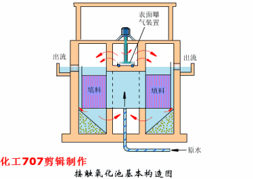

01 生物接触氧化法
生物接触氧化法是生物膜法的一种,主要由浸没在水中的填料和曝气系统构成,在有氧条件下,水与填料表面的生物膜接触,使水得到净化。
生物接触氧化池应根据进水水质和处理程度确定采用一段式或二段式。生物接触氧化池平面形状宜为矩形,有效水深宜为3~5m。生物接触氧化池不宜少于两个,每池可分为两室。
关于生物接触氧化法流态,一段式生物接触氧化工艺流态为完全混合型,微生物处于对数增殖期或衰减增殖期;而二段或者多段式生物接触氧化工艺处理流程总体呈推流式、单级接触氧化池水的流态为完全混合型。
关于生物接触氧化池中的填料,可采用全池布置(底部进水、进气)、两侧布置(中心进气、底部进水)或单侧布置(侧部进气、上部进水),填料应分层安装。生物接触氧化池中宜根据填料的布置形式布置曝气装置。底部全池曝气时,气水比宜为8:1.
根据曝气方式,可以分为池底均布曝气方式、侧部进气方式、池上安装表曝器方式以及射流曝气方式,对于生物接触氧化法来说 ,一般采用池底均布曝气方式,该方式曝气均匀,氧转移率高,对生物膜搅动充分,生物膜的更新快。
生物接触氧化池的五日生化需氧量容积负荷,宜根据试验资料确定,无实验资料时,碳氧化宜为2.0~5.0kgBOD5/(m3?d),碳氧化/硝化宜为0.2~2.0kgBOD5/(m3?d)。

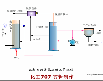

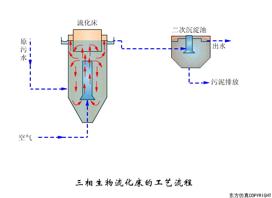

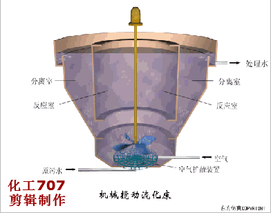

生物流化床是生物膜法的一种,该工艺采用颗粒填料作为载体,微生物附着在载体表面生长形成生物膜,在水或者气的作用下,使载体处于流化状,附着在载体上的生物膜与污水充分接触,使水得到净化。
机械搅动流化床
二相生物流化床工艺
三相生物流化床工艺

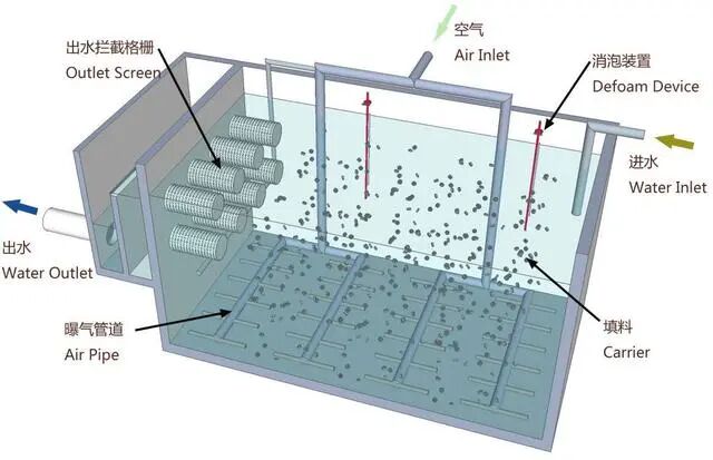

03 移动床生物膜反应器(MBBR)

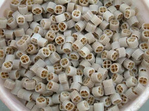

MBBR系统载体
MBBR工艺使用与水密度接近的载体材料,所以在曝气或机械搅拌混合提供的最小混合动力下能够保持悬浮状态,该工艺既具有活性污泥法的高效性和运转灵活性,又具有传统生物膜法耐冲击负荷、污泥龄长、剩余污泥少的特点,它结合了传统流化床和生物接触氧化的优点,解决了固定床反应器需要定期反冲洗、流化床需要将载体流化、淹没式生物滤池易堵塞需要清洗填料更换曝气器等问题。该工艺因悬浮的填料能与污水频繁接触而被称为“移动的生物膜”。
MBBR工艺运行简图
MBBR工艺系统有无污泥回流都不会影响其运行,如果没有污泥回流,MBBR在系统中截留的微生物量就取决于附着在载体上的生物膜质量,称为纯MBBR系统。如果有污泥回流系统,则称之为IFAS系统,IFAS系统多用于污水厂的升级改造,任何形式的工艺和反应器构造几乎都可以采用IFAS,但迄今为止,IFAS主要用于处理工艺的好氧区,用以提高有机物的去除率和硝化,如果采用不同种类的载体,IFAS还可用于缺氧区进行强化反硝化。尽管也可将IFAS引入生物强化除磷,但迄今为止还没有应用,因为生物除磷要求将微生物交替置于厌氧和好氧之中,所以采用IFAS主要是去除BOD和氮的去除。
