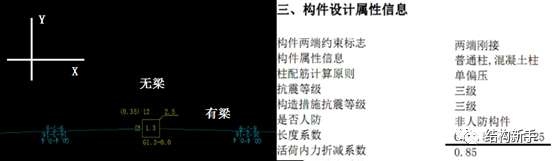

①计算方法:柱子都按单偏压计算,分别绕XY轴计算两侧配筋,再对称配筋。两侧的配筋主要取决于两侧梁的跨度(详见框架10-2)。程序会自动对角柱进行双偏压验算,角柱需要在特殊构件定义中指定,则软件自动按照双偏压计算。

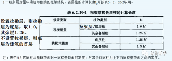

②计算长度系数:【混规6.2.20-2】
PKPM中长度系数是绕X,绕Y轴的长度系数,随便一个二层柱,Cx=Cy=1.25。
例:单向跃层柱(有没有板,每一层层内有板可以认为板是有效支撑,就不属于跃层柱),层高4.5m,绕X方向没有梁,相当于在绕X方向层高为两层9m,绕Y方向没有梁。PKPM计算中只认层高,所以把跃层柱柱高算到长度系数里,所以Cx=2*1.25=2.5,Cy=1.25。由于PKPM计算中只认层高,PKPM会把跃层柱的两段柱子分别配筋,因此在跃层柱配筋时,要取2段柱的包络图。相应的拉梁层与底层柱配筋建议也取包络。
在确定计算长度系数的时候,不要点刚性楼板假定,因为如果项目中有跃层柱,平面不规则,那么计算长度系数会出错。
【错层柱标高不同怎么建模?】如果错层高度1 ~2m ,按实际情况建模, PKPM 会自动考虑。而错层高度比较小 500mm( 降板,基本不算错层 ) ,错层柱的标高小于普通柱标高,按同一标高建模,提高了错层柱高度,偏于安全。

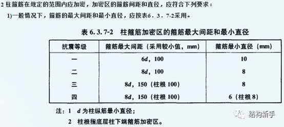

(4)间距、箍筋非/加密区:【抗规6.3.7、6.3.9】加密区范围施工图中不用体现,有施工单位查图集自己判断。因设置填充墙连接与柱减小柱长(窗户窗台墙与柱相连,而没有墙过渡)、梯梁搭接于楼梯间柱减小柱长等,形成剪跨比<2的柱为短柱、框支柱、一级和二级框架的角柱,全高箍筋加密。加密区箍筋间距一二级100mm,三四级8d与150mm(注意三四级,有可能不是150mm)。
箍筋非加密区间距:一、二级框架柱不应大于10倍纵向最小钢筋直径,三、四级框架柱不应大于15倍纵向最小钢筋直径(注意一二级)。例:二级框架柱,箍筋非加密区间距200mm,柱纵筋直径最小要20mm。

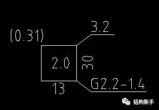

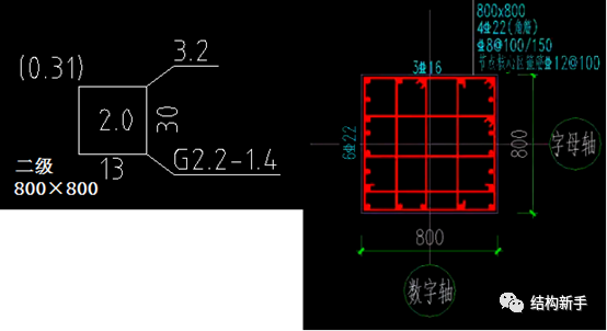

3.柱识图
①13、30:分是两侧的纵筋所需面积,13cm2、30cm2
②G2.2-1.4:箍筋加密区所需总面积2.2cm2,非加密区所需总面积1.4cm2
③中间的2.0:节点核心区箍筋所需总面积2.0cm2,如果此面积小于箍筋加密区所需总面积,则不用管;若大于,要额外配置。
④角上的3.2:角筋单根钢筋截面面积(只对角柱有用,其他柱子不考虑),3.2cm2=320mm2,也就是角筋至少要C22,As=380.1mm2
⑤(0.31):柱轴压比.
4.柱施工图
梁的配筋箍筋和纵筋分别配,相互影响小,只有一条:几肢箍至少几个纵筋。而柱的配筋箍筋与纵筋相互限制的条文比较多。
【配筋思路】:
①看箍筋所需总面积,先用C8(一级用C10)的箍筋,再通过肢距、截面尺寸和柱纵筋净距不大于200mm,确定用几肢箍:
G2.2-1.4,单肢箍C8@100=G0.5,假定5肢箍,就是有4个空,800/4=200,满足肢距250mm,纵筋距离不大于200mm的要求。因此配C8@100/150(5)=G2.5-1.6
②看纵筋所需面积,按几肢箍至少几纵筋,通过隔一拉一、截面尺寸计算一排最大纵筋数,并从25、22开始取。
5肢箍,则纵筋至少5根,隔一拉一5+4=9根,800mm一排最多可放11/12根。30处,若选20则10根太多,选22则8根;13处,减去2根22,配3根16。
③角筋3.2,选C22=3.8满足要求。
④节点核心区,2.0<2.2,不用管,如果是4.0,4/5=0.8,取C12@100=1.13
条文验算:
①纵筋间距不大于200mm,隔一拉一,二级下肢距不大于250mm等已满足。
②加密区箍筋间距,二级下不大于100mm,满足。
③非加密区箍筋间距,二级框架柱不应大于10倍纵向最小钢筋直径,150<160,满足。
④配筋率、体积配箍率一般都能满足。

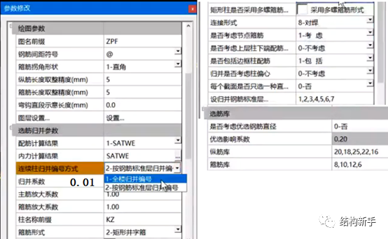

5. PKPM自动出图

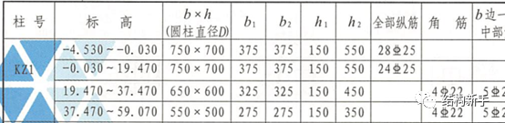

①全楼归并(常用):整个结构都进行归并。每个字母轴线和数字轴线相交处柱子编号不会随层高变化,一直是那个编号,并且也会对同一根柱在不同层高上进行归并,例如此柱表KZ1,有一些层数通过归并,柱子配筋一样。当两个柱子在所有层中配筋一模一样(或者在归并范围内),那么这两柱子编号才会一样,若两柱子在某一层有一点不同,也会形成不同的编号。此方法较常用,方便施工。
②按钢筋层归并:在每一层中归并,会使得每一层柱编号会随层高变化,1A轴线,一层是KZ1,可能二层就是KZ2。好处是在每一层中,柱的编号比较少,很多通过归并成了同一编号。
