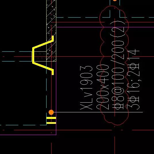

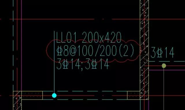

梁配筋注意事项:
1.框架梁和屋面框架梁标错,如WKL标成KL;
2.跨数标错,有一边悬挑的标A,有两边悬挑的标B;
3.局部跨梁截面和其他截面不同,梁原位标注漏注;
4.箍筋:《抗规》6.3.3第3条 当梁端纵向受拉钢筋配筋率大于2%时,表6.3.3中箍筋最小直径数值应增大2mm。
配筋率2.05%,箍筋直径最小10mm;
5.通长筋与支座负筋对应不上
6.梁端铰接设计时,其上部纵筋截面面积不应小于梁跨中下部纵向受力钢筋计算值的1/4
L5(1)端部按铰接设计,上部纵筋2根14=308,5根18=1272,308/1272<1/4
7.沿梁全长顶面、底面的配筋,一、二级不应少于2Φ14,且分别不应少于梁顶面、底面两端纵向配筋中较大截面面积的1/4
2根18=509,7根20=2199,509/2199<1/4
8.梁端钢筋的水平锚固长度不足
端部按铰接计算,梁混凝土等级为C25,其需要的最小锚固长度:0.35×40×18=252>200
底筋锚固长度12d=12×18=216>200
9.纵向钢筋一排放不下:混凝土结构设计规范:9.2.1第3条,梁上部钢筋水平方向的净间距不应小于30mm和1.5d,梁下部钢筋水平方向的净间距不应小于25mm和d;
5×22+4×22×1.5+8×2+25×2=308>300,一排放不下。
4×16+3×30+8×2+25×2=220>200,一排放不下
10.《抗规》6.6.3.2条 梁端截面的底筋和顶面纵向钢筋配筋量的比值,除按计算确定外,一级不应小于0.5,二、三级不应小于0.3
3根16=603,9根20=2827,603/2827=0.213<0.3
11.梁端钢筋配筋较大,底筋较小,导致不满足《抗规》6.3.3.1的梁端计入受压钢筋的混凝土受压区高度和有效高度之比,一级不应大于0.25.二、三级不应大于0.35的规定。
12.顶筋和底筋应注意把大直径的放角部,可以增加抗扭,更合理
13.钢筋尽量减少排数,使有效高度达到最大
14.根数最多的一排位于最外侧,如底筋6f20 2/4错写成6f20 4/2;顶筋6f20 4/2错写成6f20 2/4;
15.上部通长筋尽量不要太大,太大会造成浪费,非框架梁中部可以采用架立钢筋;
16.悬挑梁箍筋应加密;
17.连梁箍筋全长加密。
