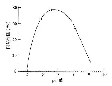

02  pH值
关于pH值,大多数细菌在pH值6.5~7.5之间生长最好,有些绝对厌氧菌(如产甲烷菌)的最适pH值为6.8~7.2。少数细菌能在很低或较高的pH值环境条件下生长。
pH值对细菌生长的影响,主要是可以改变底物和菌体酶蛋白的带电状态,当底物为蛋白质、肽类或氨基酸等两性电解质时,随着pH值的变化表现出不同的解离状态,而菌体内酶的活性部位只能作用于底物的某一种解离状态。酶蛋白质具有两性解离特性,pH值的改变会改变酶活性部位上有关基团的解离状态,从而影响酶与底物的结合。pH值的控制,在废水生物处理中具有重要的意义,废水pH值太高或太低都应做适当调整。
▲pH值对产甲烷菌活性的影响

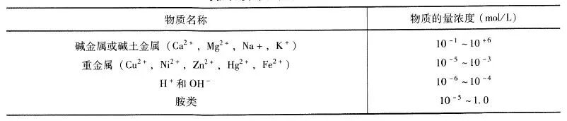

07  有毒物质
有毒物质的最高容许浓度与处理系统运行方式、污泥驯化程度、废水特性、操作控制条件等因素有关,具体参见下表。
▲毒性物质抑制厌氧的浓度范围,秘五表14-1
