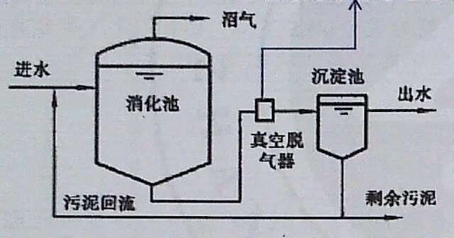

02  厌氧接触法(悬浮型)生物反应器
厌氧接触工艺指有污泥回流的厌氧消化处理工艺,即在厌氧反应池后设置沉淀池,上清液排除,沉淀污泥一部分回流至厌氧反应池,以增加厌氧反应池中生物量的工艺。
厌氧接触氧化法适用于悬浮物含量低的溶解性高浓度有机废水处理,对于该工艺中的脱气器,可以采用真空脱气器、上向流斜板脱气法和搅拌脱气法,脱气器的作用是分离残留在污泥中的微小气泡,以提高沉淀效果。
▲厌氧接触法的工艺流程

(3)厌氧接触法污泥龄计算按照以下原则计算:
首先计算临界污泥龄(临界污泥龄的定义是出水有机物浓度等于进水有机物浓度时的污泥龄):
▲秘五公式14-4
要想使厌氧出水COD值低于进水COD值,其所需要的污泥龄就要为临界污泥龄的2~10倍,因此要想求得正常运行的厌氧接触法的污泥龄,算出临界污泥龄后还要乘以2~10倍。
