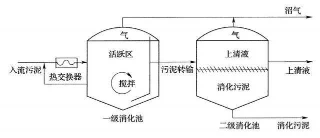

两级厌氧消化将整个消化过程分为两级,第一级消化池加热、搅拌和收集污泥气,第二级消化池不加热不搅拌,利用第一级消化池的余热继续消化,其主要功能是浓缩和排除上清液。
▲两级厌氧消化池

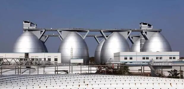

02  两级厌氧消化的设计计算
▲蛋形厌氧消化池
第7.3.5条规定厌氧消化池的总有效容积,应根据厌氧消化时间或挥发性固体容积负荷,按下列公式计算:
?V=Qo?td(7.3.5-1),式中td指消化时间,宜为20~30d;V消化池总有效容积(m3);Qo每日投入消化池的原污泥量(m3/d)。
?V=Ws/Lv(7.3.5-2),式中Ws指每日投入消化池的原污泥中的挥发性干固体重量(kgVSS/d),LS指消化池挥发性固体容积负荷(kgVSS/(m3?d)),重力浓缩后的原污泥宜采用0.6~1.5kgVSS/(m3?d),机械浓缩后的高浓度原污泥不应大于2.3kgVSS/(m3?d)。
对于两级厌氧消化构筑物数量,可以不遵循《室外排水设计规范》中有关于相同构筑物要至少设2座的规定,可以设置1座,所以当一级和二级厌氧消化池的容积比为2:1时,可以选择2座一级厌氧消化池和1座二级厌氧消化池。

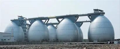

03  本节总结
▲蛋形厌氧消化池
