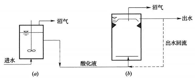

(1)主要用于处理易降解的、含低悬浮物有机工业废水的两相厌氧工艺流程,其中产酸相反应器一般可以是完全混合式的CSTR、UASB、上流式厌氧滤池等不同形式的厌氧反应器,产甲烷相反应器则主要是UASB反应器,也可以是上流式厌氧滤池。
▲两相厌氧工艺处理易降解的低悬浮物有机废水工艺:(a)产酸相(b)产甲烷相

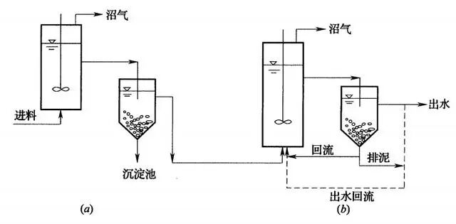

(2)主要用于处理难降解、含高浓度悬浮物的有机物废水或有机污泥的两相厌氧工艺流程,其中的产酸相和产甲烷相反应器采用完全混合式CSTR反应器,产甲烷相反应器的出水是否回流则需要根据实际运行的情况而定。
▲两相厌氧工艺处理难降解有机废水或有机污泥工艺:(a)产酸相(b)产甲烷相

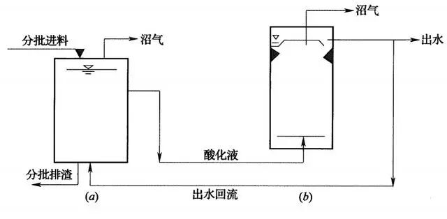

(3)主要用于处理固体含量很高的农业有机废弃物或城市有机垃圾的两相厌氧工艺流程,其中产酸相反应器主要采用浸出床反应器,而产甲烷相反应器则采用UASB、CSTR、上流式厌氧滤池等反应器,产甲烷相反应器的部分出水回流到产酸相反应器,以提高产酸相反应器的运行效果。
▲ 处理固含量高的农业废物或城市垃圾的两相厌氧工艺:(a)产酸相(b)产甲烷相
