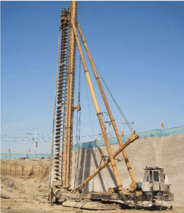

利用长螺旋钻机钻孔至设计深度, 在提钻的同时利用混凝土 泵通过钻杆中心通道, 以一定压力将混凝土压至桩孔中, 混凝土 灌注到设定标高后, 再借助钢筋笼自重或专用振动设备将钢筋笼插入混凝土中至设计标高, 形成的钢筋混凝土灌注桩。

长螺旋反插钢筋笼围护桩施工工艺流程:
定位→桩机就位→成孔→泵筑混凝土→提钻→插钢筋笼子→桩小应变检测

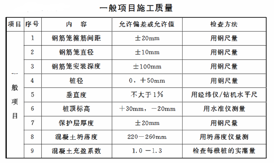

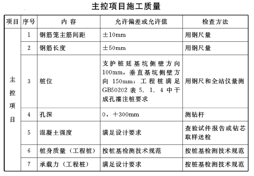

DB11 T 582-2008 长螺旋钻孔压灌混凝土后插钢筋笼灌注桩施工技术规程
分段制作好钢筋笼,以5-8m为宜的螺旋钻孔灌注桩工程

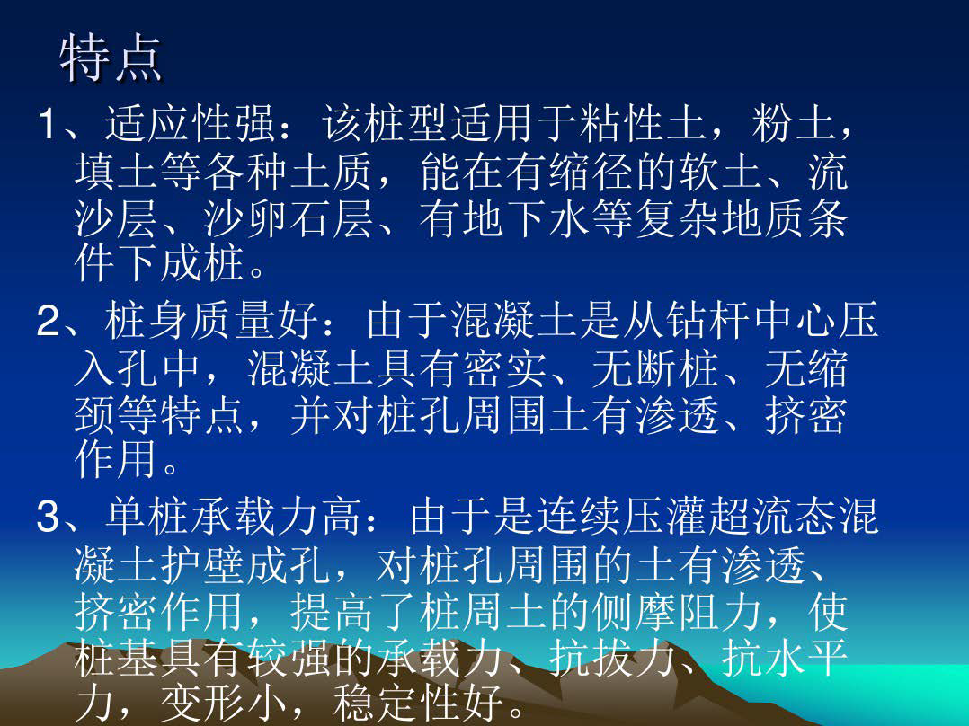

浅谈长螺旋钻孔灌注桩
浅谈长螺旋钻孔灌注桩 一、长螺旋钻孔灌注桩简介 长螺旋钻孔灌注桩技术是采用长螺旋钻机钻孔至设计标高,利用混凝土泵将混凝土从钻头底压出,混凝土灌注至设计标高后,再借助钢筋笼自重或利用专门震动装置将钢筋笼一次插入混凝土桩体至设计标高,形成钢筋混凝土灌注桩。 (一)工艺流程 平整场地→桩位放样→组装设备→安放钢护筒→钻孔机就位→钻至设计深度停止钻进→边提升钻杆边用混凝土泵经由内腔向孔内泵注超流态混凝土→提出钻杆放入钢筋笼→成桩→桩头处理→桩顶保护措施。
