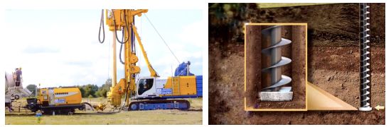

一、长螺旋钻孔灌注桩简介
长螺旋钻孔灌注桩技术是采用长螺旋钻机钻孔至设计标高,利用混凝土泵将混凝土从钻头底压出,混凝土灌注至设计标高后,再借助钢筋笼自重或利用专门震动装置将钢筋笼一次插入混凝土桩体至设计标高,形成钢筋混凝土灌注桩。

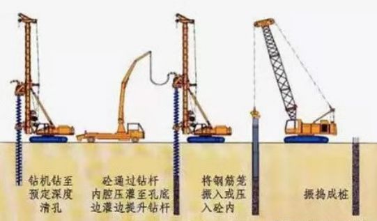

(一)工艺流程
平整场地→桩位放样→组装设备→安放钢护筒→钻孔机就位→钻至设计深度停止钻进→边提升钻杆边用混凝土泵经由内腔向孔内泵注超流态混凝土→提出钻杆放入钢筋笼→成桩→桩头处理→桩顶保护措施。
工艺流程示意图

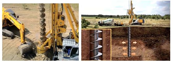

本项目的长螺旋钻孔灌注桩现场机械配备为长螺旋钻机JB-168、2000型挖机、地泵等机械。施工步骤图示如下:
1、螺旋钻孔

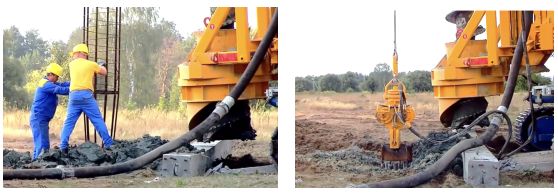

2、压混凝土
3、钢筋笼安装

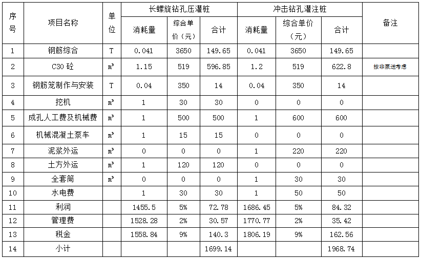

我们就案例工程的原设计与变更后的两种桩型分别邀请了专业施工单位进行了市场报价,经分析本项目的长螺旋钻孔灌注桩综合单价为1699.14元/m?,冲击钻孔灌注桩综合单价为1968.74元/m?,长螺旋钻孔灌注桩比冲击钻孔桩经济,可降低造价269.6元/m?,本项目工程量约11158m?,可降低造价约300.82万元,按建筑面积计可降低约27.35元/平米。二种桩型的综合单价的对比详见下表:
长螺旋灌注桩与冲击钻孔灌注桩综合单价对比表
我们在长螺旋钻孔灌注桩在报价分析过程中发现,与《浙江省房屋建筑与装饰工程预算定额(2018版)》(以下简称18定额)相应定额子目对比:
1、灌注混凝土的工艺不同:18定额中的灌注桩混凝土是按非泵送商品混凝土编制,而实际是钻孔机钻至预定深度后,混凝土土泵车通过钻头活门连续灌入混凝土成孔,实际应为泵送商品混凝土。

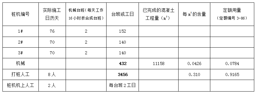

2、考虑的施工机械不同:通过对比发现打桩机械的台班消耗量与定额消耗量相差比较大(详见“长螺旋桩机台班含量测算表”),机械台班价格也相差比较大(经市场询价长螺旋钻机的目前市场台班费5400元/台班,定额的长螺旋钻机的台班费为656.8元/台班)。差异原因主要在于18定额编制时采用的机械与目前现场实际使用的机械已有较大差异。近年来随着市场上长螺旋钻孔桩的推广应用,施工机械也发展较快,已从原市面上较多采用的JBY80型液压步履式桩机(该机拆装简单、方便,但该设备桩架稳定性差,桩架高度过短、桩径不能超过600mm,钻孔深度不超过20米)发展到新型长螺旋灌注桩机(最大钻孔直径可达到1000mm,最大钻孔深度可达55米),机械台班的价格与含量也相应发生了较大的变化。
通过以上对比分析,可以发现18定额中的相关子目已不能体现实际的市场价格,有必要进行补充修正。
长螺旋桩机台班含量测算表

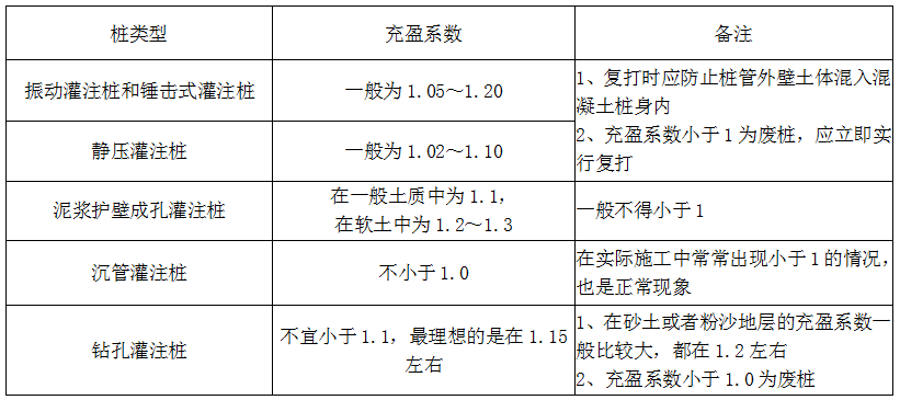

充盈系数一般用于桩基工程的灌注桩浇灌混凝土,是判断桩基工程的一个质量指标,也是影响桩基成本的一个重要因素。灌桩桩的混凝土充盈系数是指一根桩实际灌注的混凝土方量与按桩外径计算的理论方量之比(V实/V理论)。在实际施工过程中,成孔出现的偏差大于设计尺寸,以及由于施工过程中可能会出现桩身侧壁裂缝、孔洞及塌孔等原因,导致实际灌入量大于理论计算量。作为判定成桩质量的一个依据,若充盈系数小于1,则说明实际灌入混凝土量小于理论计算量,说明桩身质量存在一定的缺陷,同时,充盈系数不合理地增大,则是一种浪费。
各种类型的灌注桩根据不同的施工工艺、机械使用、地质情况及混凝土和易性的不同,充盈系数也是不同的,具体以见下表:
